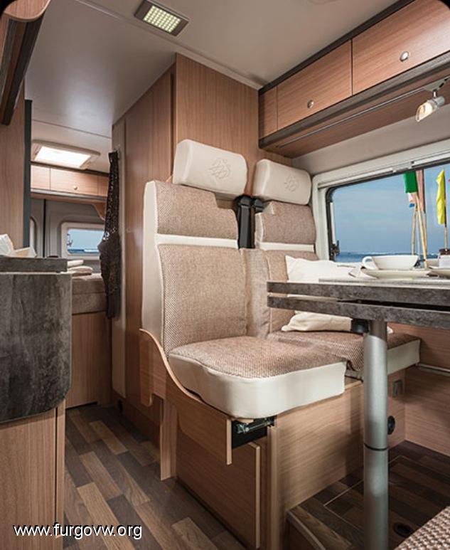

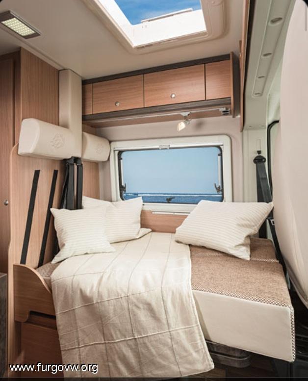

Hola compi, no puedes poner un asiento HOMOLOGABLE de dos plazas atrás??? Tipo VSR o similar, y tu mismo le haces la conversión en cama, con la mesa del salón, hay una opción que he visto por ahí con una pata de mesa regulable en altura, la bajas a la altura del asiento y con la configuración de las espumas de los asientos te haces la cama, no se sí me explico, espera que busco la foto y te la pongo.
verticalmond
Esto más o menos es lo que te digo, tiene su curro claro esta, pero es más económico......esta es de una Khanus.
