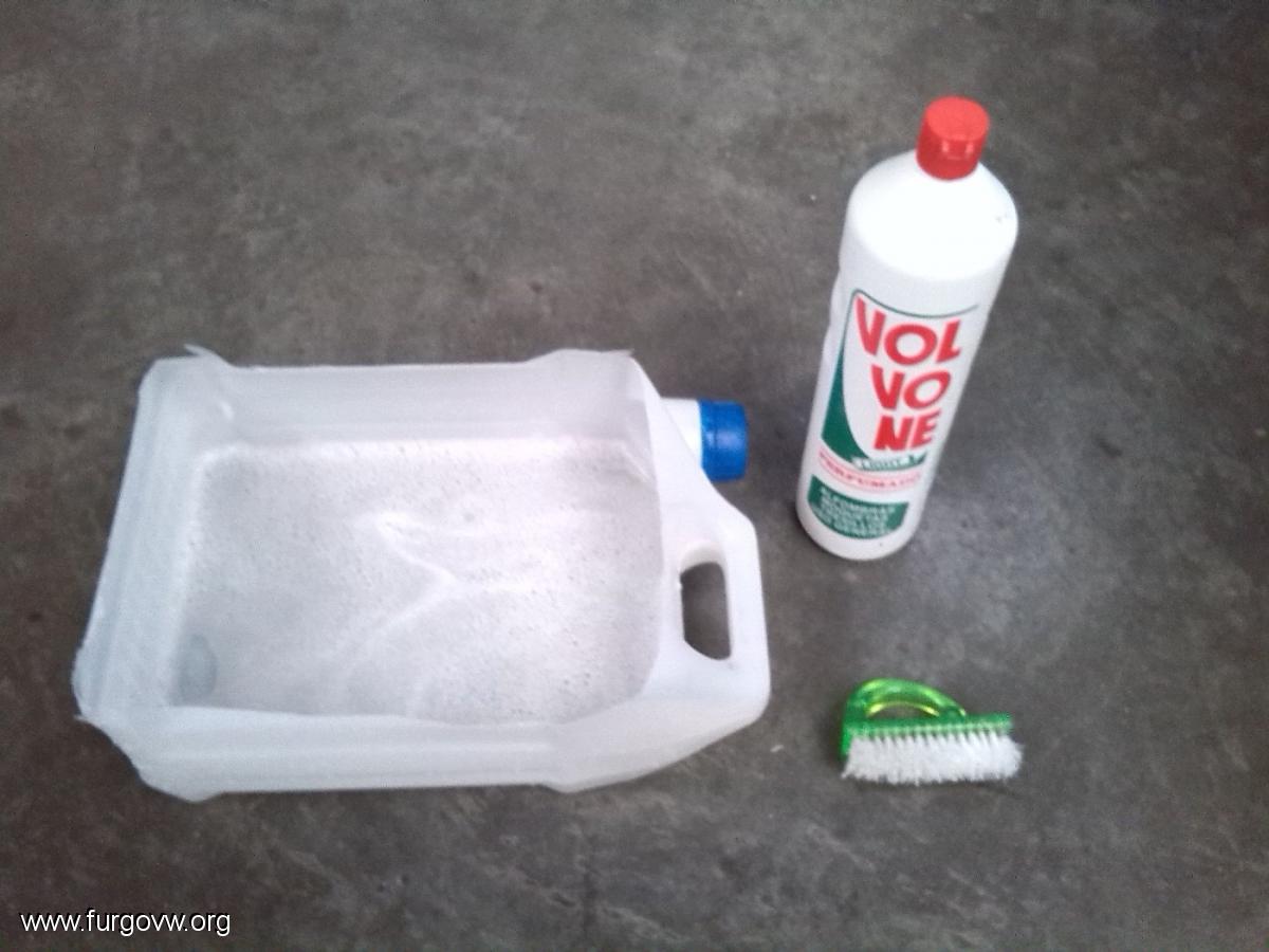

primero los utensilios:
necesitamos un cepillo o un trapo y en algún recipiente mezclamos agua y amoniaco (si es perfumado mejor por el olor).
esto suele ser 1/10 de amoniaco y 9/10 de agua en teoría, aunque a ojo de buen cubero tambien se puede.

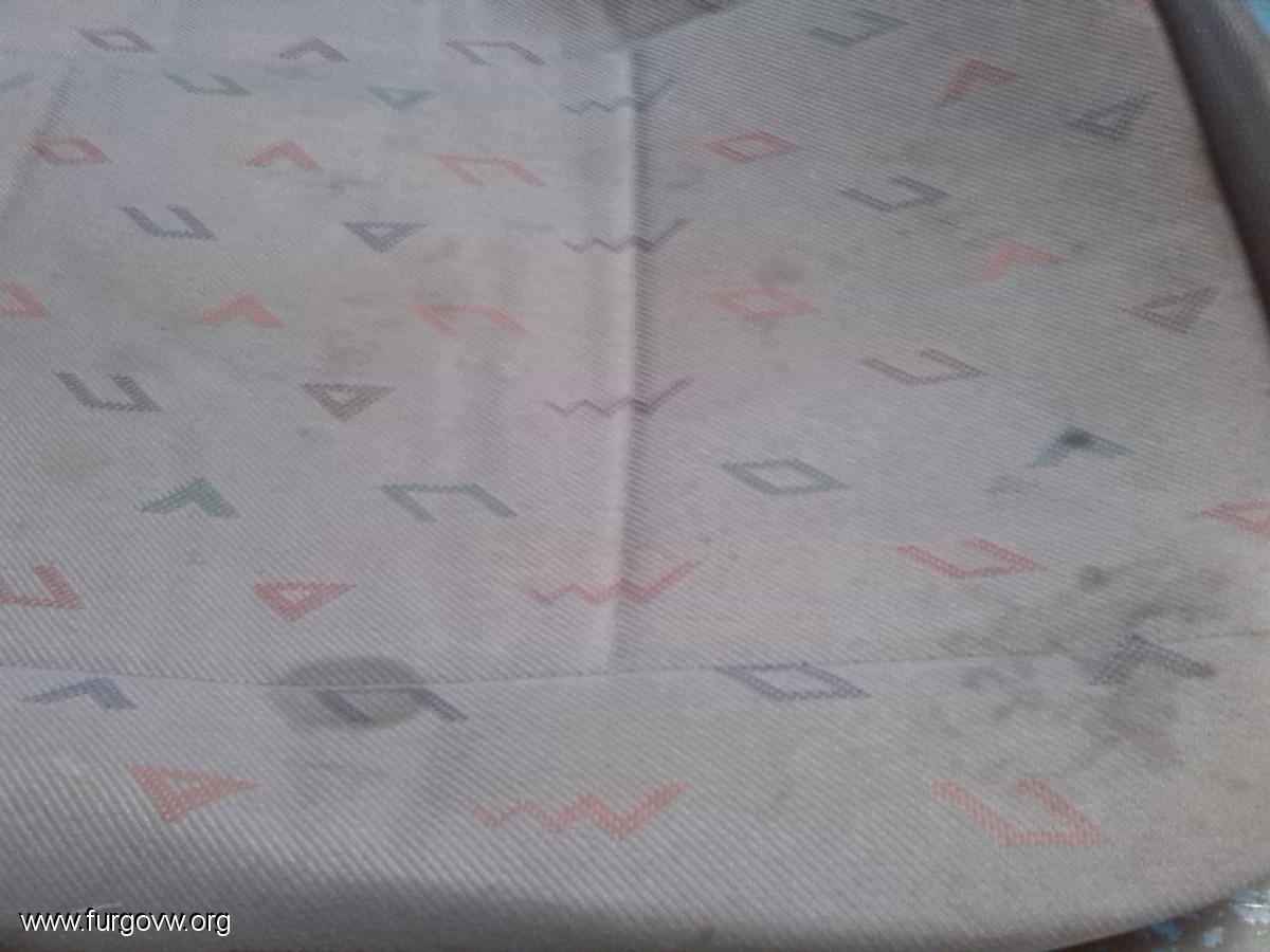

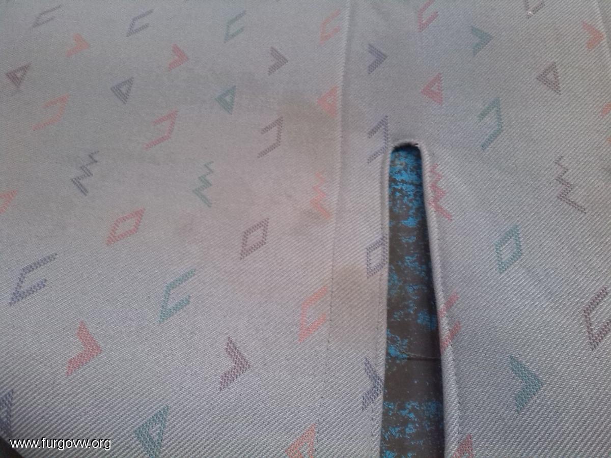

unas fotos para comparar:
Las de antes

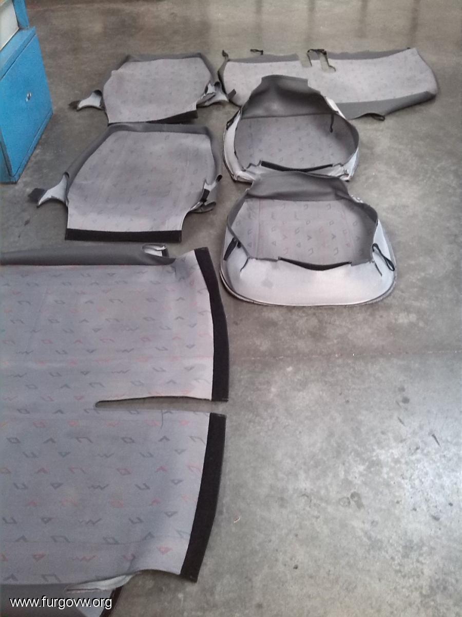

y yo en mi caso como eran fundas, las dejo secando...
Benditas fundas...
aunque con unas jarapas tambien se puede  ;)

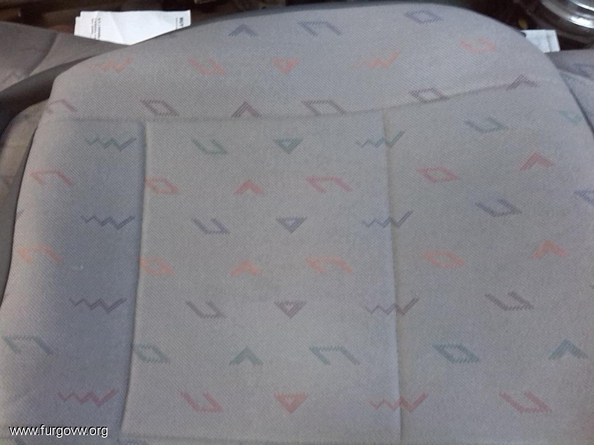

Y las fotos de despues:

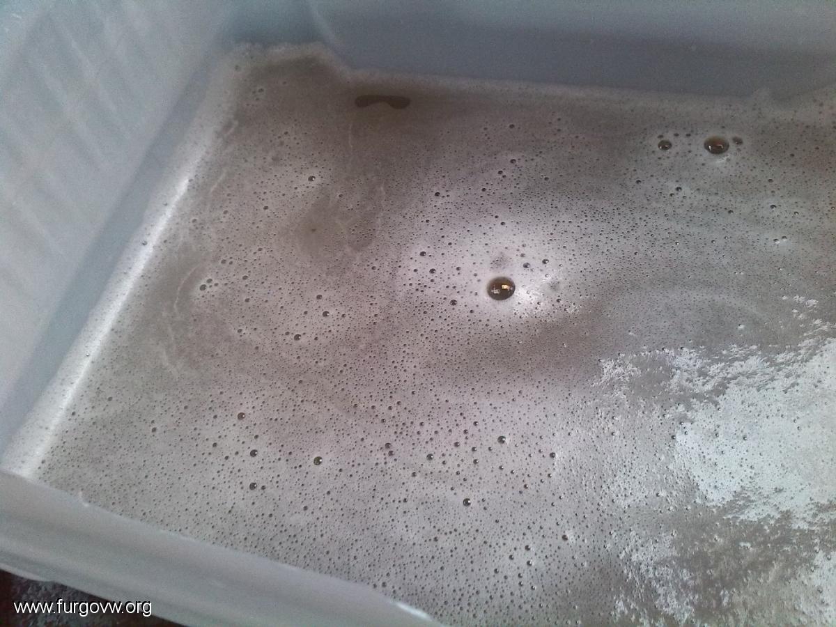

esto es de cómo queda el agua :-\
Ale, que ya no hay excusa pa tener las furgos ni los coches que da asquito sentarse.
