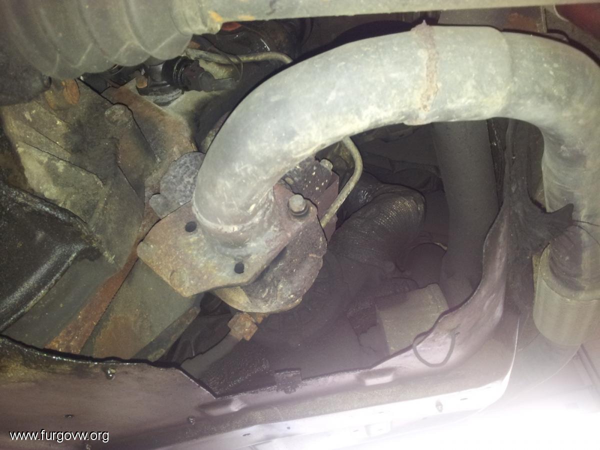

Empecemos por el tuvo de escape... le faltan tornillos?! La verdad es que me di cuenta de esto viendo la foto... por lo que ya estaba en casa y no podía volver a mirar, aunque tendré que meterme por debajo de la furgo a ver si puedo echar otra foto. Pero parece que se han perdido varios tornillos no? Sabéis si ahí son espárragos que deberían estar siempre o se trata de un tornillo normal?

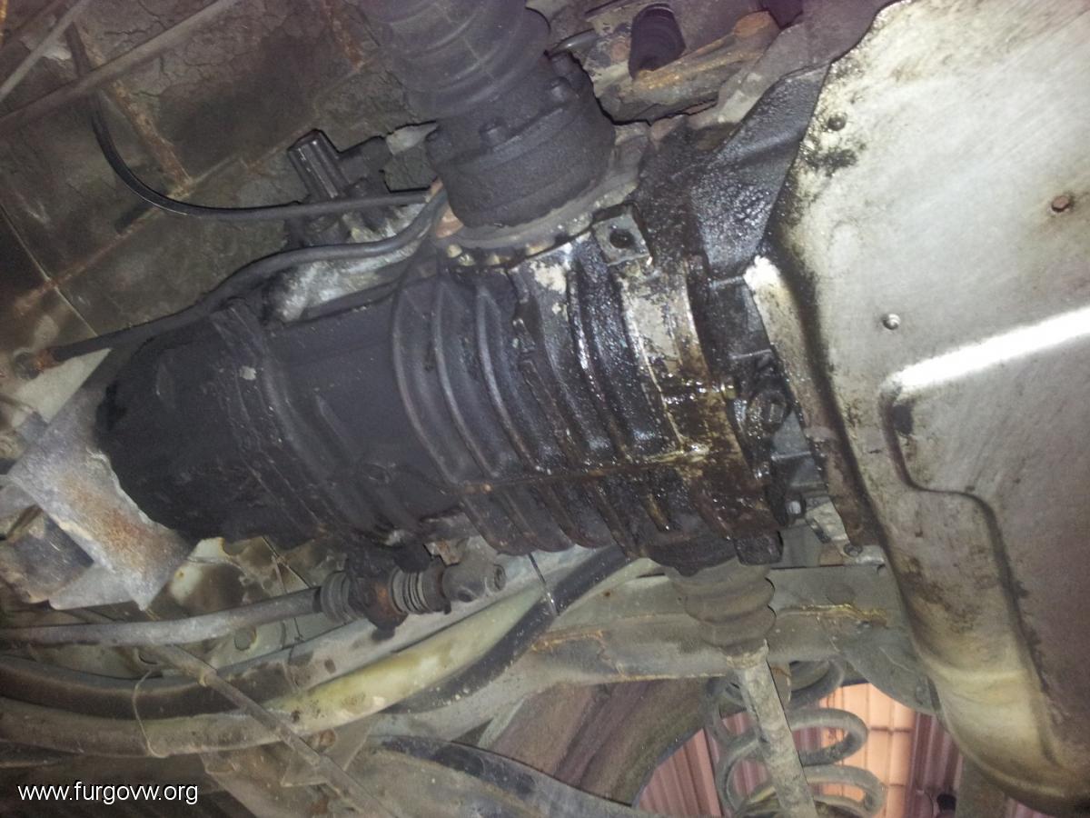

Luego tenemos la caja de cambios... que a mi me da la sensación de que pierde valvulina, porque el líquido es como trasparente, bueno, no es aceite motor, eso creo... lo que debe ser muy poca cosa... porque las marchas no rascan ni nada, eso sí, el embrague patina que da gusto si la furgo va muy cargada o si hay que estar parando arrancando constántemente... hay forma de saber si es embrague gastado o retén que pierde y engrasa el embrague?

Hola compañero,yo en la mia tengo muchos problemas con el tubo de escape ya se han partido dos soportes del silencioso y ahora opte por soldar el soporte rajado y varilla roscada,yo sacaria uno de los tornillos que tienes arriba e intenta enroscarlo uen un agujero vacio si entran compras dos iguales y listos.
Lo de la caja de cambios me paso algo similar perdia liquido o eso me pareció,antes de desmontarla limpie bien con kh7 por todo donde llegue y resulto ser porquería varia una vez todo limpio pude ver que rezumaba liquido por el tapón de llenado
