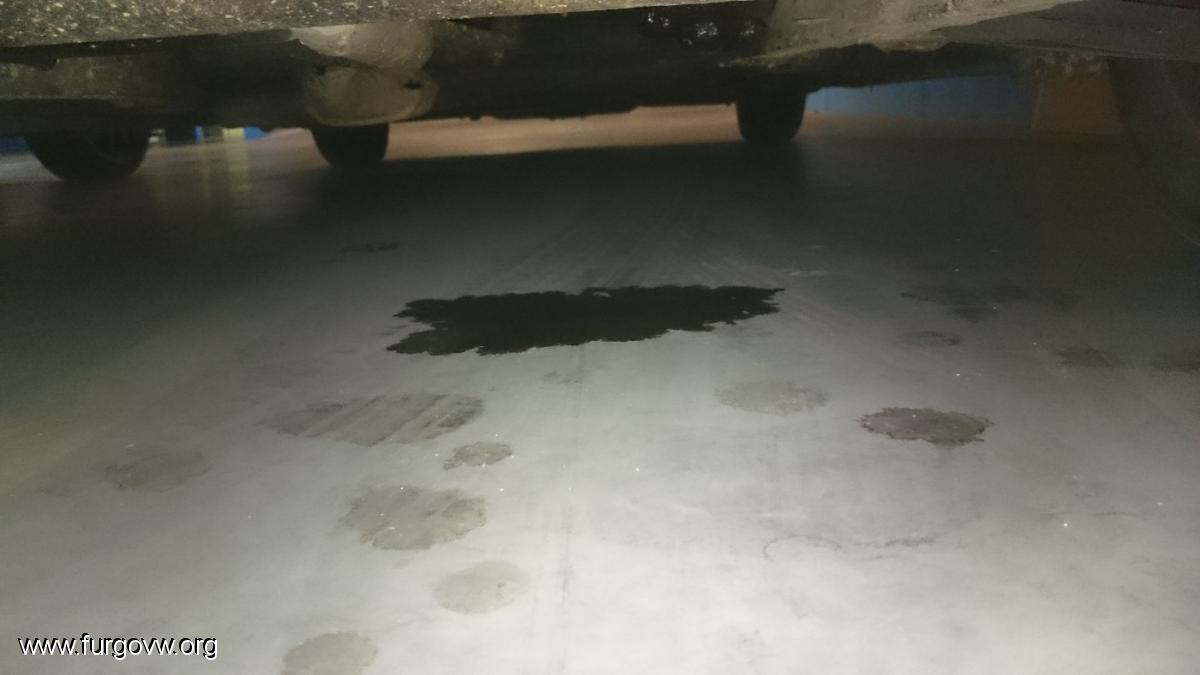

Buenos días, pues estando entretenido jugando a ver si soy capaz de poner en marcha la webasto,ayer me fije que tenía un charco debajo de la furgo.

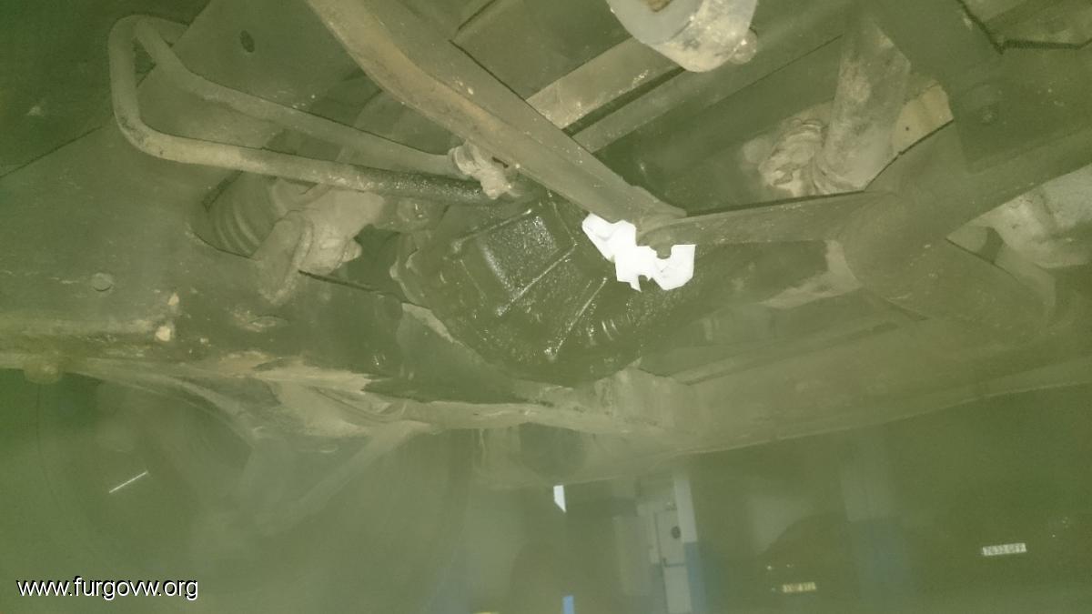

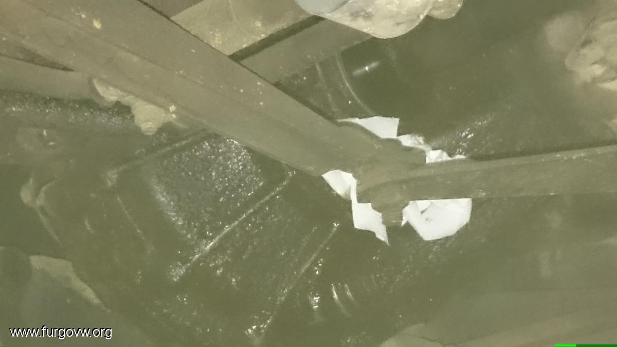

Al principio creí que era aceite de motor pero al asomarme vi que era de la caja de cambios, en mi caso manual ( v230 td).
Así que fui a una tienda de repuestos y cogí una garrafa de aceite 80w90 que fue el que me dijeron que llevaba y el retén de la caja de cambios porque me imagino que será de ahí la avería.
Si alguno puede ayudarme dándome unos consejos para hacerlo de la forma mas sencilla, como sacar el palier y demás, sería de gran ayuda!!

varito yo en tu caso lo primero que aria seria ir al lavadero y echarle bastante desengrasante y lavar toda la zona bien por que trabajar asi es un coÑazo que vo veas.
luego en cuanto a sacar el palier si nunca as sacado ninguno ni lo as visto la cosa se pone un poco complicado.
no por el trabajo en si si no por sacar las rotulas de la direccion y de la suspension que aveces da que hacer
