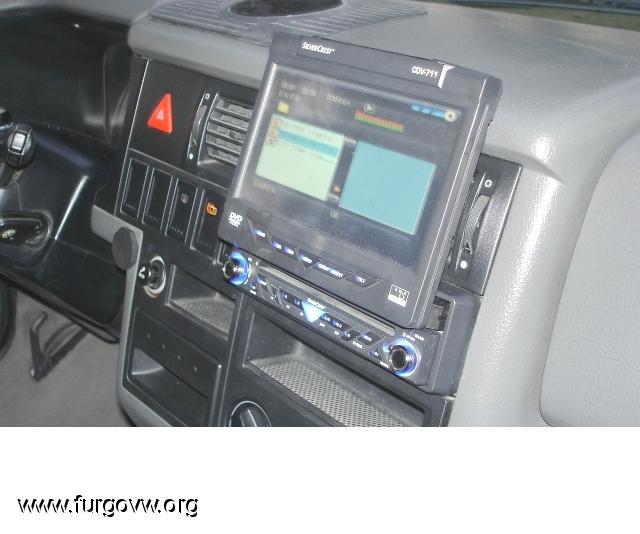

  • El corazon del invento es un radioDVD para el salpicadero, del LIDL, que tiene "dual zone", es decir, es capaz de manejar dos fuentes a la vez.
  • Y el cerebro del asunto esun reproductor multimedia miniatura con mando a distancia, que, ademas de tener lector USB y para tarjetas SD, va conectado un disco duro instalado dentro del salpicadero.

El centro del invento, el radio-DVD del LIDL, con la pantalla plegada y el mediaplayer en miniatura:
El radio-DVD del LIDL con la pantalla desplegada:

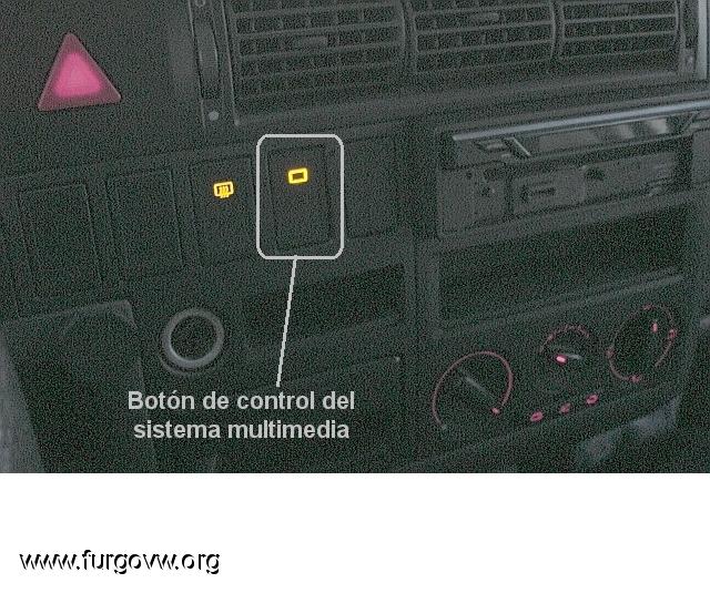

Este botoncito pone en marcha el invento. Es una tecla de control del desempañador, de otra T4, algo modificada, para que quede bien integrado en el salpicadero:

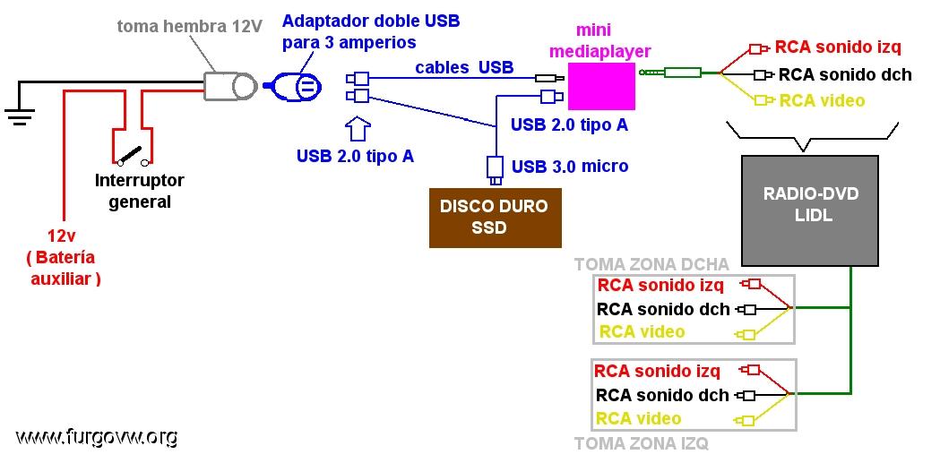

Esquema de lo que esta "enterrado" dentro del salpicadero:

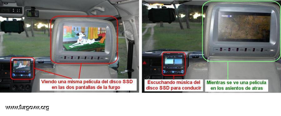

Algunas de las posibilidades del sistema, utilizando la pantalla para las plazas traseras y la del DVD

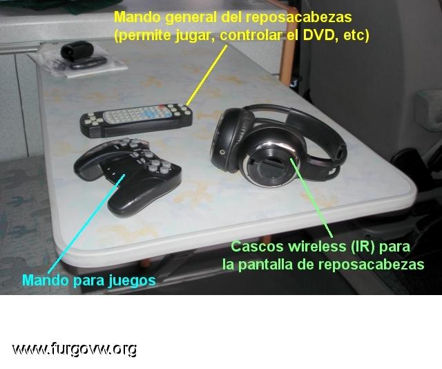

Los mandos originales del reposacabezas. Solo llevamos el mando de juegos, porque el otro es muy grande. Mis pequeñas pasajeras del asiento trasero llevan, para ellas, un pequeño mando integrado igual que el del volante.
El reposacabezas, por si mismo, ya daba bastante de si, pero era un poco toston andar cambiando DVDs y demas en viaje.

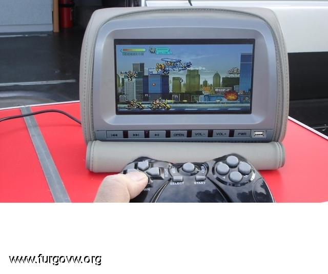

Los juegos de marcianos:

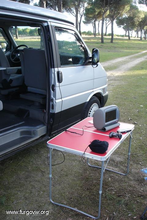

Usandolo fuera de la furgo:

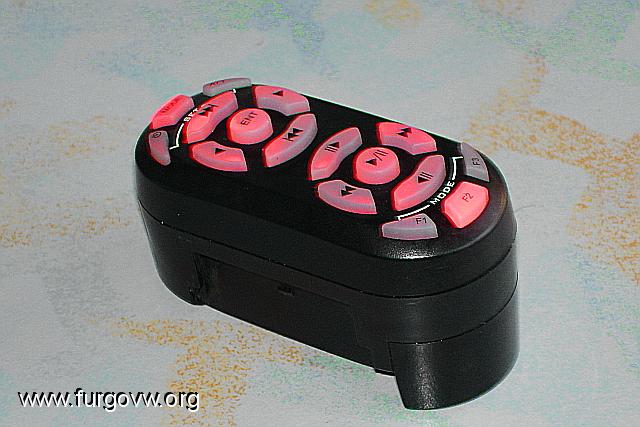

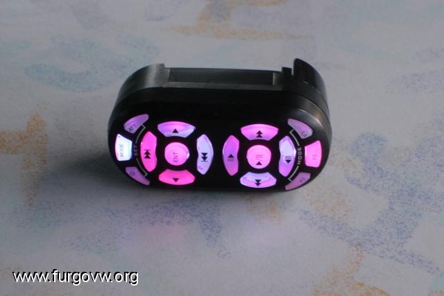

El mando del volante tiene 3 modos de funcionamiento, con diferentes colorines, para controlar los 3 dispositivos fundamentales: el radio-DVD, el media-player y la pantalla del cabecero.

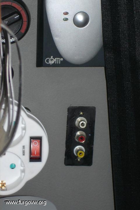

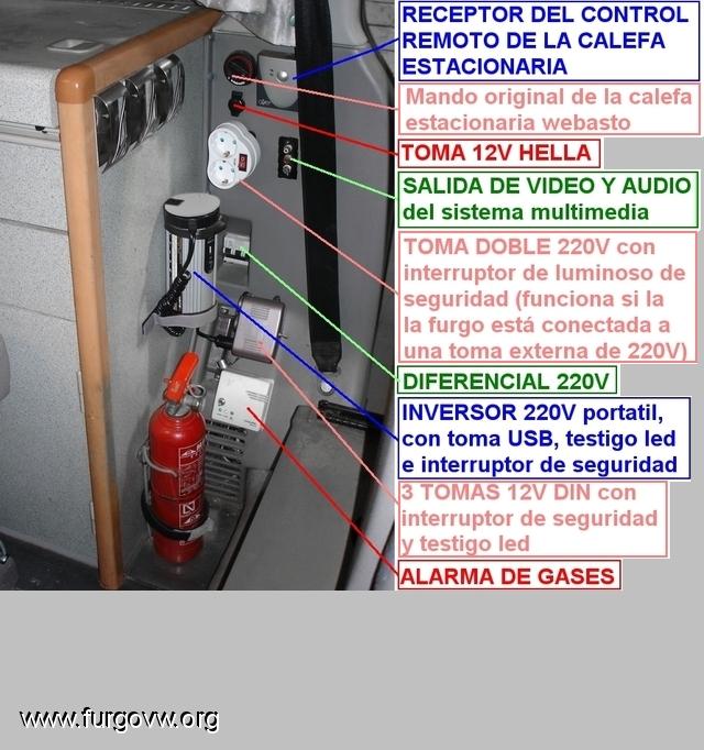

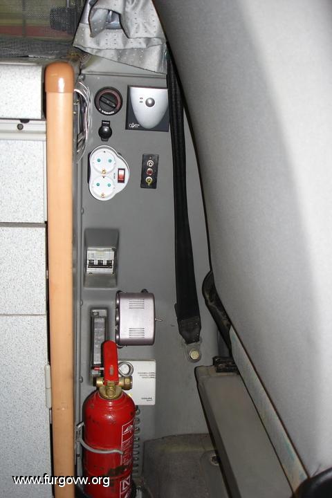

Dos tomas de A/V, en ambos costados de la furgo:
Detras del copiloto:
Detras del conductor:

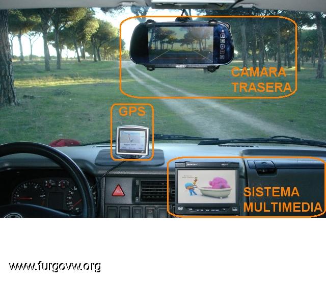

Y el resto de los adimentos electronicos de la furgo: GPS y camara trasera funcionando como retrovisor permanente (con el contacto encendido, claro).
