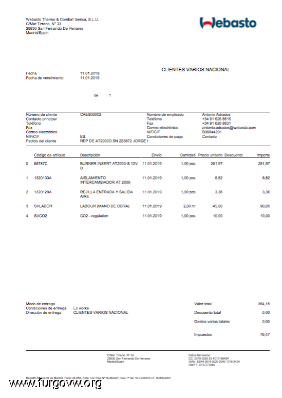

Dicho esto, he ido a webasto madrid a recogerla, logicamente sin aceptar el presupuesto, ellos se lo han tomado a mal que no acepte, son un poco bordes. Y al devolvermela me querian cobrar 30 euros por hacer el presupuesto y darmela desmontada como la tenian, que habian quitado 4 tornillos.
Al final y tras discutir, me la devolvieron sin pagar, ya que venia con un cliente de ellos que instalo alli el año pasado una igual pero en gasolina y le daba problemas.
A él le dicen que como la calefa tiene mas de 500 horas de uso no entra en garantia, aunque tiene menos de dos años, y que tiene que cambiar el quemador completo como yo  :o
Total que creo que esta gente no se complica lo mas minimo, cambian todo, te pegan el estacazo y a correr, he hablado con un preparador camper que me dice que el la puede reparar. A ver si es verdad  ;D

Cita de: hachikoenruta en Enero 30, 2019, 22:28:50 pm
buenas a todos  ;D
hace tiempo que mi calefa estática fallaba, es una webasto 2000d, no es de las mas modernas pero tampoco de las mas viejas.
el caso es que si ponia la ruleta a la mitad o más, al tiempo se paraba y daba error de sobrecalentamiento, me dijeron que podía ser acumulación de carbonilla, así que la desmonte y limpie, volvió a funcionar muy bien incluso a tope
al cabo de dos años volvió a dar los mismos problemas, así que la volví a limpiar, pero esta vez ya no arrancaba bien y calentaba muy poquito, mi principal idea fue que fallase la bujía, pero para asegurarme de ello la lleve al servicio técnico webasto Madrid en torrezno, mi sorpresa viene cuando me pasan el presupuesto;
un dineral, buscando la referencia en eBay de las piezas, veo que me cambian todo, bujía quemador, sonda etc, todo completo y ale, así no falla.
alguien sabe donde comprar las piezas mas baratas o de donde puede venir el fallo? gastarme 440 euros en arreglar una calefa con unos añitos me parece demasiado, a las malas por ese precio monto una plana que la gente habla maravillas
Saludos forero.....me podrías decir porque a parte del quemador completo......porque te cambian un aislante i rejillas........a ver .....el problema es el quemador????? Pues fácil.....tutorial de youtube....y gas.....cambia el quemador tu mismo y el banco de pruebas es tu furgo. Si eres un poco manitas puedes hacerlo tú mismo......sea una At200...2000s.....st...d.......son casi iguales........
A parte del quemador te falta el juego de juntas.......y ya está...limpieza y a funcionar......
