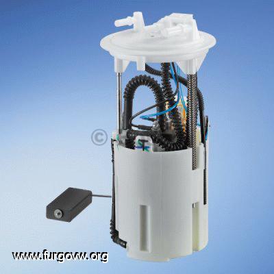

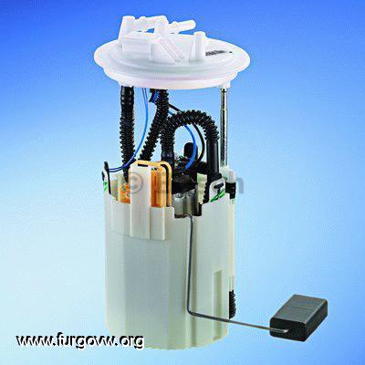

Por cierto, las fotos de las susodichas
SIN toma para calefacción
Como veis el conector exterior para la calefacción esta "capado" y falta la tubería/macarrón interior
CON toma para calefacción, la toma para la calefacción es la que más destaca contra el fondo
Al montar una u otra no se modifica nada del cableado/centralita, ni las lineas de alimentación al motor, en la unidad va montado la bomba primaria de combustible para el motor y el aforador, pero la toma para la calefacción es un simple tubo que se mete al depósito sin ningún tipo de cableado
