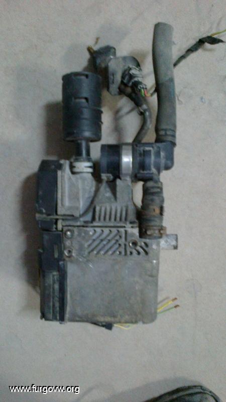

Mi T3 del 89 está equipada con una Eberspacher, que funciona de maravilla a menos de 1.500 metros de altitud. A partir de esta altitud pertadea y hecha humo, no se completa la combustión del gasóleo. Alguien sabe si esto es normal? La altitud podría influir en la combustión por defecto de presión, de oxígeno? Tan sensible es o se trata de una avería  reparable?  .confuso2
virkoff
Busca por el foro,pero la posible solucion es un kit de altura para la calefaccion,ten en cuenta que a mayor altura menos oxigeno y por eso no quema bien el gasloil de ahi el humo negro
Pero me repito,busca en el foro y tendras una solucion mas exacta
