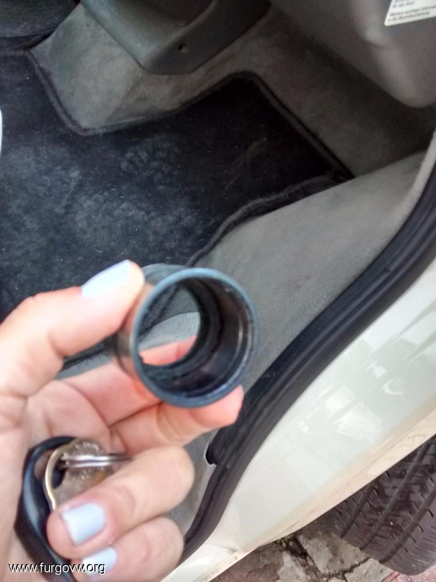

Luciaenlaplaya
Hola! He tenido el mismo problema (solo q lo q no se movía era solo el retrovisor del conductor) y un mecánico me lo acaba de arreglar echando un limpiador de conectores debajo del cuadrito de mandos. Un saludo.
