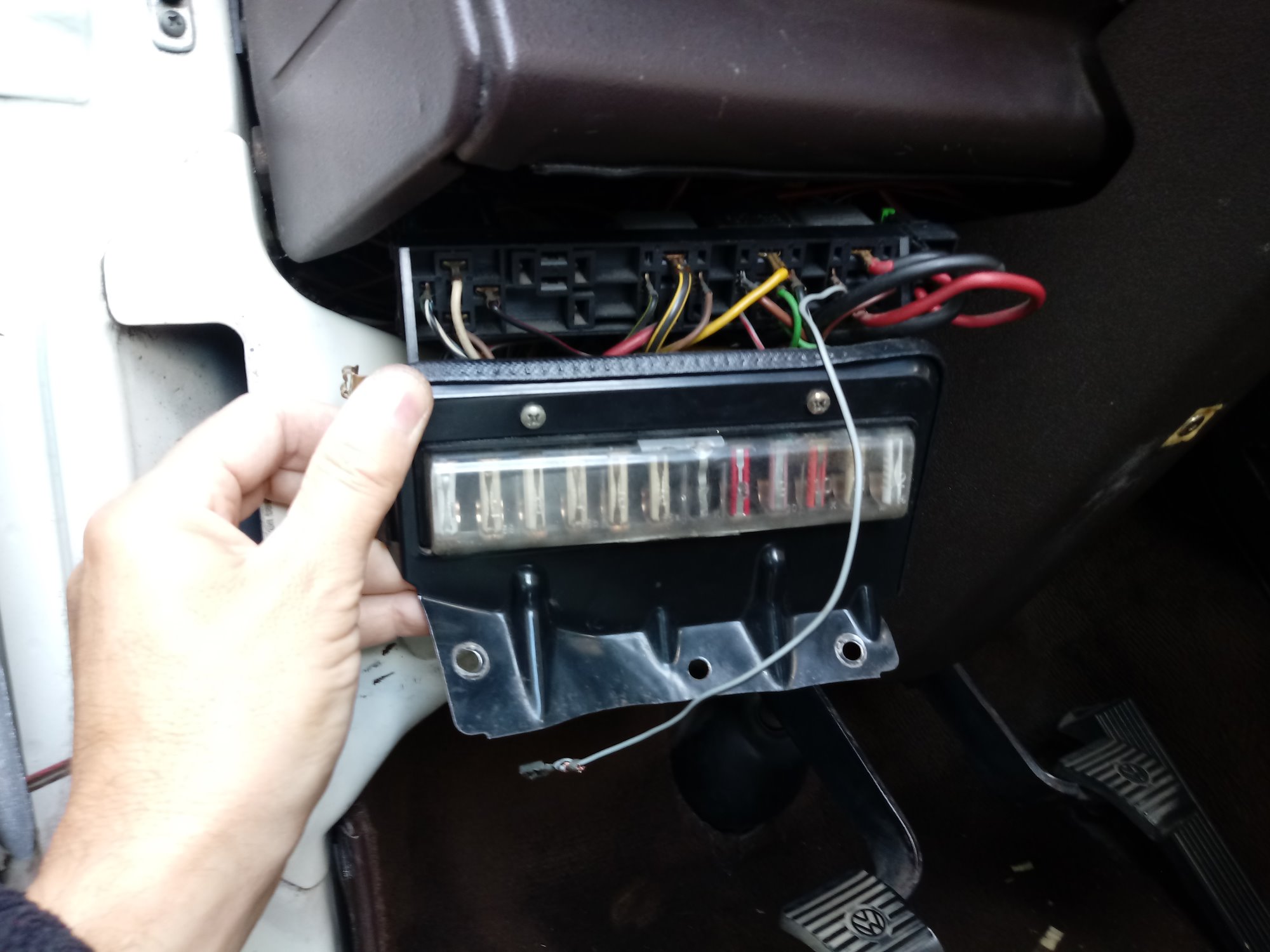

buenas, hoy volviendo a casa se me han quedado las luces largas pilladas. Al darle a la palanca no se ponen las cortas.
He mirado el interruptor y no parece chamuscado, ni tiene patillas quemadas ni nada.
La palanca parece funcionar bien porque sin luces me hace rafagas.
La mia es una pre, con fusibles antiguos. Las luces van sin relé no?
Por dónde sigo?

Yo comprobaría si se ha sulfatado alguno de los fastons de las coronas de masas que hay detrás del cuadro de los fusibles. A veces se sulfatan y pasan cosas raras.
Y no, las luces no van comandadas por relés, así que si no es un problema de masas, seguramente tengas mal el interruptor.
Pero antes de pedir nada, comprueba las coronas de masas que te digo.

Gracias Ourent tenias razón debe ser alguna masa o faston que no daba buen contacto, porque ha sido soltar el panel de fusibles y relés y ya han funcionado.

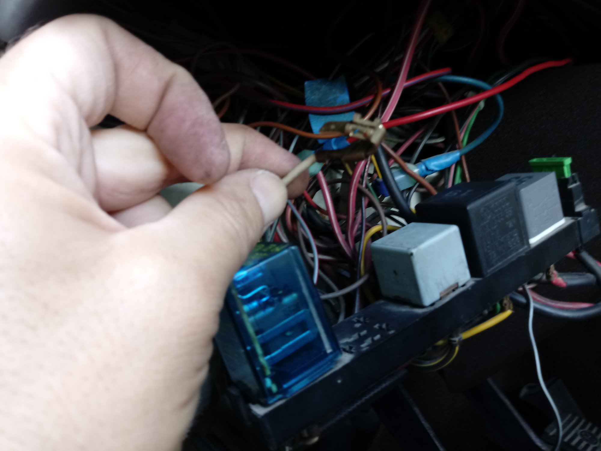

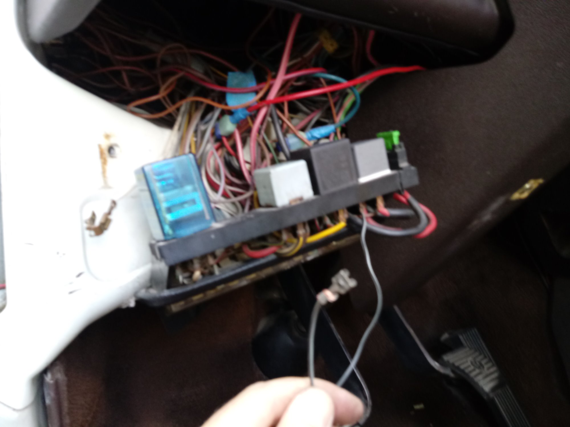

Lo malo, es que como he visto que algun faston de las rosetas estaba bastante flojo los he ido apretando con unas alicates para que dieran buen contacto, pero con tanto cable y poco espacio han quedado dos cables que no se donde van.
uno blanco gordo que se pierde en la maraña de cables pero creo que es el que alimenta  las largas el faro izquierdo, porque cuando lo conecto a los dos terminales libres de fusible se enciende el faro.

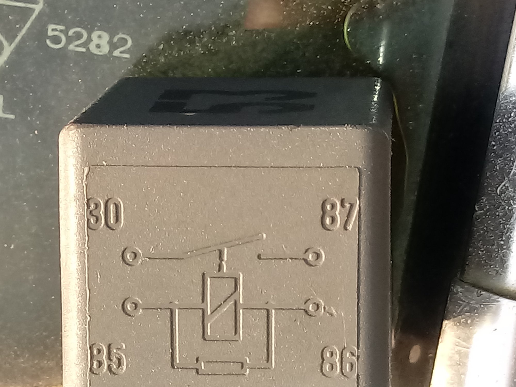

El otro gris -negro fino que sale del primer relé.
Ahora con estos dos cables sin conectar parece funcionar todo correcto menos las largas del faro izquierdo.
Si los conecto a la roseta de masas igual.
Si los conecto a los terminales libres de fusible (12 y 5 7 creo) queda el faro izquierdo con las largas puestas incluso con el contacto quitado.
Alguien sabe cómo deberia ir?

Tema solucionado. Antes me he equivocado, los terminales de fusibles libres evidententes eran en los fusibles 7 y 12 y no el 5 que he dicho.
Entre el amasijo de cables y con luz de tarde me he percatado que el 5 también tenia una patilla libre. Los dos cables sueltos iban a esta patilla. El gris-negro viene de la patilla 30 del relé. De alguna manera este relé se relaciona con el comandamiento de largas.
Un lio!
