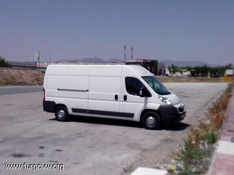

Hola os voy a presentar la Furgo Glider, es una Peugeot Boxer L3 H2, de 2008, despues de mucho tiempo nos compremos la furgo, cual estamos preparando, con muchas ideas de aki y otras de ayi...

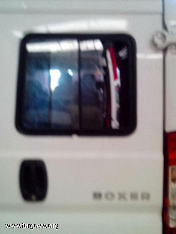

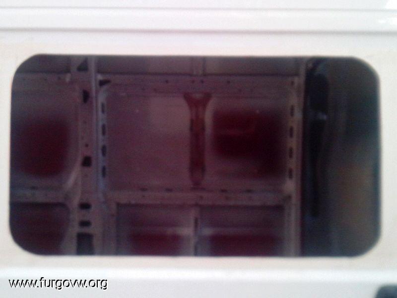

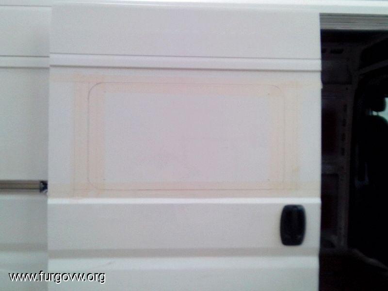

DEspues manos a la obra Ventanas de Ford transit , C15 y clarabollas

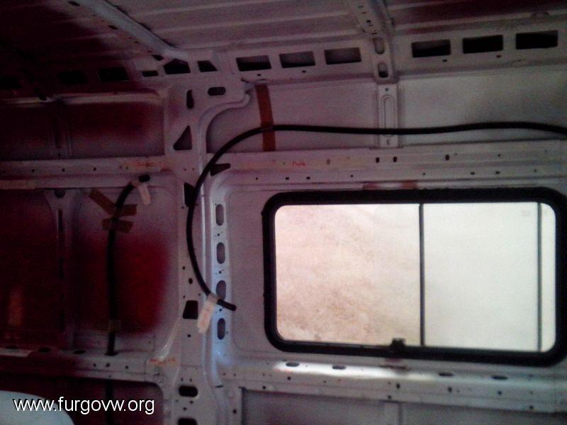

Siguiente paso tubos de electricidad

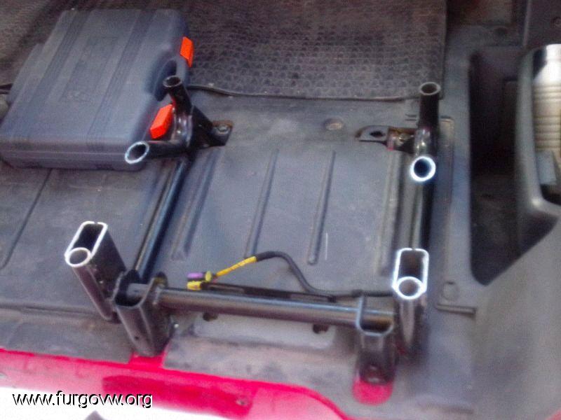

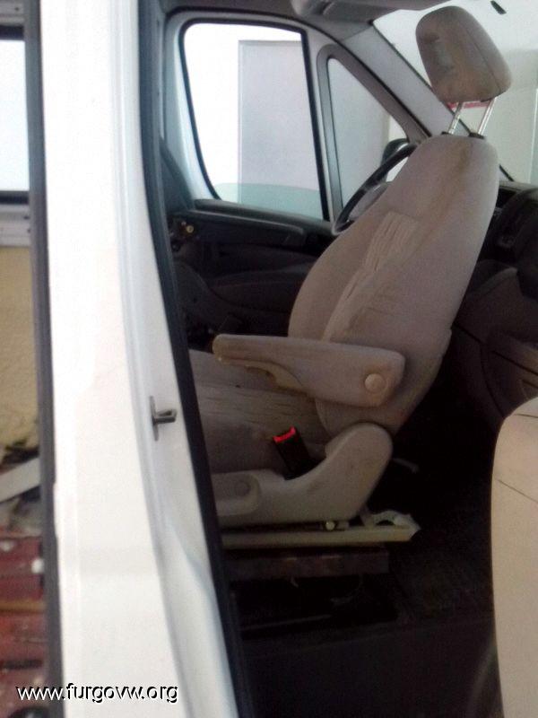

Siguiente paso, adaptacion de asientos delanteros de una WW sharan, Seat alhambra o ford galaxi, giratorios

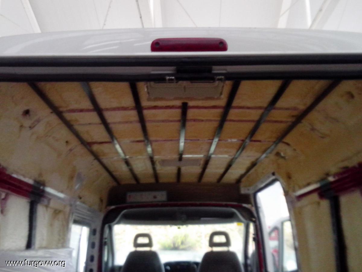

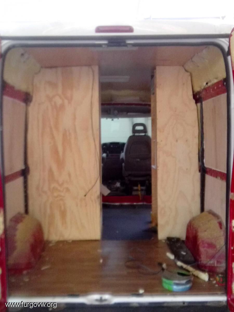

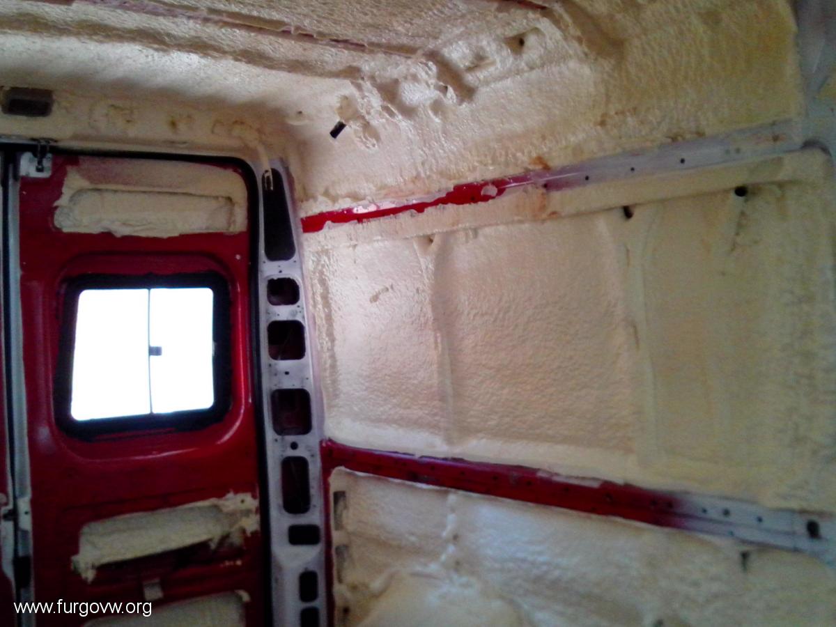

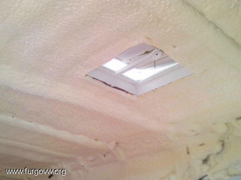

Sigiente aislamiento...
Ojo con las cerraduras.

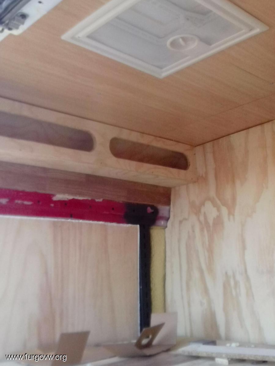

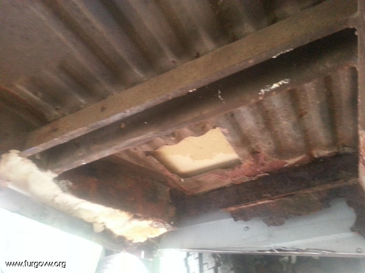

siguente el techo, puse unos listones de hierro para que no se soblara y asi queda perfecto.
se me olvidaba, como mi mayor pasion es el parapente/ Paramotor, la cama de matrimonio se sube y baja por unas gias, asi agrandando el maletero o la cama.
el techo.

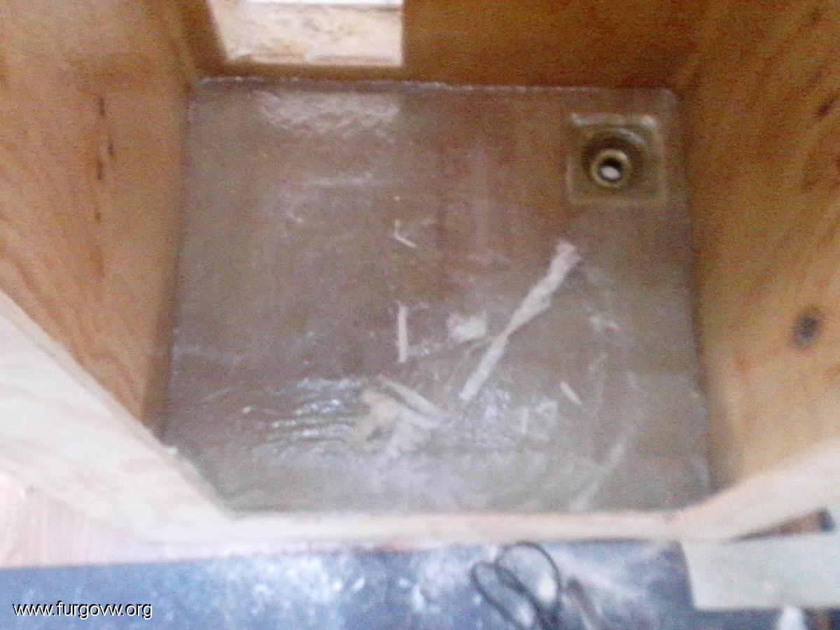

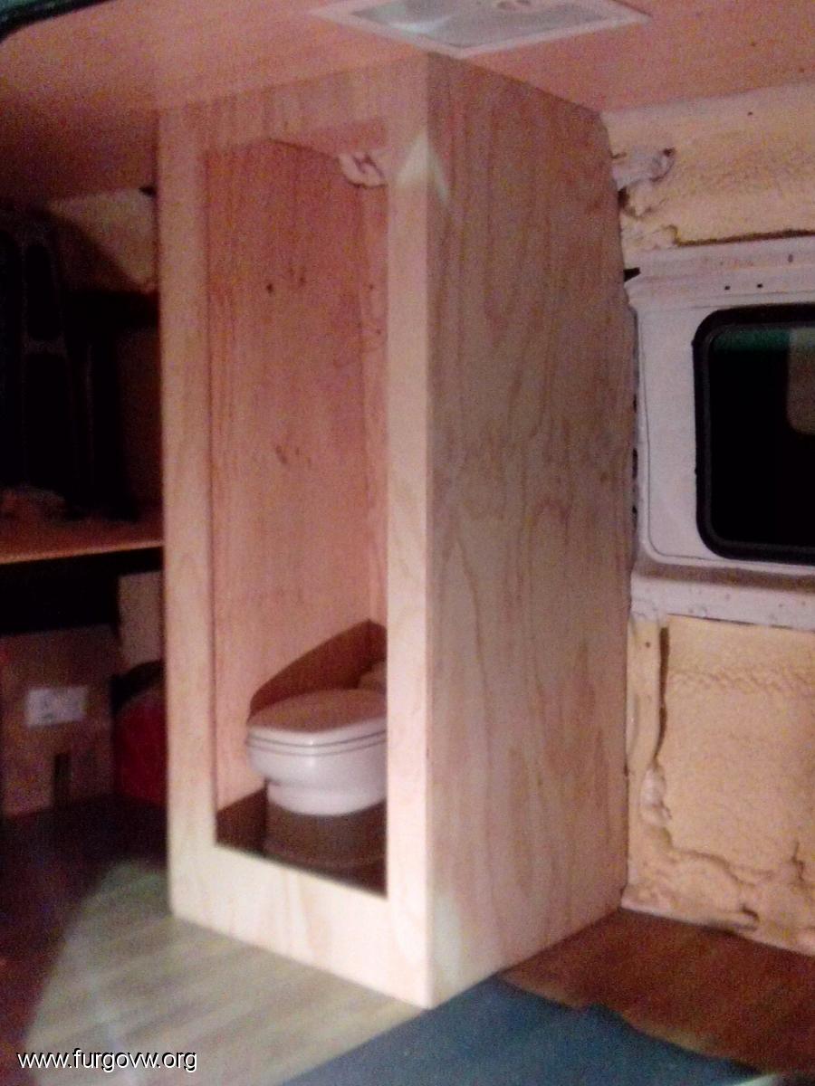

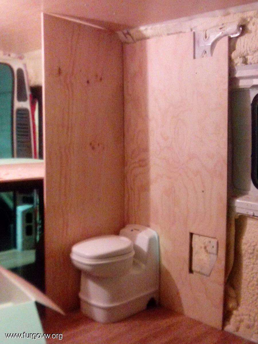

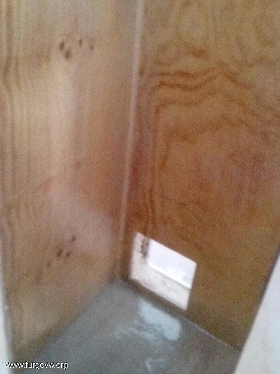

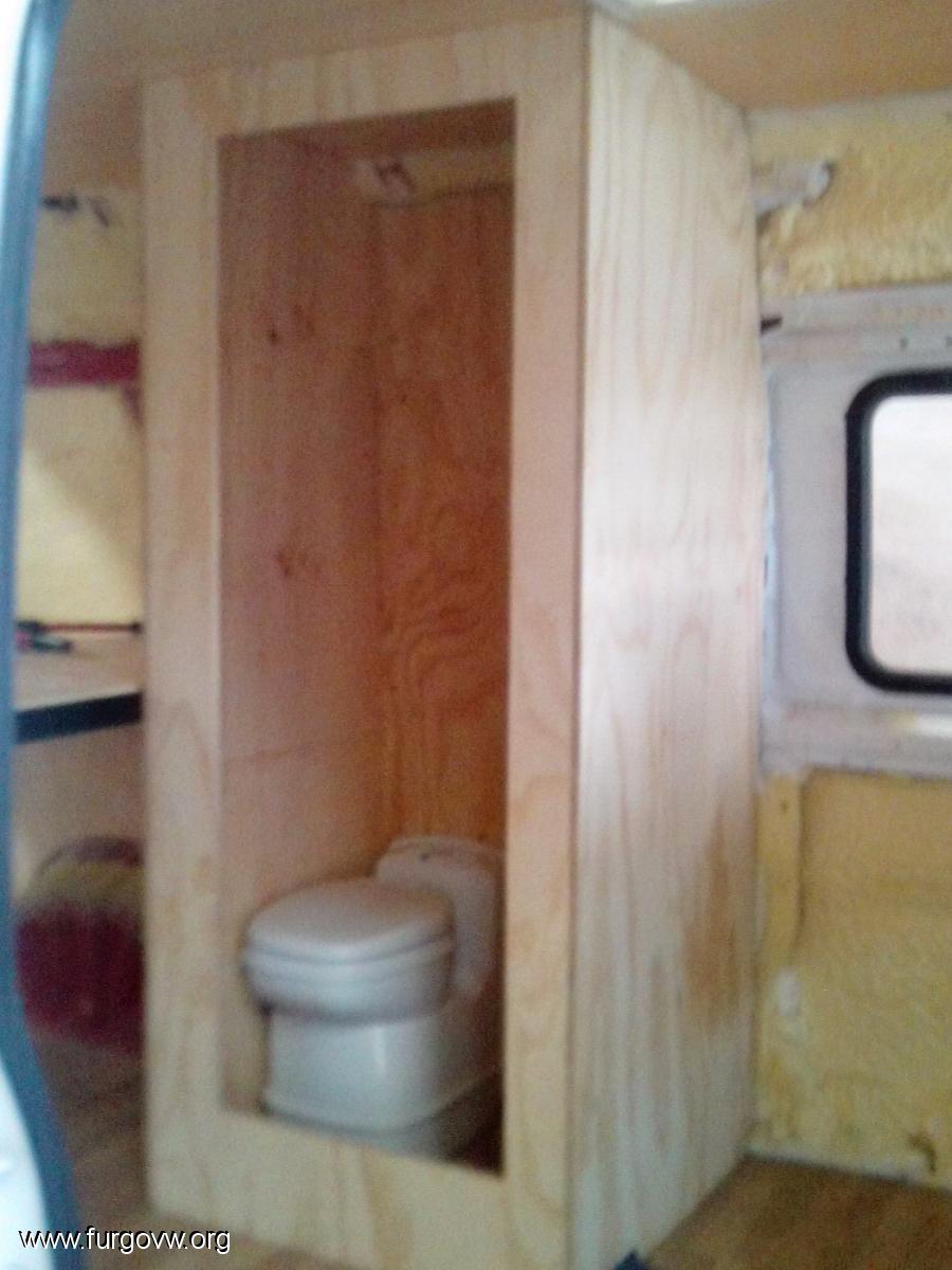

ahora toca el cuato de baño,  con su tranpilla para el teaford realizado en fenolico, depues lo he cubierto de fibra de poliester y masill, vamos que no da agua...

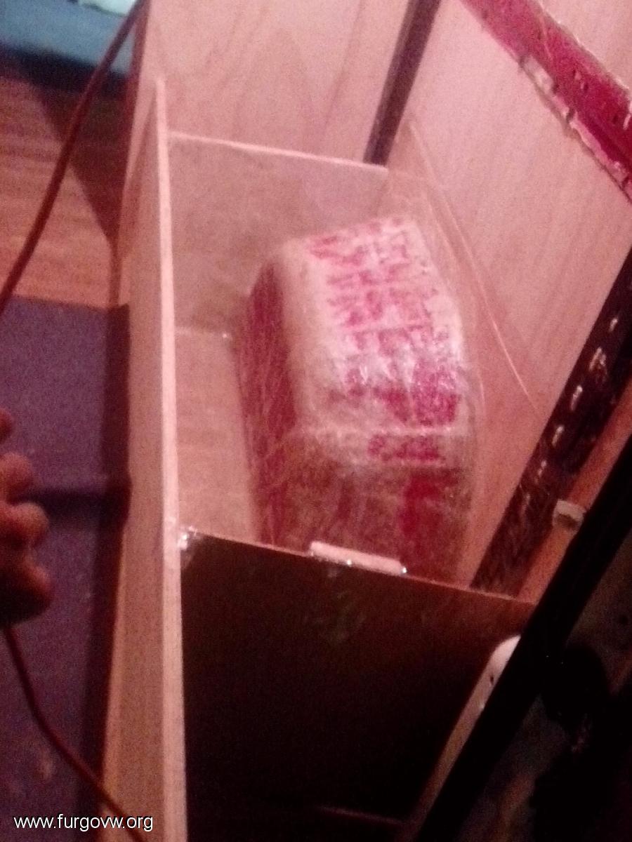

Tambien el bidon de agua a medida...

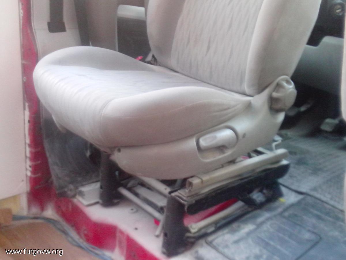

Y esos asientos delanteros se pueden homologar???
Cortando las bases de origen y eso???

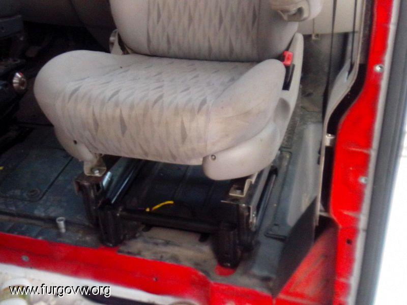

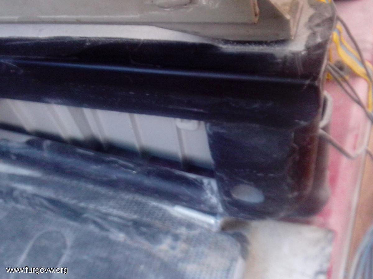

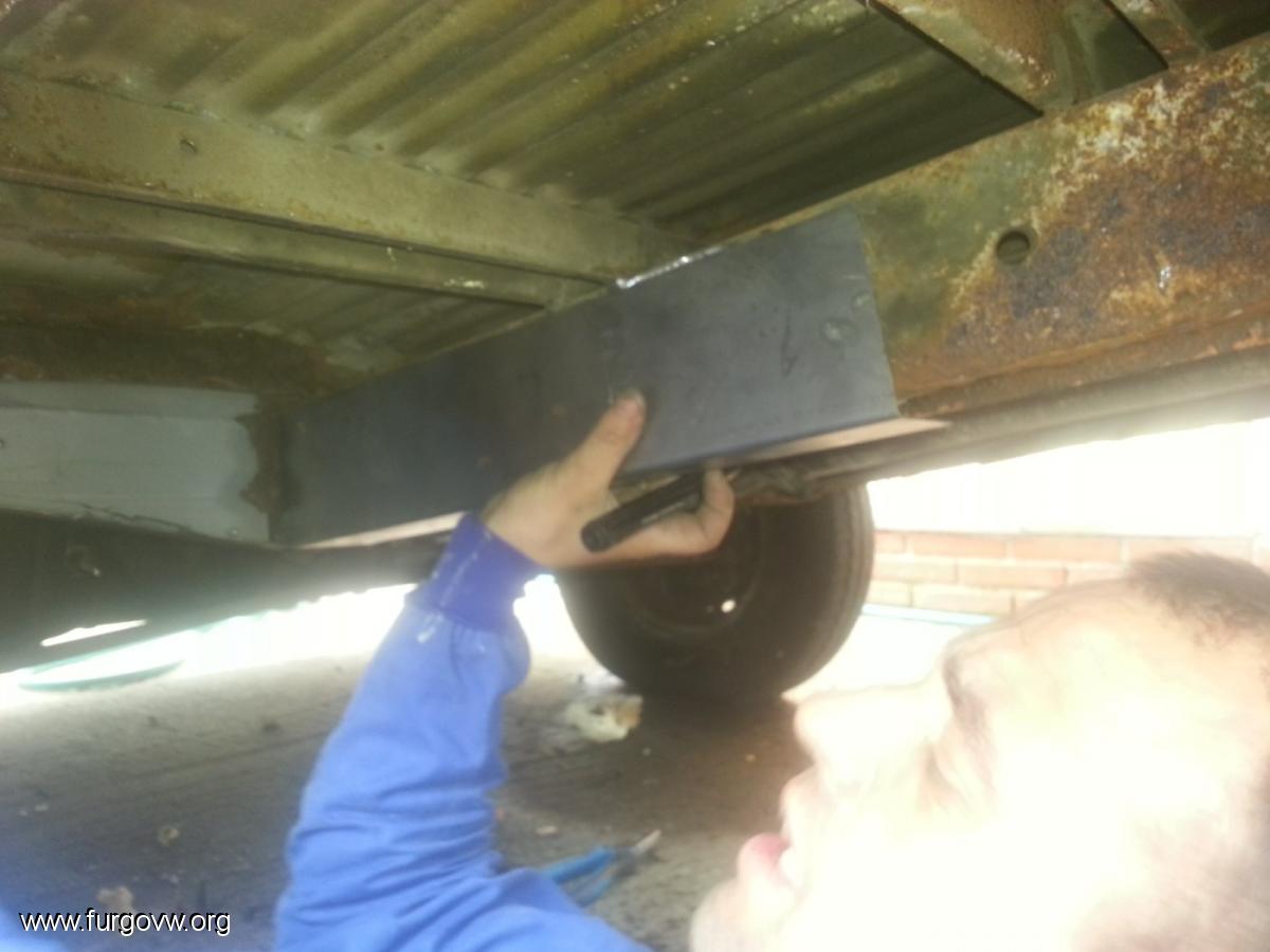

Hola hay gente que me pide Que le explique como he adaptado los asientos, asi que os lo voy a mostrar...

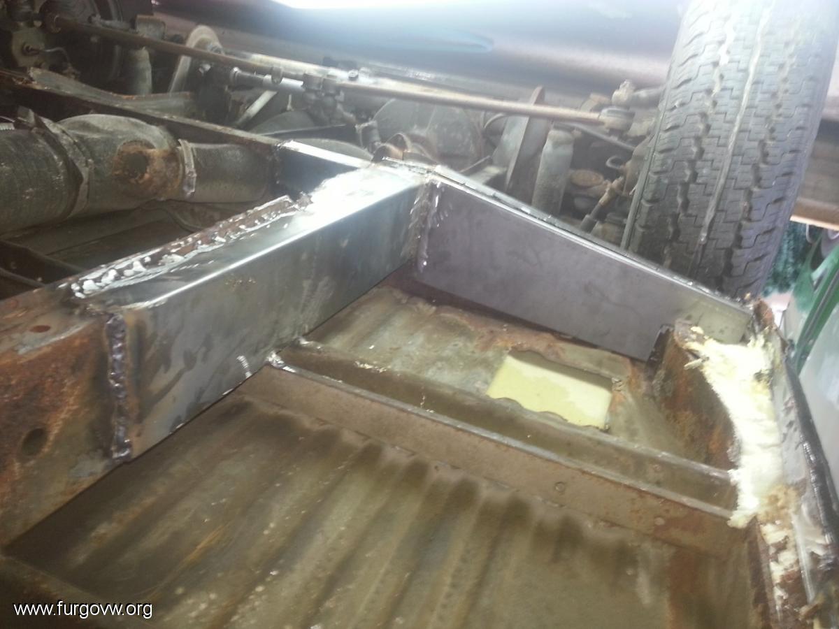

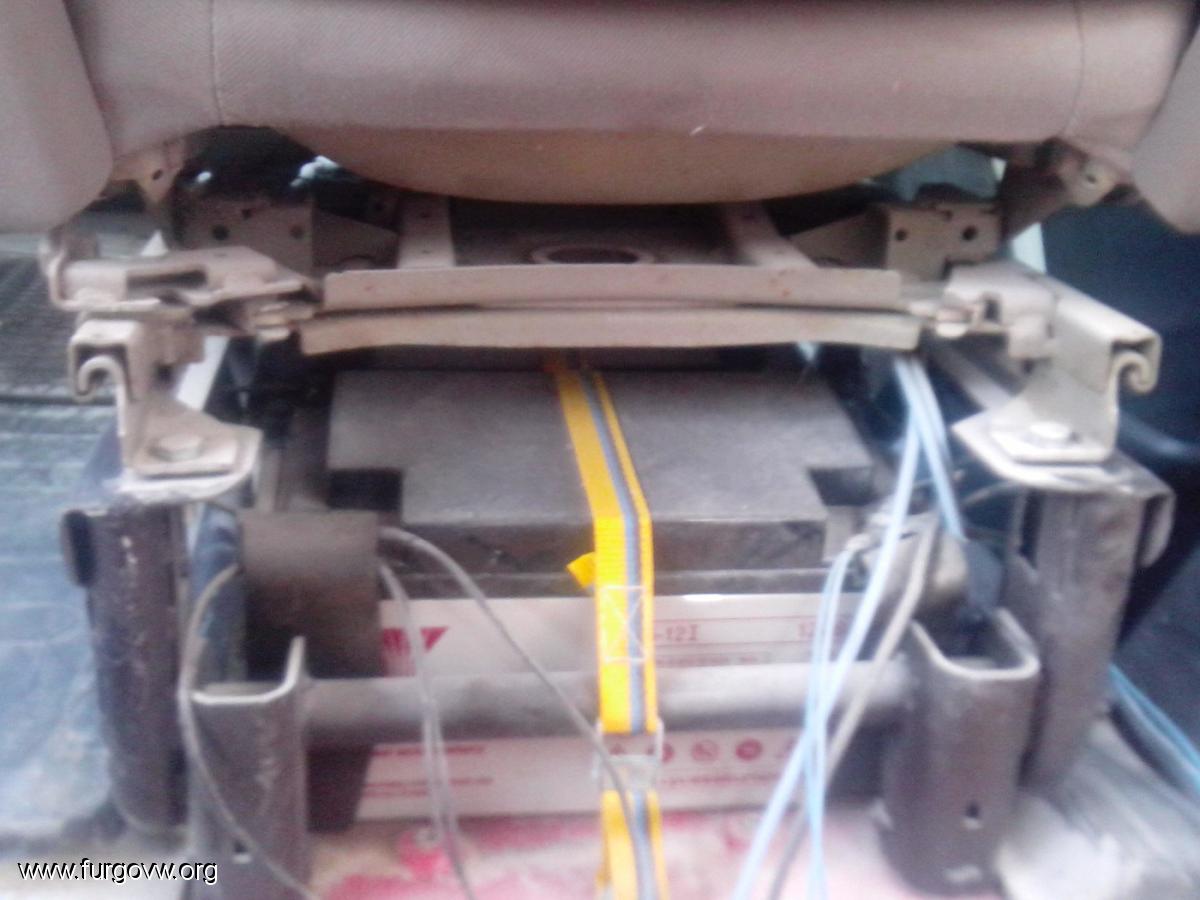

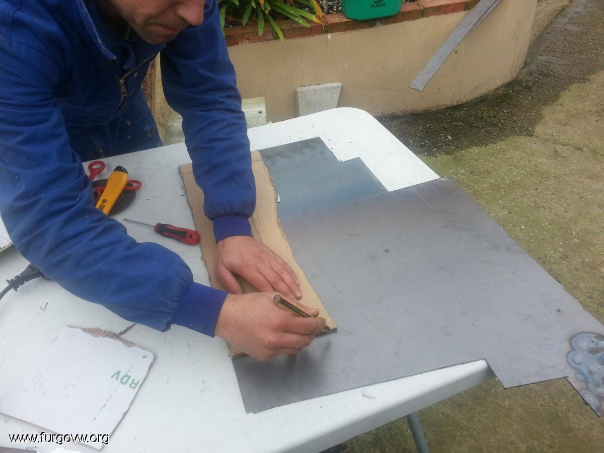

He bajado la estructura hasta una altura de 16 cm desde el suelo delantero, despues he hecho un angulo doblado que coje todos los hierros, y estan soldados,  despues se le adapta el nuevo asiento.

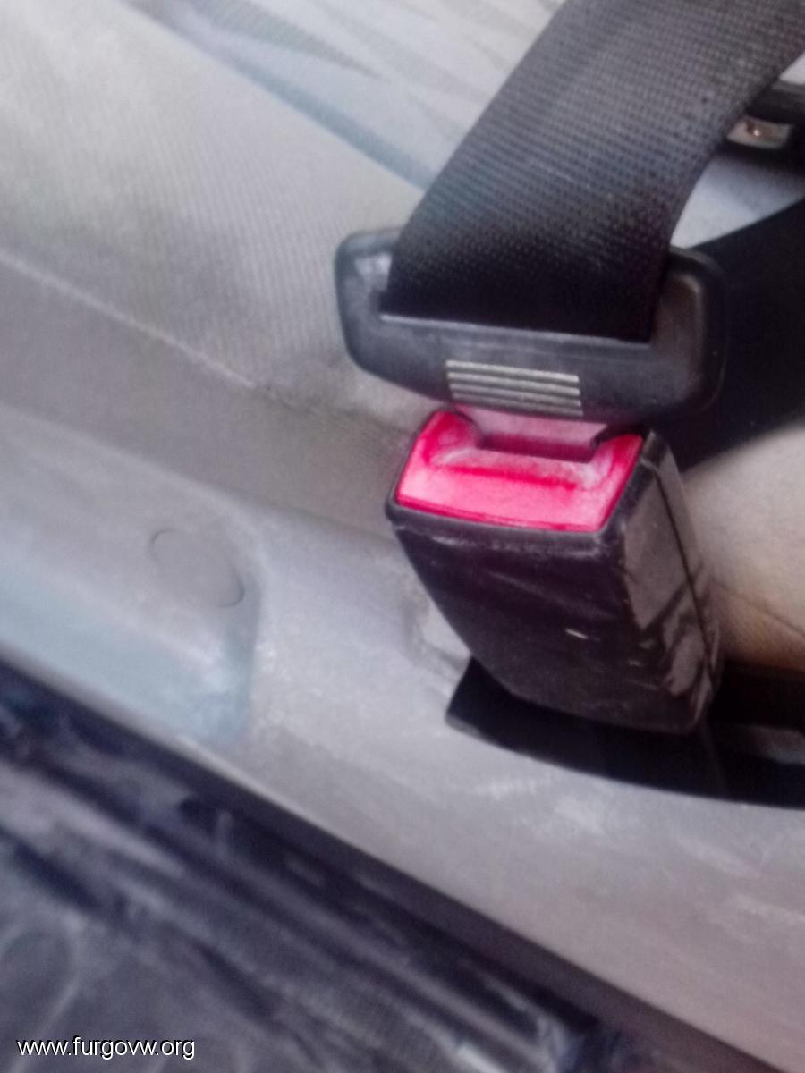

Como veis los cinturones son iguales, asi que valen.
Depues cuando termine forrare las Bases del asiento y listo.
a y lijar todo y pintar con pintura negro mate y se queda que no sabes si son los originales.
Entonces se queda el asiento del piloto regulable en altura.
Disculpa por el polo peroestoy dando lija a la madera.

samueltrabuco
Hola cuando el perito pregunta las modificaciones, ponemos asientos giratorios originales, estos asientos tienen su codigo de homologacion, los asientos no debe de haber problema, pero cortar las bases no es muy legal. la cuestion que para saber que estan cortadas tiene que ser fino porqueahora mismo no se nota.

zintzete
Aislar todo con espuma de poliuretano es recomendable???? Lo pregunto por si hay un pequeño golpe o cualquier cosa solamente para quiter el bollo costara muchísimo mas no????

samueltrabuco
Hola con el proyectado de espuma de poliuretano, decir que no es con botes, la ha hechado una persona con su maquina especial ( como las casas). aisla mucho, quita vibraciones y ruido. ademas las parades se quedan muy muy rigidas.
respecto al proyectado no prollectar las puertas conde tengamos cerraduras. ( puedes tener un problemay hay que limpiar despues )  ??? ???
Respecto a los bollos, creo alomejor un chapista puede decir lo correcto, solo puedo decir que se ha quedado todo hecho una pieza y no se bolla tan facilmente, imagino que para sacarlos cuestara mas trabajo.

Furgoazkarra
Y la espuma es ignifuga??
Por que a mi un carrocero me hizo quitarla de las 2 puertas traseras por no ser ignifuga para soldar los pernos para quitar bollos por que sino arde la furgo....

samueltrabuco
Hola la espuma no es ignifuga, pero he soldado y cortado bastante, los railes de la cama y demas, pero se quema y ya esta solo con un extintor por precaucion por si no se apaga, yo no he tenido problema.
Precios proyectado hay mucho carero que te mete la puñala como a mi... desde 160e de un colega hasta 240e que me costo a mi... 3 centimetros techo y 8 laterales en algunos lugares mas.

samueltrabuco
Hos comento una cosilla, me entraba agua por la clarabolla debido a una acumulacion sin salida, la cual he solucionado enmasillando la parte delantera y un poco de la traseta y depues pintando con pintura de carroceria asi que he dejado el techo llano junto a las claraboyas he vuelto a hacer junta con sika flex y depues he pintado la junta con silicona...*imagen borrada por el servidor remoto
Tambien como visteis anteriormente el baño ya lo tengo casi listo, encima de la madera forre con poliester, depues lo enmasille y lije y por ultimo lo he pintado con esmalte de poliester de dos componentes es decir con catalizador aparte... se ha quedado muy bien...*imagen borrada por el servidor remoto*imagen borrada por el servidor remoto
