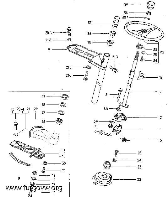

Algun consejo de como quitar el volante? He intentado quitar el claxon pero no hay manera y no encuentro otro acceso

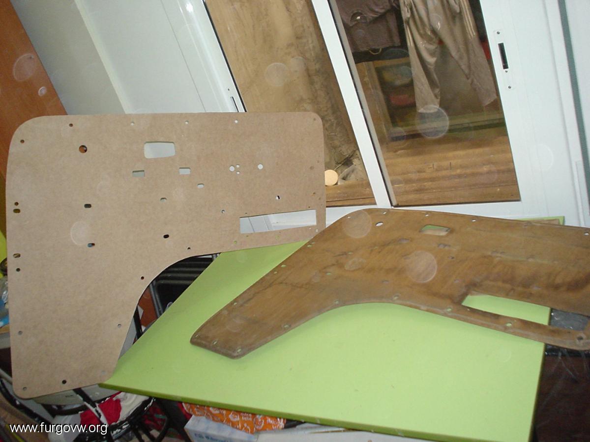

Sobre los paneles, no encuentro ningun material adecuado para poder fa ricar unos a medida, mas baratos que comprarlos hechos. Añgun consejo? Jabia pensado en hacerlos en moqueta de suelos, y fijarlos a las puertas con las grapillas tipo chincheta que se venden para tal fin. Os parece buen idea?.

Quita el claxon, luego tienes una tuerca. que alguien te pille el volante y le das con la llave. es facil

el claxon se quita haciendo palanca y sacandolo?
Aventurwagen
Cuidado no hagas palanca encima del cerco del volante porque lo astillaras, con una hoja de cutter pasala entre el boton del claxon y el cerquillo cromado del mismo, va a presión, debajo del boton ya esta la tuerca.

Sobre el tema de los paneles según. Yo compraría panel de dm de 2mm o 2,5mm creo y luego lo forraría con símil a piel o polipiel o vinilo téxtil del color que guste, con una capita de goma espuma súper fina en el interior y con la sujeción en grapas.

Si son de pasta los bolantes tin cuidado ke se pueden romper porke la malloria se kedan agarrottados y al sacarlos bruscamente pueden partir. Echale bien de tres en uno a donade ba la terca no tengas prisa en es aspecto .si son de goma no ay problema

lo intente con panel de contrachapado de 2 mm y los hice a medida, pero son tan delgados que se rompen con mirarlos. El dm es mas duro? Algun material alternativo? Las grapas aguantan 2 mm d grosor d panel y mas gordo no lo cogen.

Tablex de 3mm es un tipo de tablero parecido al DM pero con otras propiedades es más duro que el contrachapado,ademas es lo que llevan las T2 y T3, eso si pongas el tablero que pongas se deforman con la humedad.

Esta es la copia que realicé con tablero para mi T2. Luego las barnicé con barniz transparente para que no coja tanta humedad y listo.
Han quedado de P.M y que dure lo que dure.
