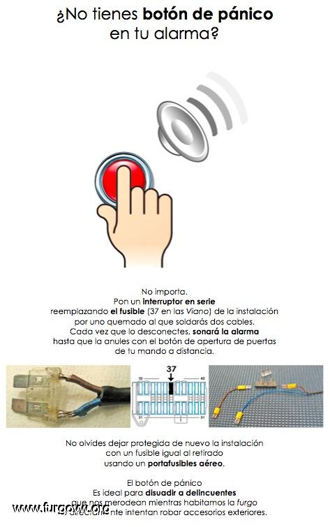

viano
Enero 13, 2014, 18:33:45 pm Ultima modificación: Enero 13, 2014, 19:51:46 pm por viano
Cita de: ensaferOtra cosa que quiero añadir, es un "boton de pánico", o sea algún botoncito cerca de la mesa y de la cama que independientemente de que la alarma está activada o no, que podamos hacer sonar la sirena desde dentro (caso de despertarnos al oir cacos forzando la puerta, o ya dentro).
Dificultad de 1 a 5:
