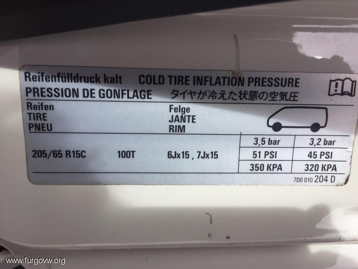

Es una T4 California Coach Syncro. Mirando la documentación veo que tanto en ficha técnica como en la placa dice 205/65 R15C 100T. Luego en las observaciones de la ficha técnica aparecen las otras dos medidas.

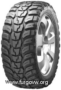

yo en mi anterior t4 , que era 2.4d  llevaba 195/80/15 mt  de la marca kumho  y no funcionaban mal , el motor las movia decentemente
