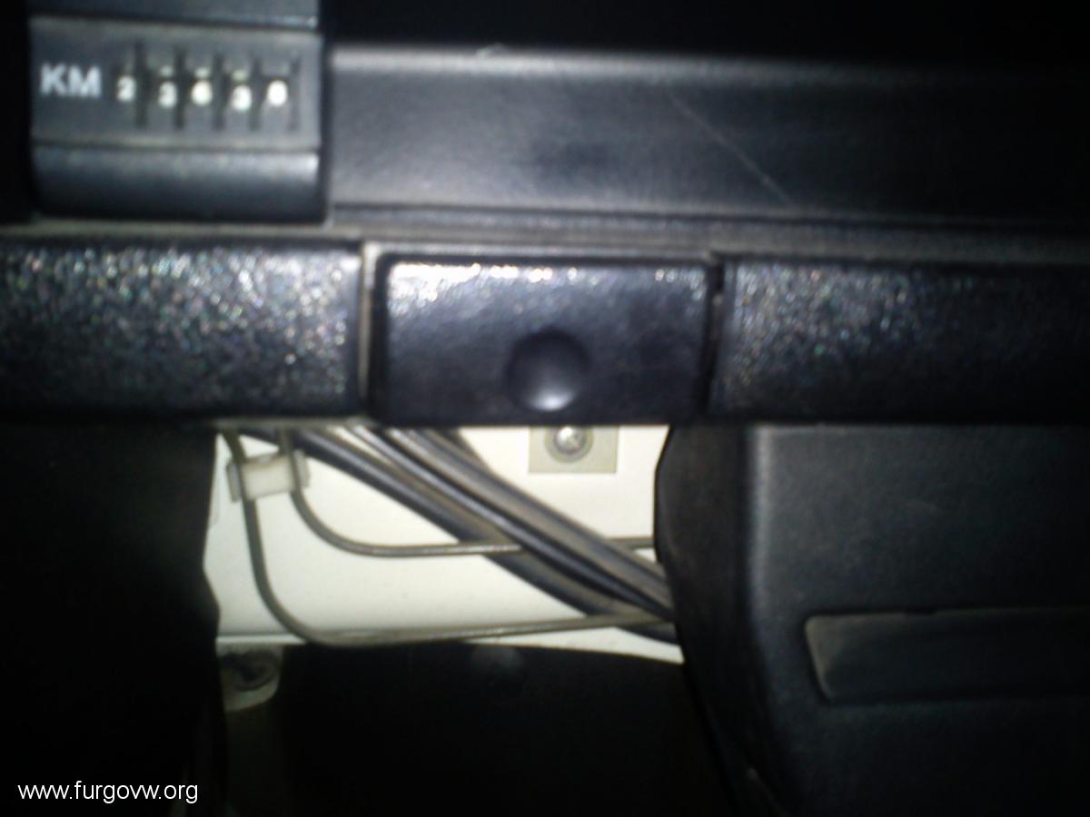

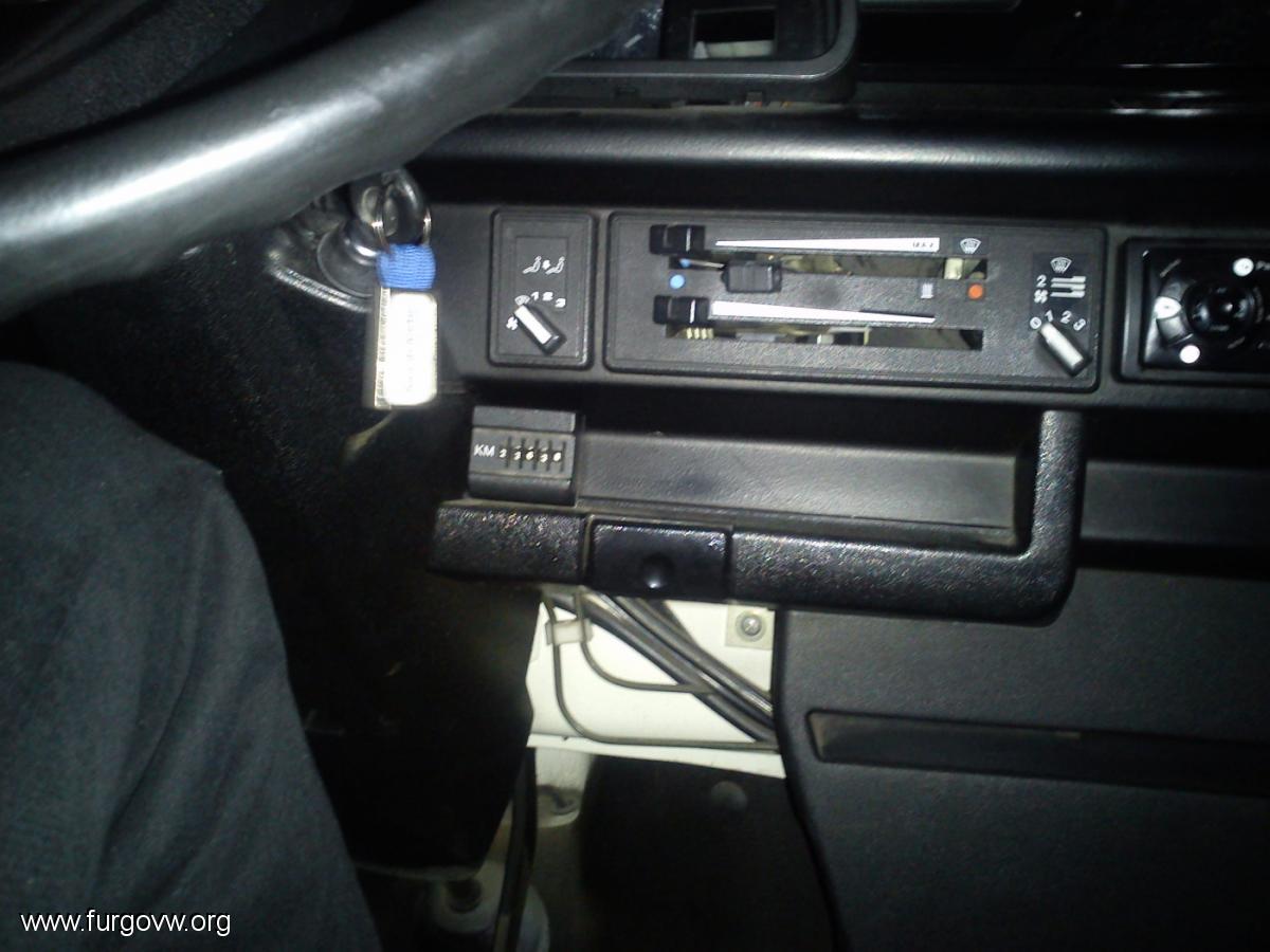

mi t3 tiene una palanca o tiradera o no se como llamarla, que no se para que es. en el manual no sale nada y he comprobado que solo sale para fuera cuando estoy en marcha. en parado esta bloqueado. alguien me puede decir que es???
me suena que alguna vez he visto algun apartado para estas cosas pero no lo he encontrado...
es este rectangulo con un redondel
esta debajo del mando del aire

El avance de la bomba inyectora para arrancar en frio

pero antes de arrancar no lo puedo sacar. como se usa?? ???

Yo arranco la furgona y lo dejo tirado unos minutos solo cuando hace mucho fio  :)
No se si es la forma correcta pero a mi me vale :)

yo he probado cuando hace frio y le cuesta arrancar, sacarlo despues de arrancar pero tambien se ahoga. no me da la sensacion de que revolucione el motor.
tuve un renault 11 a gasolina y para arrancarlo con el aire tenia que abrirlo antes de arrancar y se revolucionaba mas de lo normal. en la t3 ni puedo abrirlo sin arrancar ni noto que haga nada cuando lo abro con el motor arrancado. puede que sea otra cosa?????

Es el tirador del aire para arracar en frio como te han comentado, pero si no puedes tirar de ella antes de arrancar, algo mal tiene que tener, porque sino no es logico.... .loco2

+1 , simplemente es una sirga que  tiene que mover una palanquita en la parte baja de la bomba , al lado de los inyectores . No la fuerces , comprueba que no tenga algo en el pasasirgas.

muchas gracias pero q es el  pasasirgas??? esta al lado del ciritione? ;)

También conocido por "pasamuros". Los hay de diferentes tipos, pero no es ni más ni menos que el agujero por donde se mete el cable hacia el vano motor.

ok gracias. donde tengo que mirar??
lo mio no son los motores .loco2
