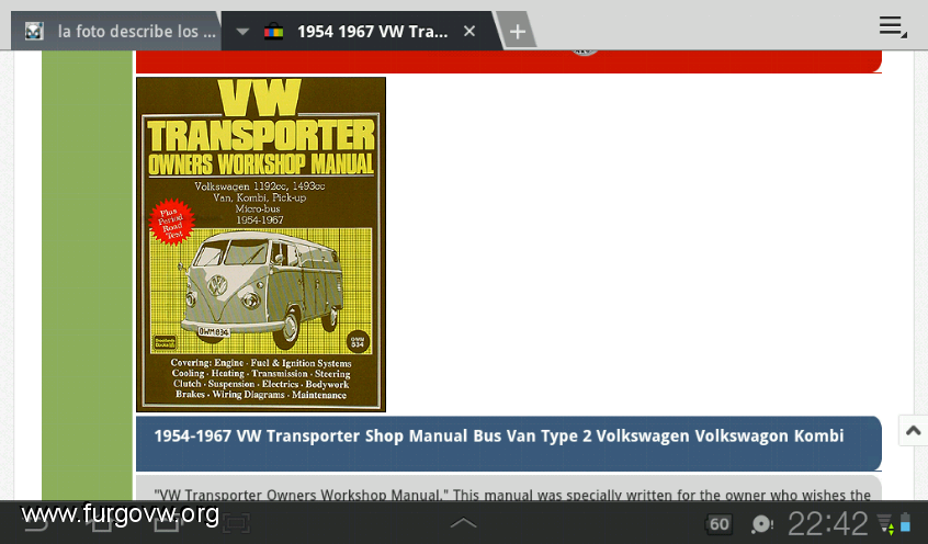

Al final conseguí un libro chulo, en inglés, pero se va entendiendo..jeje..
Ya no hay vuelta atras!!!
