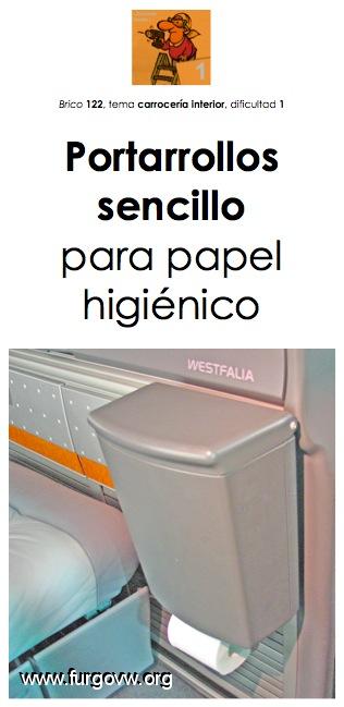

La verdad es que un rollo de papel higiénico se puede poner en casi cualquier sitio, pero si se tiene el wc químico instalado dentro de la caja multifunción Westfalia o similar, un sitio muy cómodo para ponerlo es debajo de la papelera de serie que, como sabéis, además de en su ubicación original, se puede colocar en el carril de los cajones.
Bastan estos materiales:
- 2 hembrillas con rosca de husillo de 6 mm
- 4 tuercas del mismo paso
- 4 arandelas del mismo paso
- unos 20 cm de varilla roscada de husillo (las venden en tramos de 1 m) de 10 mm
- 2 tuercas para la varilla
Simplemente hacemos dos taladros al fondo de la papelera e insertamos las hembrillas que se sujetarán firmemente por los dos lados (interior y exterior) tanto a derecha como a izquierda.
Después utilizamos como eje del portarrollos la varilla roscada que cerramos por ambos lados con las tuercas grandes. Bastará quitar una para cambiar el recambio cuando sea necesario.
El conjunto queda así:
E instalado en la furgo está en un sitio muy cómodo, porque además de para el WC sirve para fregadero y cocina:
Para que resulte más estético, también se puede rematar el eje del portarrollos con tuercas ciegas M10 en lugar de las normales.

Hablando de otro aspecto de esta papelera, a veces, según la poca o la mucha vergüenza que tenga uno, eso de ver lo primero el rollo de papel higiénico nada más abrir la puerta corredera lateral se hace más o menos cuesta arriba.
La discreta solución que propongo es recortar un poco de esos símiles-piel que regalan las compañías de seguros con la documentación del coche, o algo parecido de una carpeta de propaganda
y pegarle una banda de adhesivo de doble cara.
Así, puesto delante del rollo, oculta su vista y sigue permitiendo la comodidad de ternerlo a mano para WC, fregadero y cocina.
