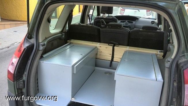

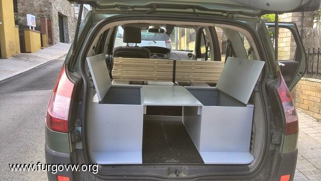

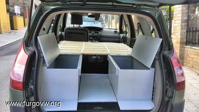

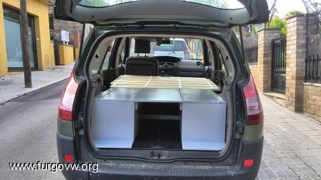

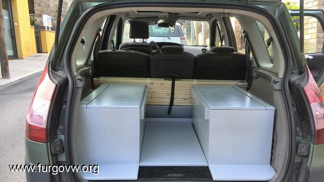

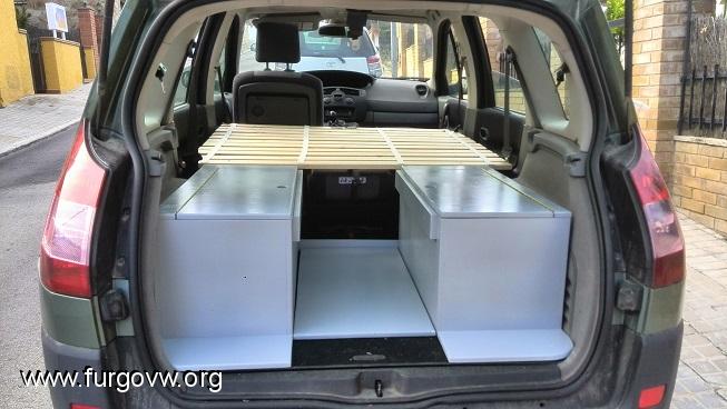

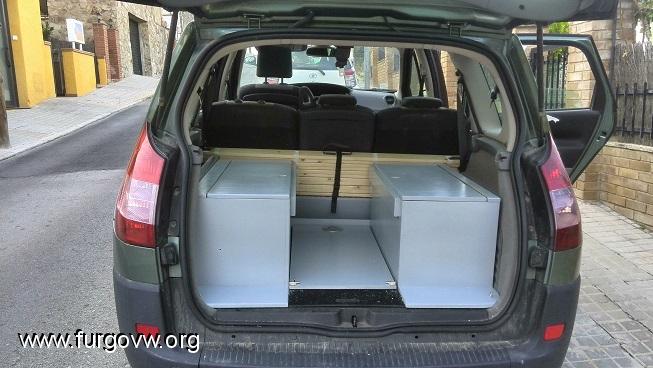

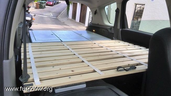

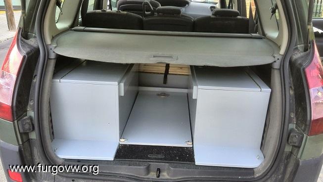

Hoy os presentamos otro Scenic.

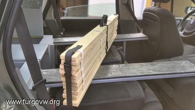

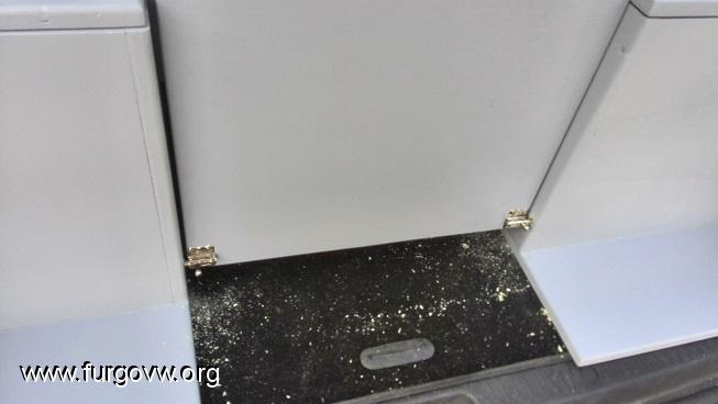

En este caso es el "largo" y la camperización consta de dos arcones, una mesa exterior, el somier, los oscurecedores y el colchón.
Como es habitual, todo se recoje en el espacio del maletero.

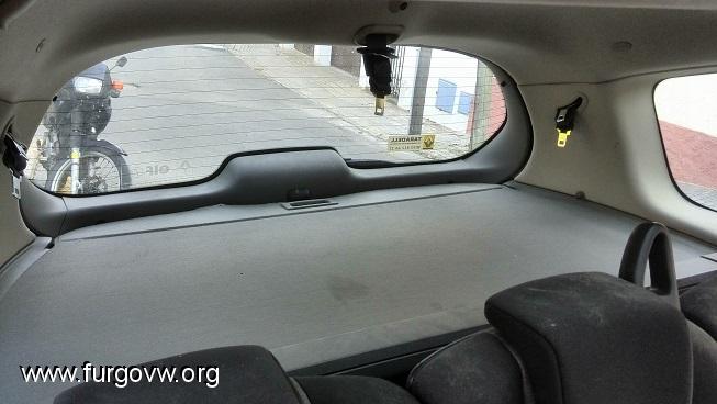

El colchón consta de tres partes de 65 cm y 130 de ancho con 4cm de grosor y de la máxima densidad. Es el formato ideal para poder guardarlo en el espacio que queda libre entre la bandeja original del coche y los arcones.(no se ve en la foto)
Queda 100% discreto

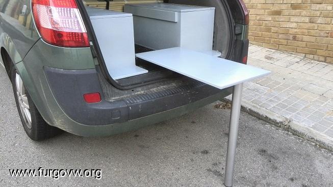

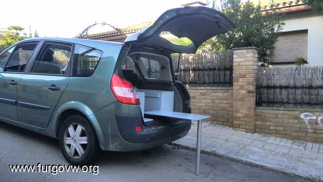

La mesa está pensada para aprovechar el portón trasero como "techo"
Espero que os guste!
