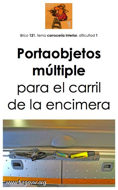

Suele ser interesante cuando estamos acostados tener unas cuantas cosas muy a mano y localizadas: las llaves de la furgo, el teléfono, algún mando a distancia...
Si, además, queremos que algunos de esos objetos no se muevan durante la marcha ni se pierdan por las profundidades del maletero, los recipientes portaobjetos pueden ser una buena opción.
Como en la Marco Polo hay un carril que recorre la encimera de extremo a extremo y ya sabemos que el perfil de aluminio que trae la mesa plegable
puede pedirse como recambio por separado, con ayuda de las tapas alargadas que traían antiguamente las cajas de diapositivas,
podemos elaborarnos con cinta adhesiva de doble cara un práctico soporte usando varias de ellas.
Como todo el conjunto es extraplano, ni siguiera interfiere con la apertura de los cajones
y puede moverse hacia cualquier punto de todo el largo del carril.
Si queremos, con un spray del color que más nos combine, podemos pintarlo en otro tono.
viano
Septiembre 10, 2007, 01:04:58 am #1 Ultima modificación: Septiembre 10, 2007, 01:07:06 am por viano
Otra manera muy fácil de hacer este brico para el caso de que no tengamos a mano cajas alargadas y de poca altura, es utilizar una tira de moqueta a la que hacemos seis taladros
que nos servirán para, empleando tres tornillos y tuercas,
fijarlo al carril de aluminio haciendole la forma con unos pequeños recortes de tubo de acero de 20 mm ø que tomamos con un cortador.
Luego cerramos la moqueta interponiendo unas arandelas. Y queda listo para acoplar al carril y poner los objetos que queramos tener más a mano.
Por supuesto, sigue sin interferir en la apertura de los cajones y se puede mover libremente desde los armarios hasta el asiento del conductor.

Como algunas fotos de los servidores gratuitos caducan y han dejado de verse en este brico, os lo he rehecho completamente y lo he subido en PDF para que lo podáis descargar o imprimir tranquilamente a todo colorpulsando sobre esta imagen:
