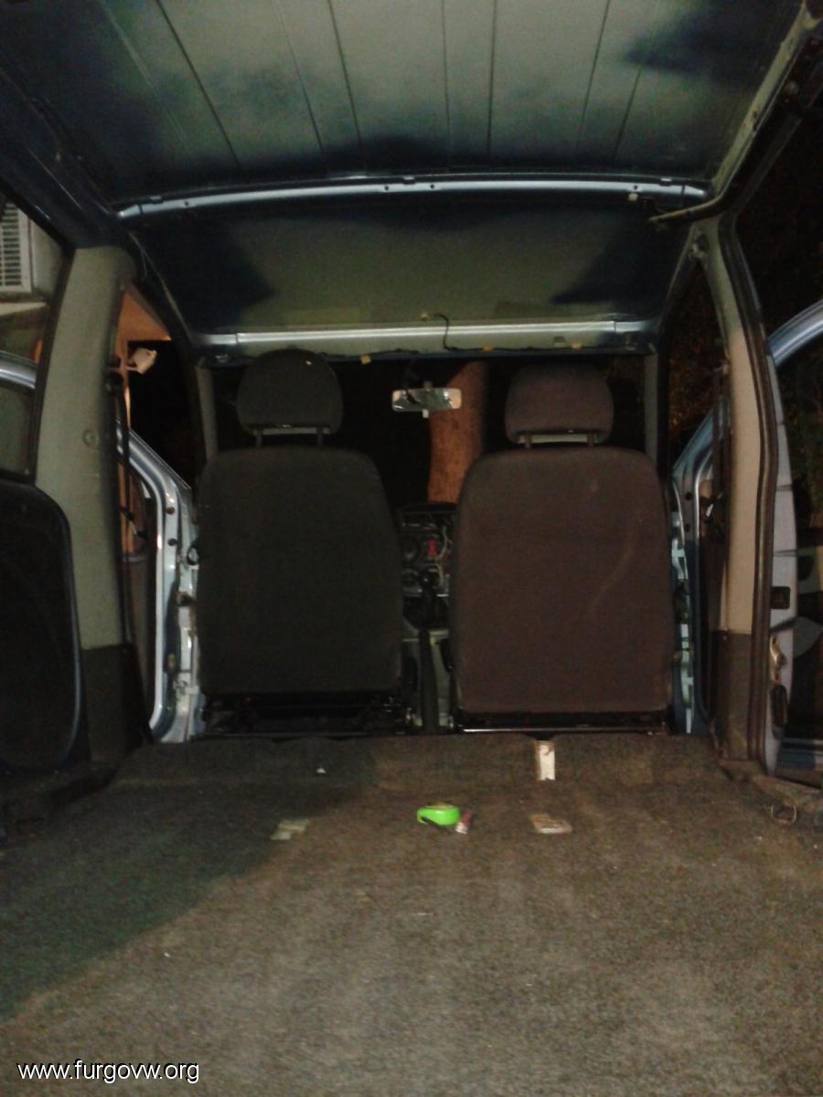

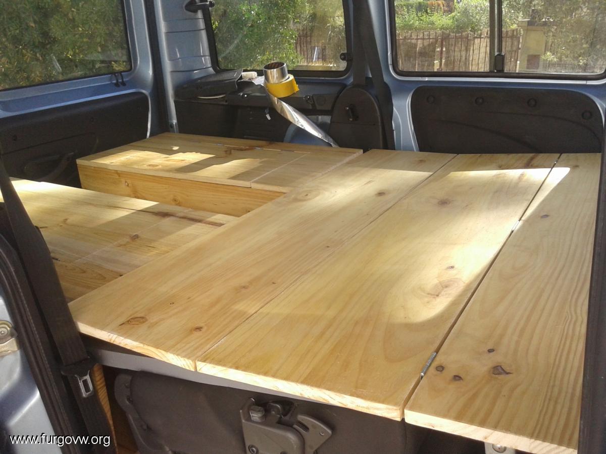

En esta foto es cuando empece a aislar la furgoneta, perodonar por la falta de fotos pero se me rompio el mvl y no pude hacer. Le puse un aislante de 5mm que compre en el bricodept y para pegarlo use cinta de doble cara y cinta de alunminio.

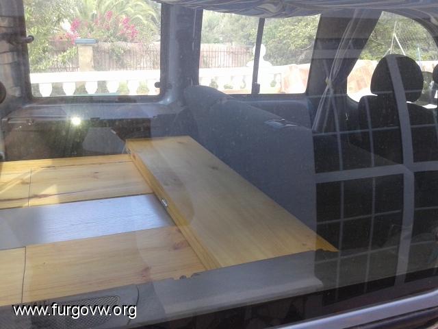

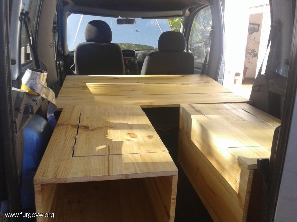

En estas fotos es cuando ya tengo casi terminada lo que es la cama- mesa, aunque aun me fata construir lo que seria la mesa y retocar la cama ya que me cojea un poco. No lo pude hacer de contrachapado sino madera de pino rustico ya que es el que me facilitaron.
Lo siento por no poder muchas fotos con los pasos que he ido haciendo, pero estube sin mvl con el que hacia las fotos.

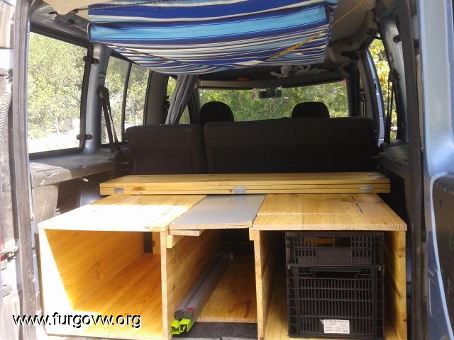

Mas fotos actualizadas 7/08/14

Los muebles los dejas sueltos? sin sujetar al suelo?

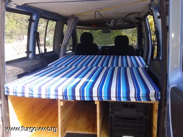

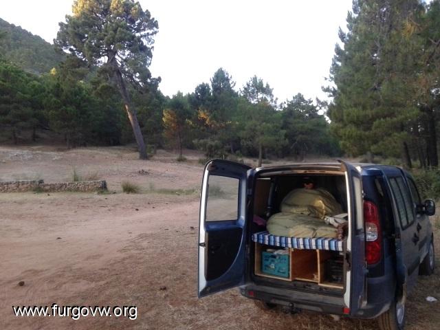

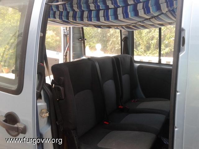

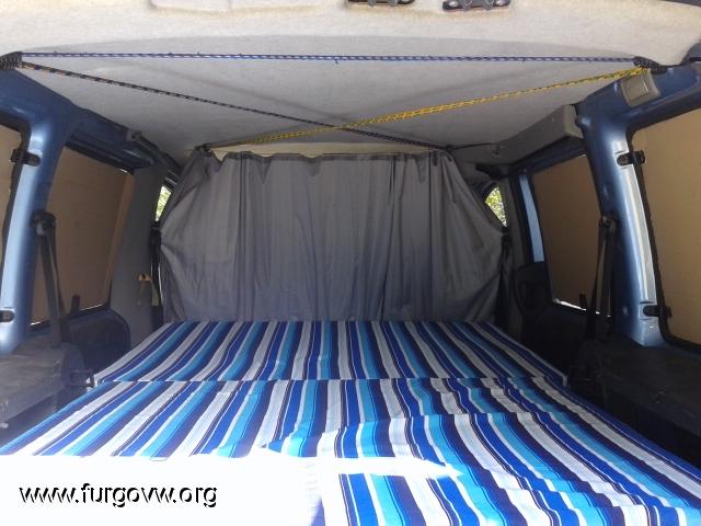

Gracias, ahí tienes unas cuantas mas del acabado final.

Agosto 07, 2014, 17:05:36 pm #6 Ultima modificación: Agosto 07, 2014, 17:07:38 pm por albert93
No, no esta anclado porque se sujeta a presión, aunque no me esperaba que me quedara tan justo .palmas. Y la he metido por pitas y no hace ni ruido ni se mueve.
