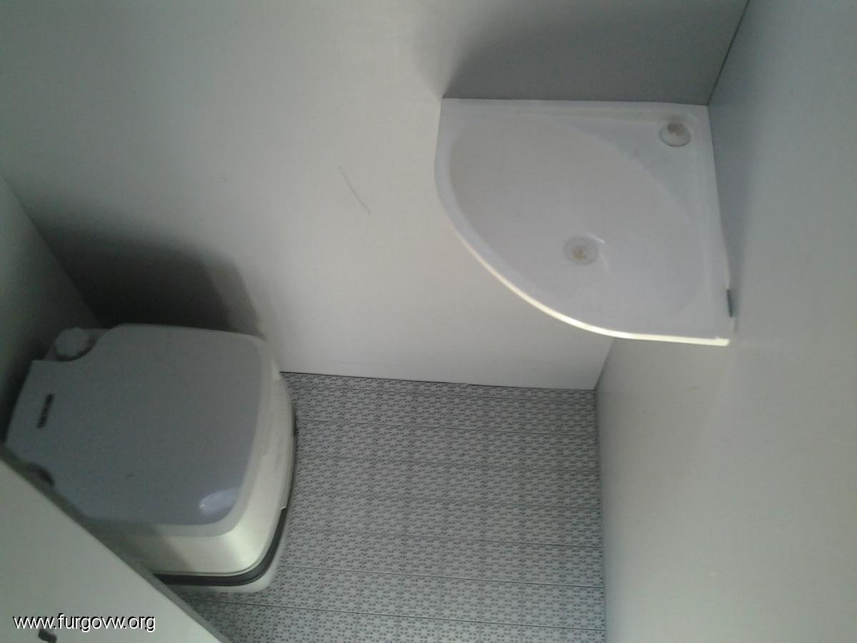

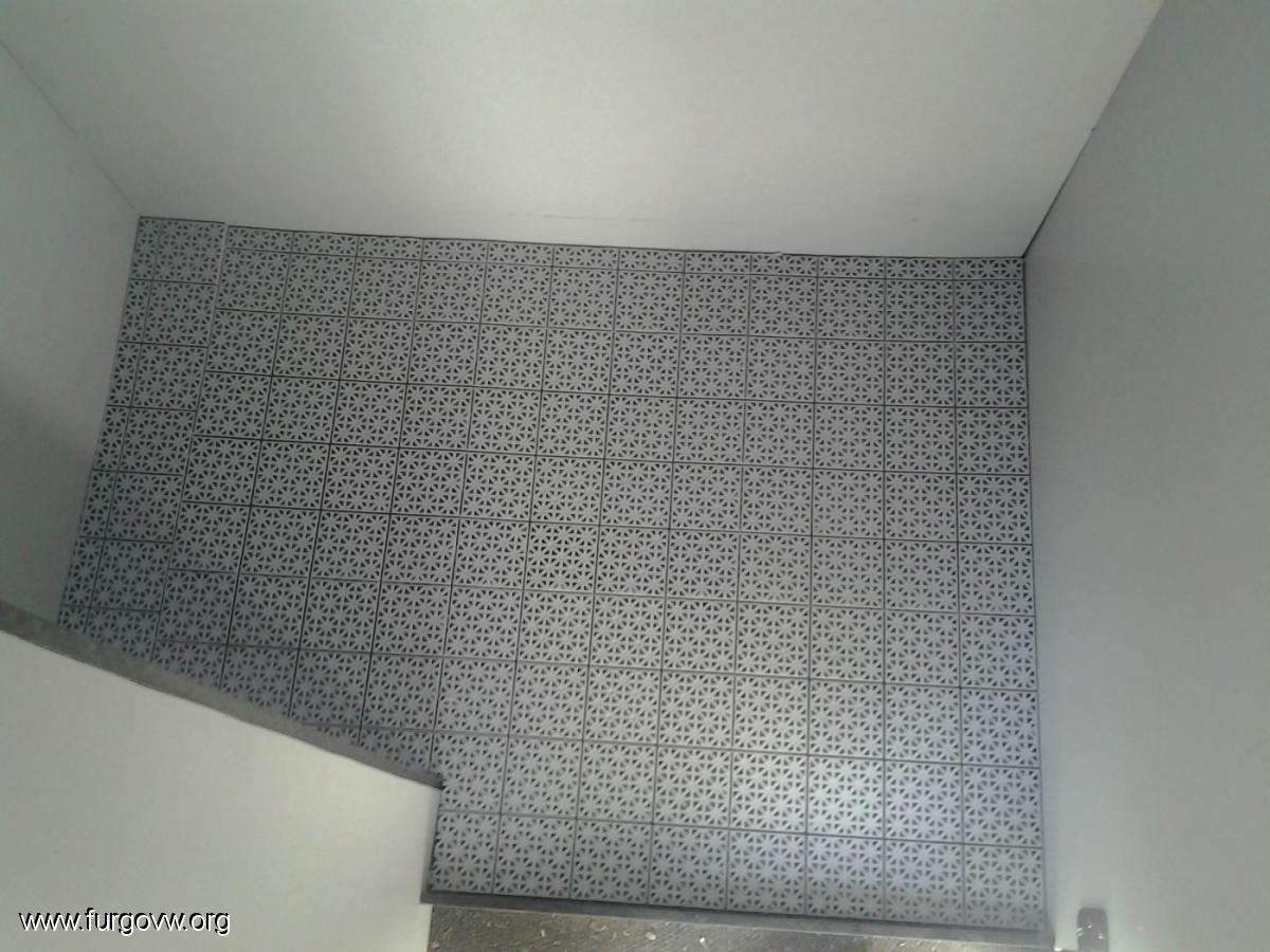

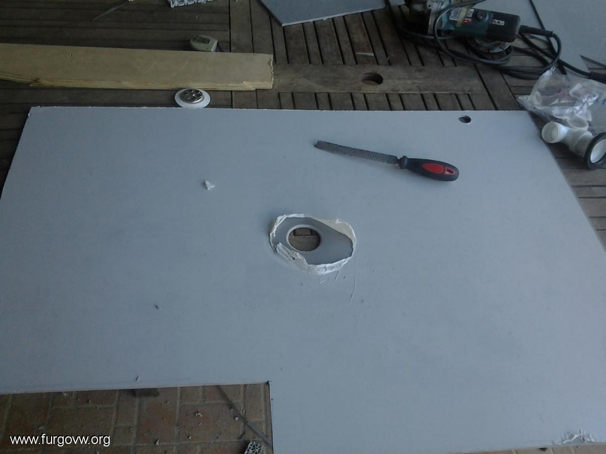

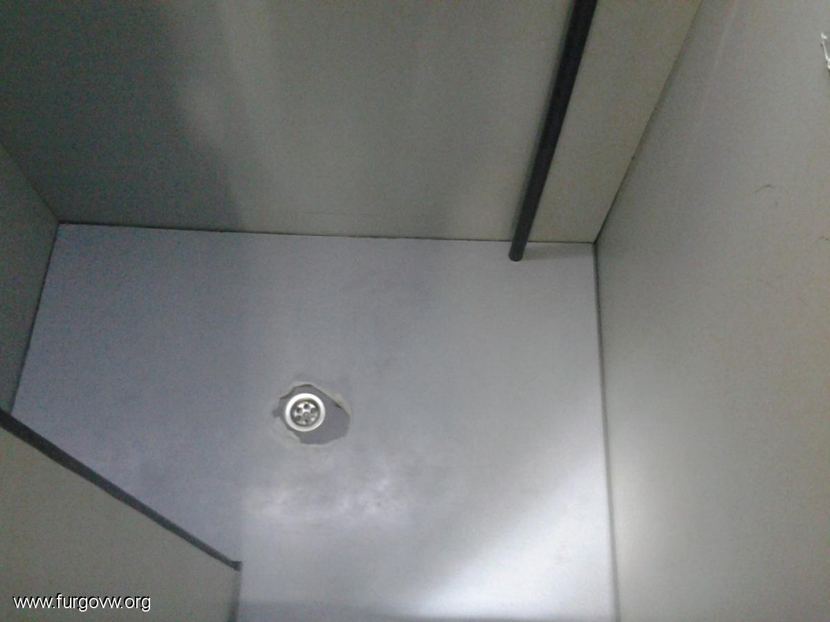

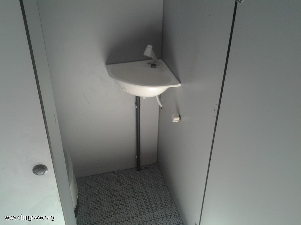

yagopuga
Yo hice el baño en tablero compacto que aguanta el agua perfectamente el plato y el techo lo hice con una plancha de pvc.tengo un amigo que le hizo las paredes en madera y luego le pego unas laminas de pvc-
un saludo
Yago
mingui25
Cita de: yagopuga en Noviembre 23, 2013, 15:16:17 pm
A que te refieres con tablero compacto?? a contrachapado???  ??? ??? ???
El viento viene, el viento se va....
yagopuga
Tablero compacto es ese con el que se estan haciendo las cabinas de los gimnasios y los baños de los centros comerciales,soportan bien el tema del agua
yago
