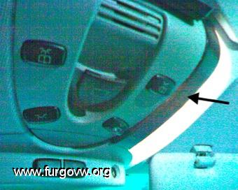

Uno de los inconvenientes que tiene el que el acompañante lleve encendido durante mucho tiempo su plafonier de lectura es lo molesto que resulta a veces para el conductor, que tiene permanentemente un reflejo, que incluso puede resultar peligroso por las distracciones y deslumbramientos que produce.
Este brico se centra en evitar ese problema.
Nos hacemos primeramente con una cuña de carrocero (para no dejar marcas en ningún revestimiento) o en su defecto con un palillo de helado o capuchón de bolígrafo BIC
con la que haremos ir saltando sucesivamente todas las uñetas de la tulipa del foco del acompañante
que retiramos.
Sobre el banco de trabajo, empleando cinta americana textil autoadhesiva negra o gris,
recubrimos una banda longitudinal que coincide precísamente con el área deslumbrante. No olvidaremos tapar bien todos los bordes a los que lleguemos.
Ya sólo queda volverla a montar en su sitio y comprobar que, aunque esté encendida mucho tiempo, la luz del acompañante no nos molestará ya más.

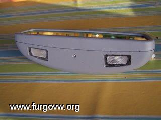

Pues mira... sobre este tema he hablado alguna vez. Y me parecía increíble que los "ingenieros" que se dedican al diseño de los coches no consiguieran una luz de lectura que DE VERDAD no deslumbre al conductor. Todo el mundo tiene una luz de lectura, en el plafón (o casi todos... ;)) pero ninguna cumple el requisito de no deslumbrar al conductor....
PEROOOO....
Por fín a alguien se le ha iluminado la bombilla (nunca mejor dicho) y ha diseñado esto en una Clase S de Mercedes...

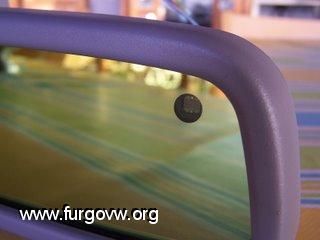

Las luces de lectura estan integradas en el retrovisor. De esta forma el conductor no ve en absoluto la "fuente" de luz (doy fe de ello) y el acompañante disfruta de la lectura sin molestar a nadie. Me encantó el invento y no dudé en comprarme el retrovisor para mi T3. El precio en la Mercedes es prohibitivo (mas de 300 eurazos) pero en ebay Alemania, lo conseguí por bastante menos. Además tiene un led naranja, que proporciona una "luz ambiente" muy tenue para evitar la total oscuridad, y un sistema de antideslumbramiento automático.
