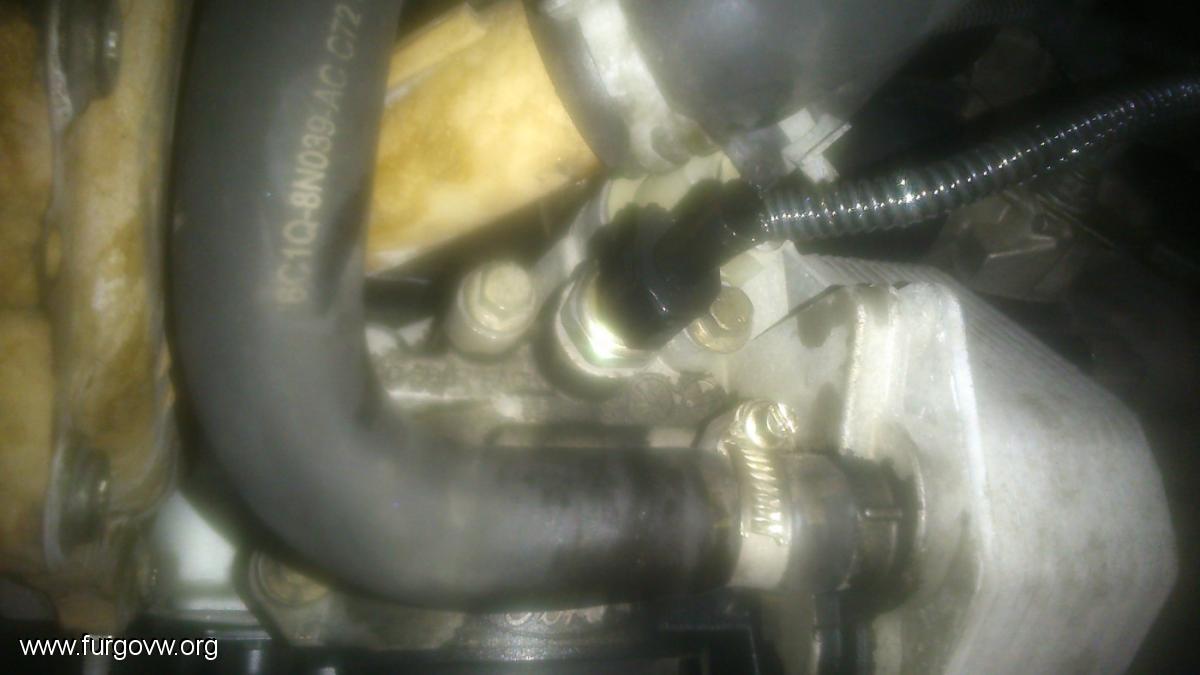

Bueno tengo una ford transit 07 que me pierde aceite por la parte baja del cárter por un tornillo que tiene una clema y no se a que puede ser debido,a ver si alguien me puede echar una manilla y decirme si es serio o no

Buenas noches gracias por contestar,lo he estado mirando y me resulta algo raro por que he visto y me sale de un cable que engancha con una clema como un sensor en la parte baja del motor por donde el tapón,mañana haré una foto mostraros por donde pierde aceite,buenas noches y gracias

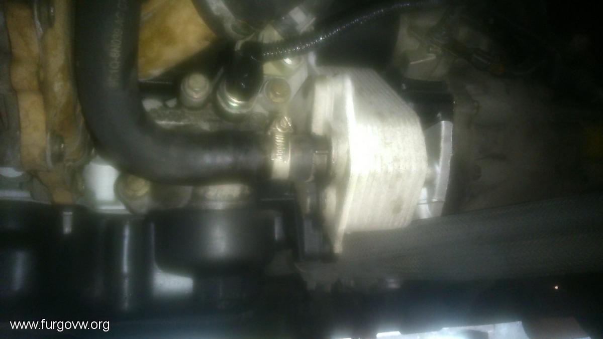

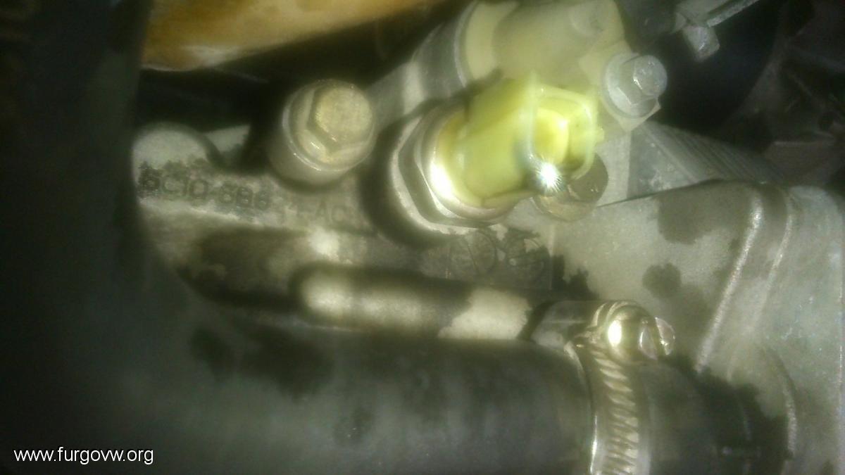

Me pierde aceite por ese cable pequeńo que tiene una gomita roja que va por dentro se va saliendo.un saludo y gracias

pues no sé qué es, pero me extraña que salga aceite por donde toma señal el cabre,¿no será que cae el aceite por esa funda corrugada del cable?

Parece el testigo de presión de aceite , primero limpiar y volver a ver de donde sale , y si no cambiar que es fácil , que todo sea como eso , a ver si es así , suerte.

Buenas de nuevo siento mi ignorancia el aceite sale de dentro el testigo se quita a resaca no?y si lo quito me saldrá por ahí todo el aceite?y por lo que he visto me pierde el aceite cuando está arrancada parada no me pierde no se si será relevante,gracias y saludos

Hola , no creo que si lo quitas te salga mucho aceite , el aceite está en el cárter y algo en el filtro , lo quitas y pones el nuevo si es que sale el aceite de ahí , que todas la averías sean tan fáciles como esa , suerte y que no tengas más .

a  mi me  pasó eso  hace  muy  poco  en una  vw t4  , le  cambié  el sensor  y problema  solucionado  ( unos  7€ )  se  cambia  con una  llave en  dos  minutos ...
