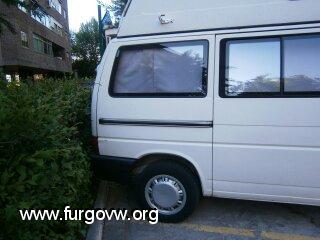

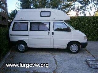

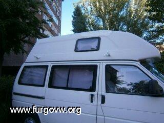

Pues aquí presento la fragoneta Caracol 2.4d acabado westfalia. Seguro que alguno la reconoce o incluso ande por aquí alguno de sus anteriores propietarios.
Ya iré colgando mas fotos
