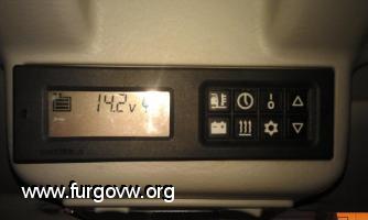

Tengo una california t4 y me aparece un error en el mando y me dijeron que se podía resetear pero no encuentro cómo hacerlo.
Agradecería si me pudierais ayudar.
aztiria2
cual es el error que te da? nos ayudaria mucho sabiendo ese dato
Xavier83
Creo que el error no es del mando sino del sensor del depósito de agua.
¿Algún sitio donde pueda encontrar el recambio?
cukiyo25
si el fallo es el aforador de agua limpia, lo puedes conseguir en la vw, unos 120 euros o fabricarte uno tu mismo http://www.furgovw.org/index.php?topic=142457.0
