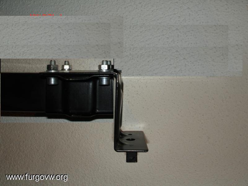

guevariana
Hola, ante todo pido disculpas por la intromision. Pero dando un paseo por Accesorios me he fijado en este hilo, y quisiera aportar una idea para bajar la altura de las barras. Queda mostrado en la foto retoque. (Recortando la barra sobrante y montandola por abajo.Tambien se le puede ganar unos mm si se cambian los tornillos cabeza allen, por unos cabeza alomada)
