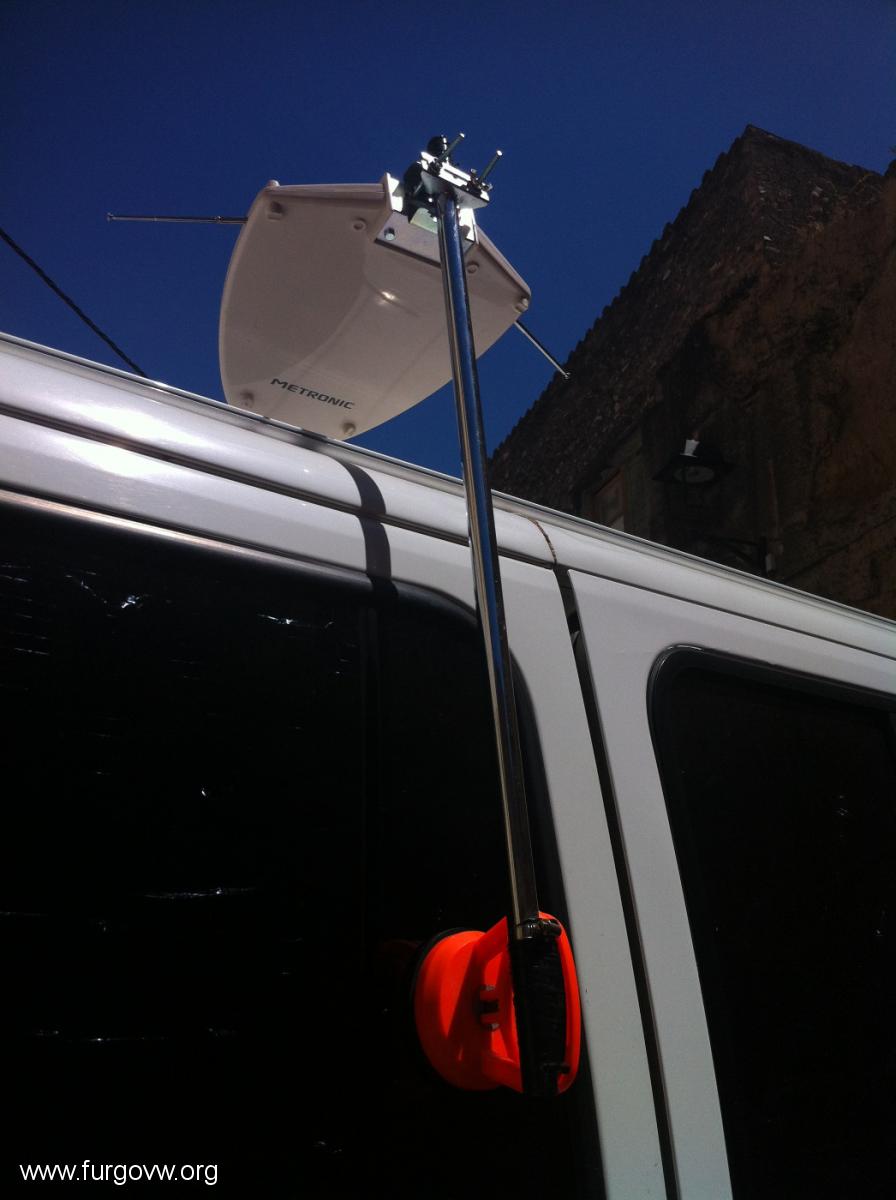

Hola cansado que el viento tirara la antena de TV, la querida ventosa del chino.

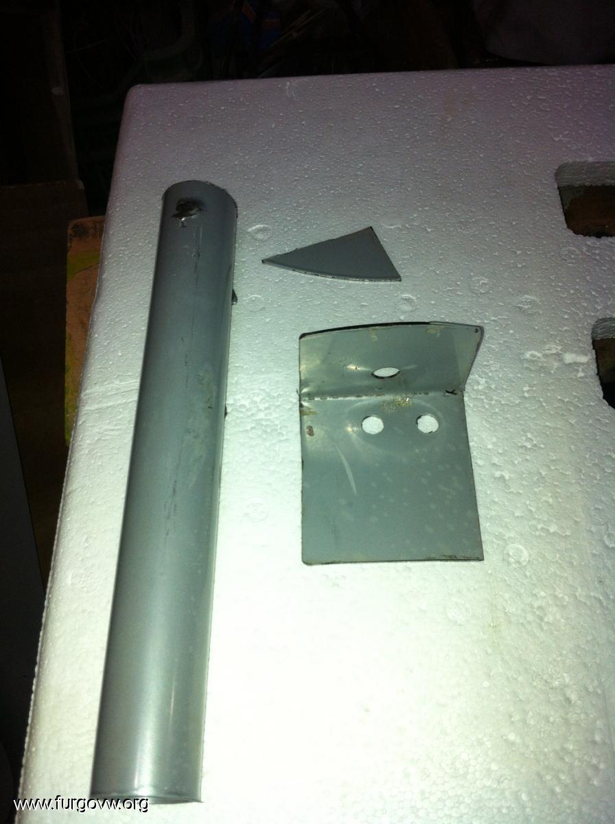

preparando soporte para Citroen jumper.
Tubo , chapa  y poca cosa mas

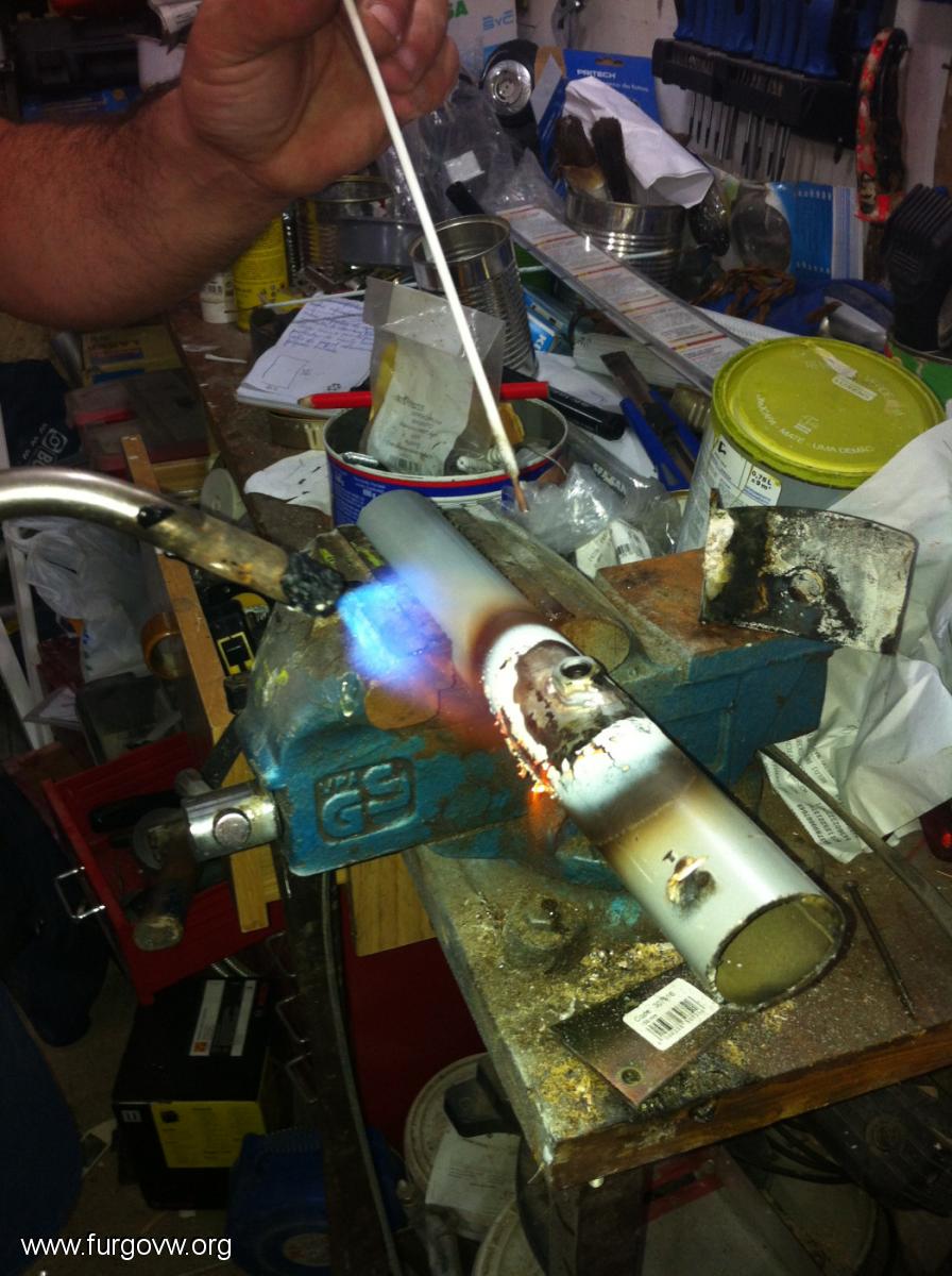

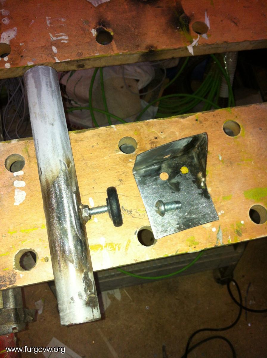

soldamos una tuerca para que no se gire el mastil.
todo bien soldado y reforzado pintamos de blanco

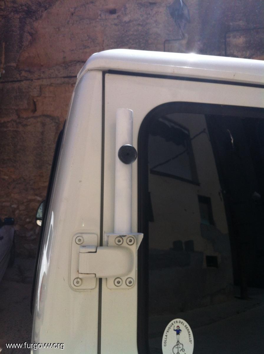

Montamos en los mismos tornilloa de la bisagra de la puerta

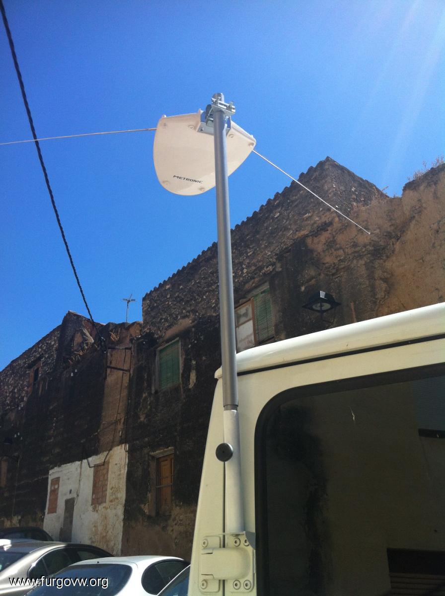

Terminada y bien firme
