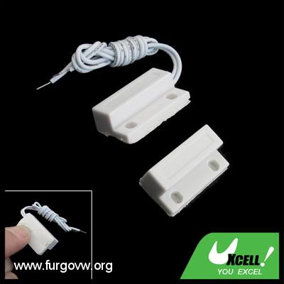

igormevlc
puedes buscar por contacto manético, se usa en electronica y valen 4 perras hay de muchas formas no es necesario q sea para mobiliario. suelen tener un contacto abierto y otro cerrado y un comun. cambia de estado al separarlos o juntarlos.
Contactos
http://todoelectronica.com/contactos-magneticos-para-teclados-seguridad-c-835_959_1411.html
También puedes probar con finales de carrera funcionan de manera similar pero con contacto físico
Final Carrera
http://www.diotronic.com/componentes-mecanicos/interruptores-conmutadores-pulsadores/microrruptores-final-de-carrera_p_194.aspx
