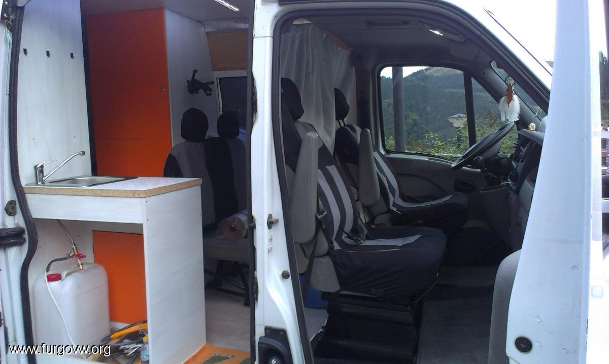

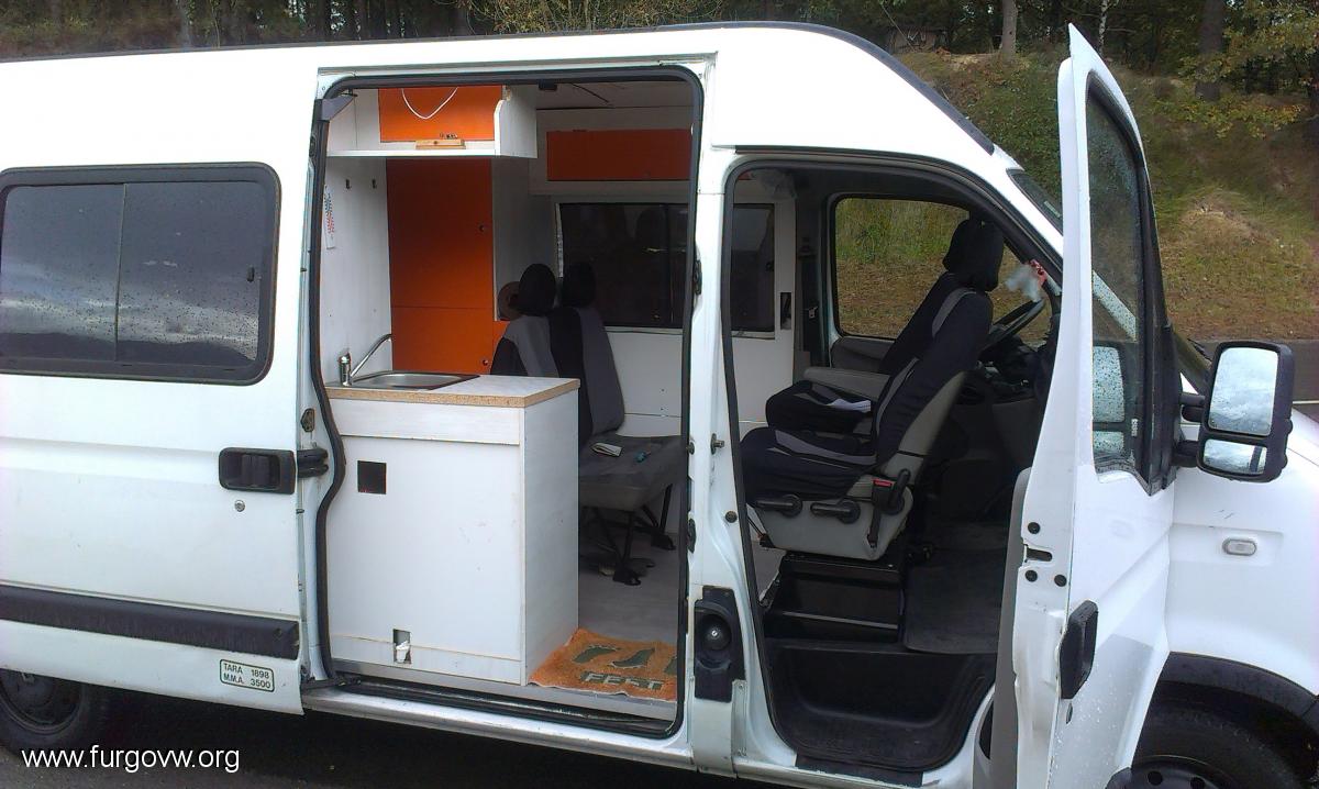

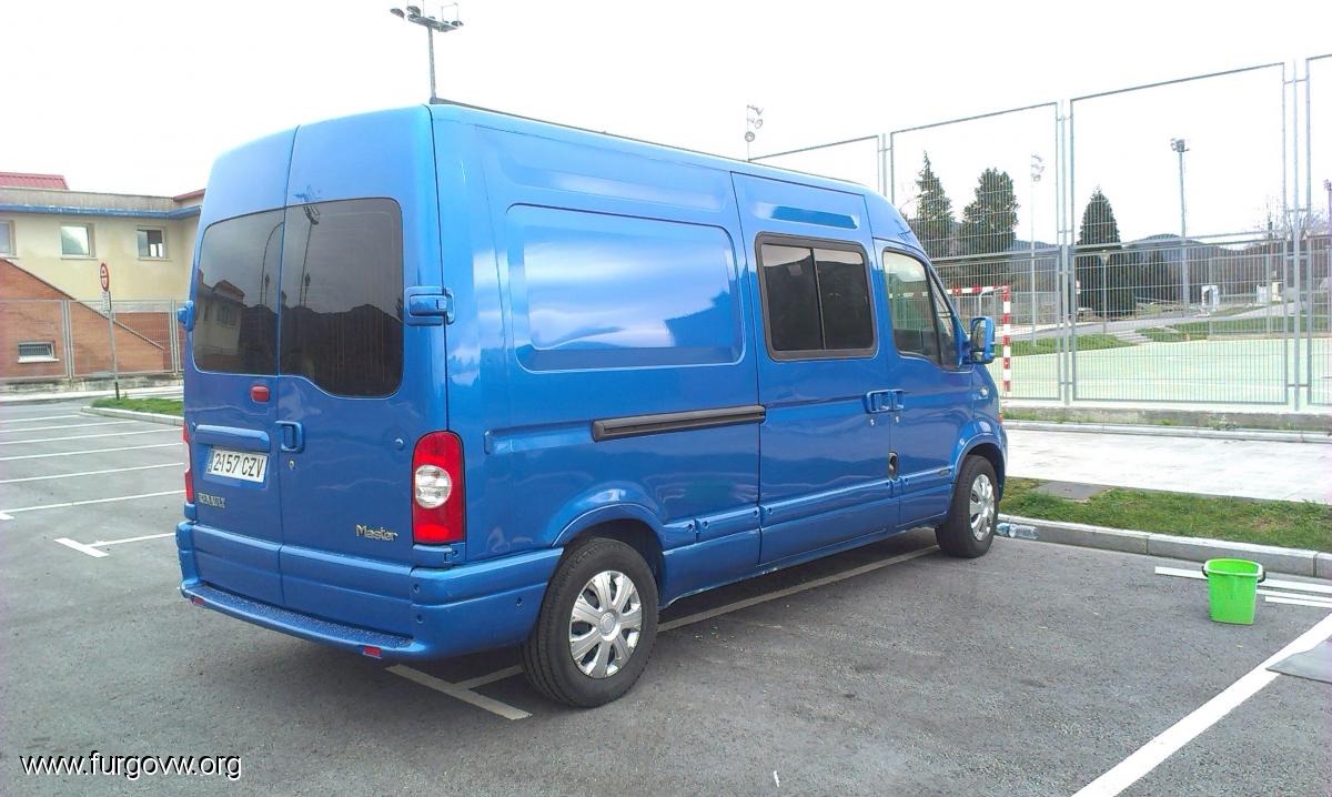

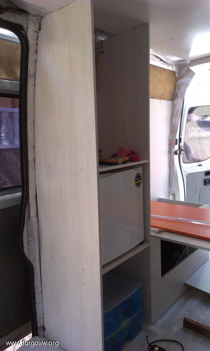

Aquí os presento mi Merche V220 del 2002, con dos techos solares, automática, asientos de piel... vamos que estoy enamorado.  .loco2

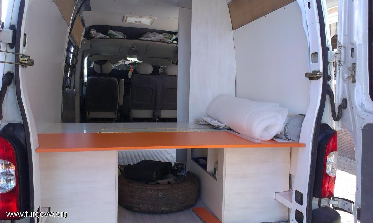

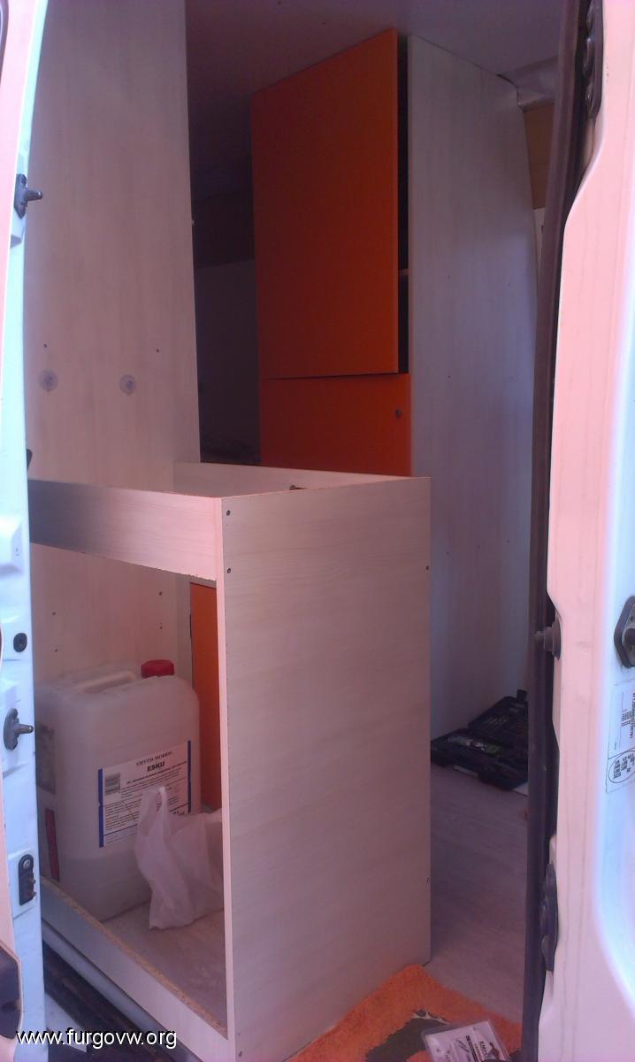

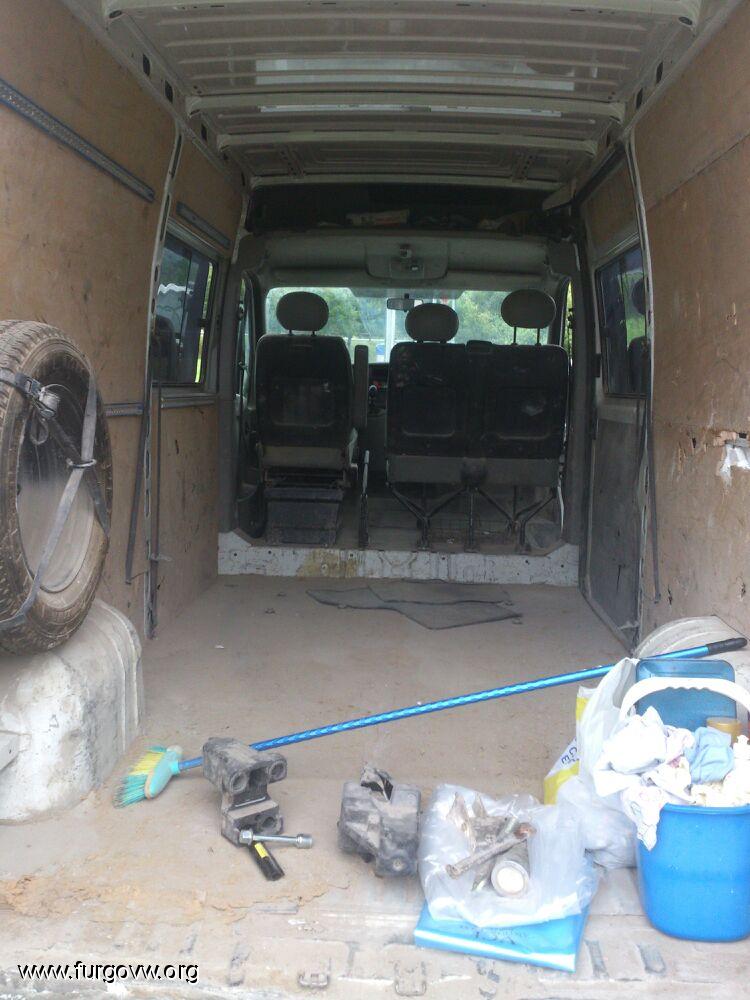

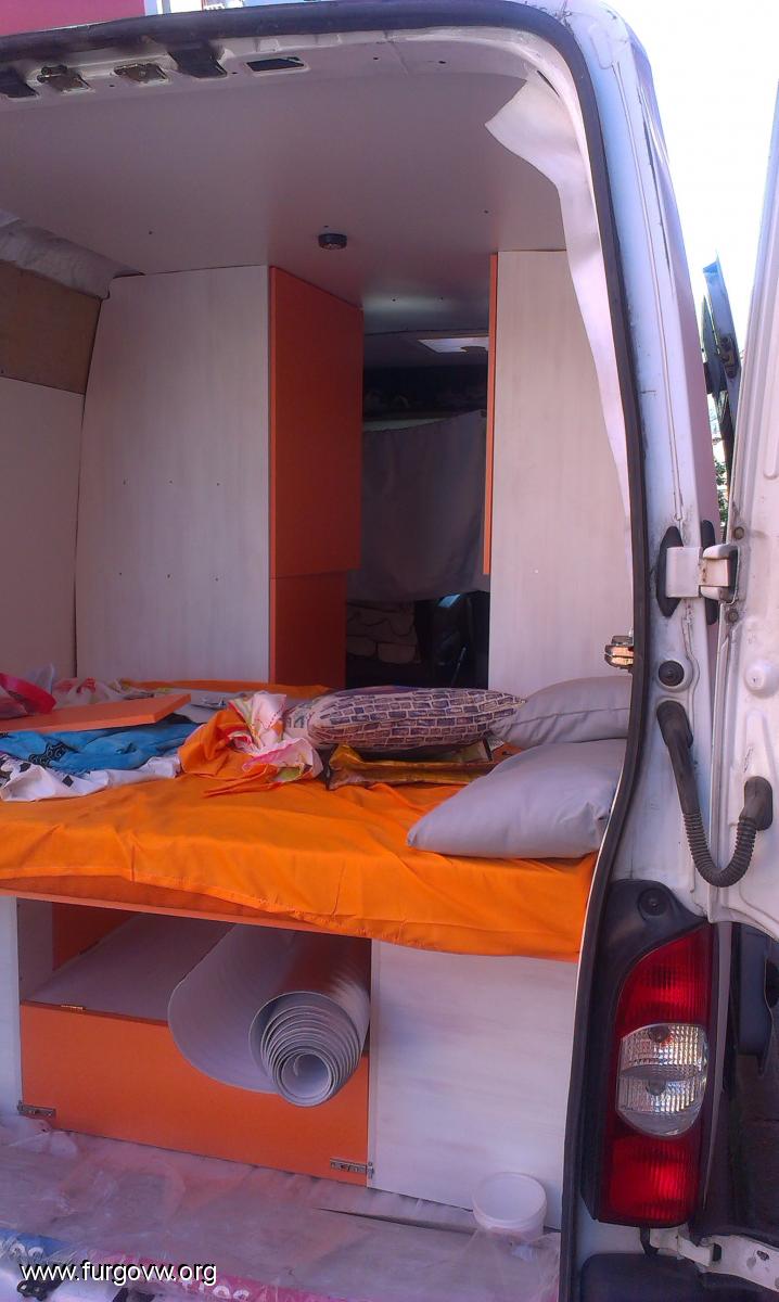

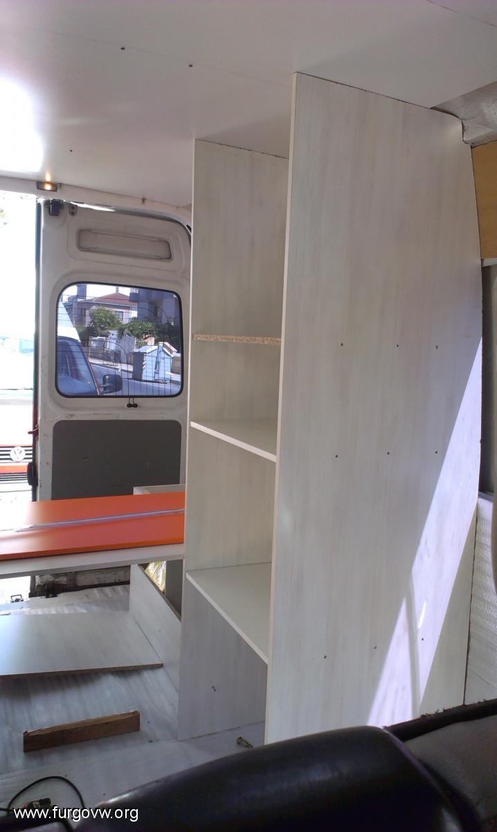

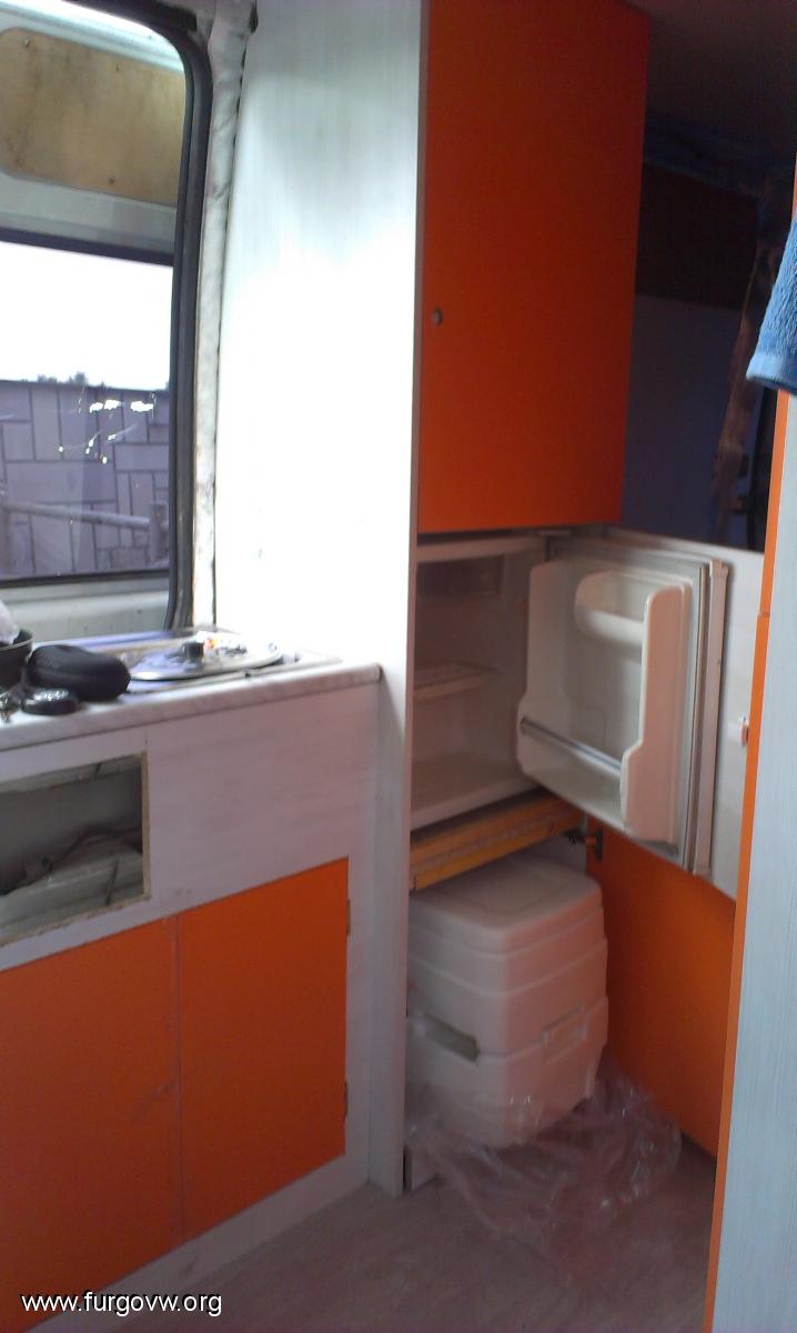

La estoy camperizando de forma light ya que la utilizo también de vehículo de diario para ir a currar. Con unos armarios de cocina y unas tablicas cortadas a medida que luego se recogen muy facilmente  me he construido la cama que queda totalmente estable. Ya hemos hecho dos salidas y va de lujo!!! Le he añadido una pequeña carpa de 2x2 que se recoge estilo acordeón. Os dejo unas fotillos.
Saludos!!!

Muy apañao todo, una consulta los muebles lo llevas cogido algun sitio cuando vas en marcha?
Los muebles van clavados a la tabla de arriba y cogidos entre si con cuatro tornillos pasantes y cuando pongo la tabla del medio queda todo el conjunto tan ajustado que no se mueve ni un milímetro, lateralmente. Y las tablas que van encima de los asientos centrales, se doblan en forma de libro y las pongo entre los muebles y los asientos centrales, eso hace que tampoco se muevan los muebles para adelante cuando vamos en marcha. Todo ajustado y sin vibraciones molestas.  .palmas
