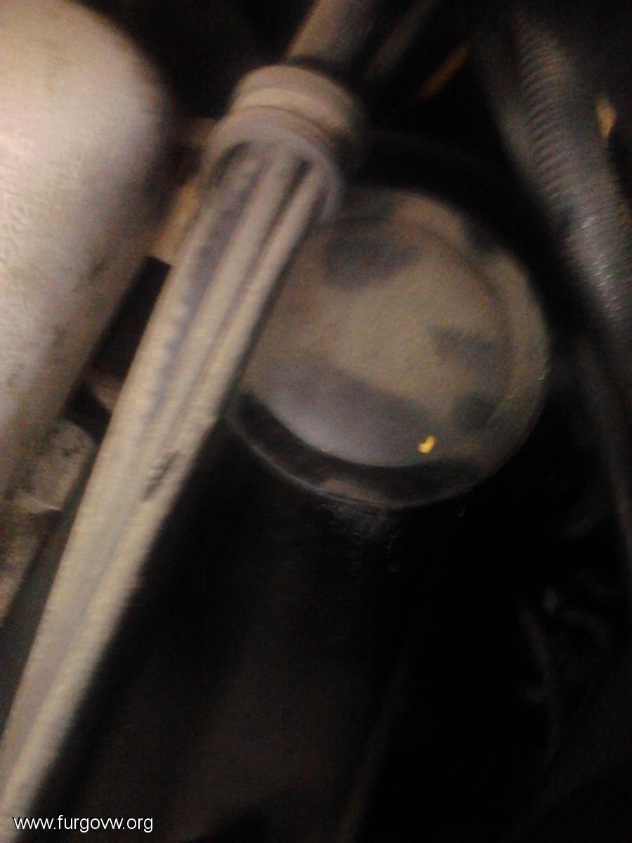

Estoy averiguando y recopilando info sobre el sistema de retorno de gases del 2,4 ABB.
Se aprecia sucio de aceite en su alrededor, incluso supura aceite hacia afuera. .confuso2

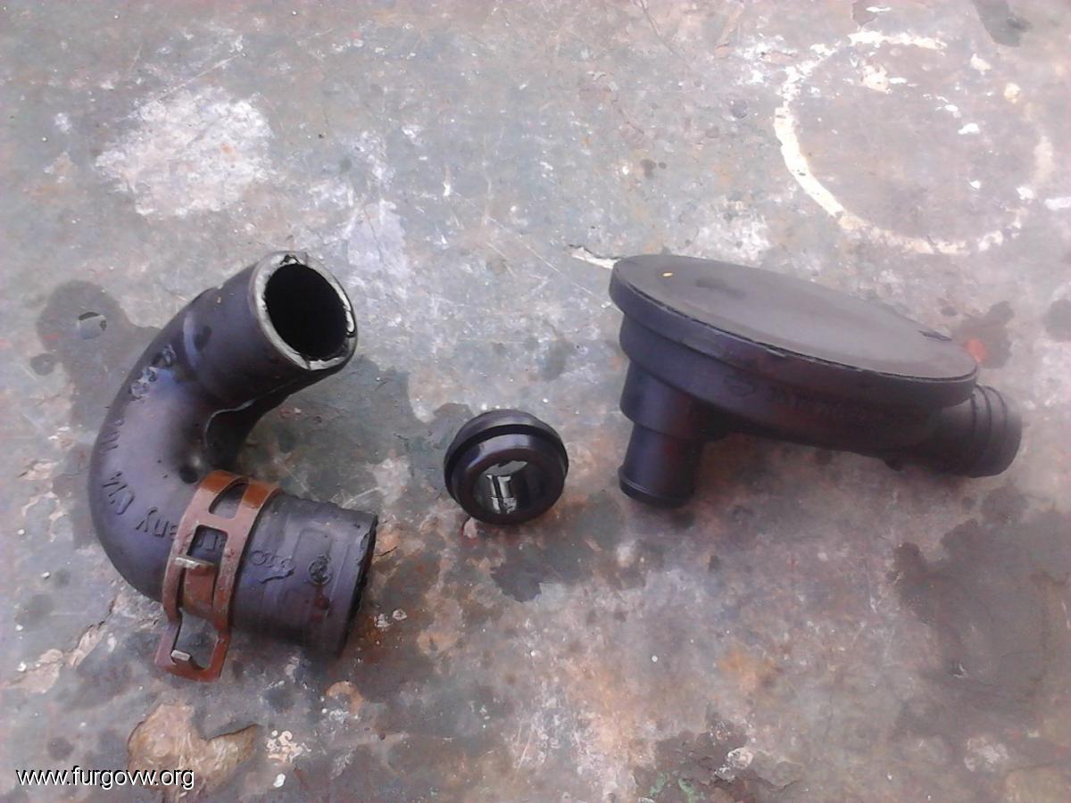

¿ como sale esta pieza? Creo que tirando, pero antes quería consultar.
Parece que tiene un tetón de goma.
Puede que este obstruido y merma la función de retorno al colector de admisión.
Sigo buscando info y si no recibo respuesta al hilo, tirare hacia afuera.
Limpiare y volveré a colocar. Pasare fotos por aquí.
davideus
He desmontado parcialmente la pieza,el tubo que entra al colector estaba manchado y al introducir el dedo por el orificio del colector se sentia que por dentro esta manchado de la misma grasa aceite.

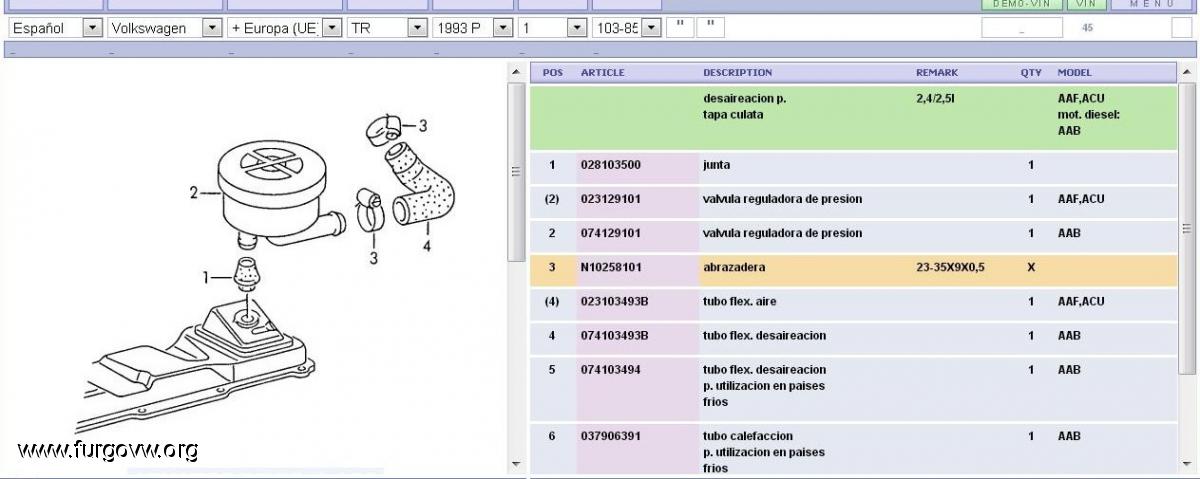

Parece que el 1 es una junta, voy a probar a sacarlo.

Pues sale tirando de el, con un poco de palanca. La junta que se ve estaba picada,ademas he añadido una abrazadera mas al otro extremo del manguito.
Cambiar junta y en principio observar si queda estanco. .palmas
