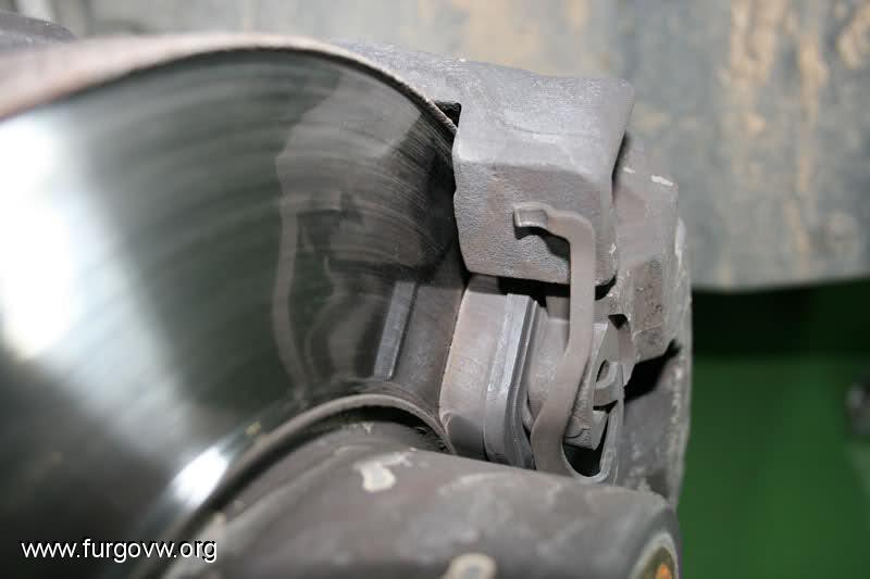

Hola compañeros.
Necesito saber cual es el grosor minimo permitido en los discos de freno delanteros de mi t3. MIl gracias
kanekkunen
PRE -> disco 278ø, min 11mm (nuevos 13mm)
POST-> disco 258ø, min 13mm (nuevos 16mm)
Eso es lo que dicen fabricantes. Pero podras apurar 1mm mas pero eso ya es tu decision.
Y para medir bien, en caso de tener el tipico reborde de desgaste, necesitaras un micrometro ya que con el calibre no podras.
JUANGUTSAN
Muchas gracias Kannekunen. Pensé que lo podía medir con calibre: No tengo micrometro
kanekkunen
Cita de: JUANGUTSAN en Febrero 22, 2016, 21:33:37 pm
Todo depende de que forma este gastado tu disco.
Normalmente suele quedar un borde que impide hacer bien la medicion con el calibre, por eso hay que hacer con un micrometro.
Pero bueno....  tambien puedes coger por ejemplo 2 monedas de 2€, utilizarlas de calce para el calibre, tomar la medicion y descontar el grosor de cada moneda, y tendras el grosor del disco  .malabares .malabares
JUANGUTSAN
Buen apunte, de los de guardar.
