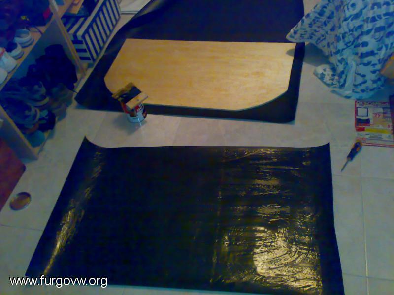

Hola a todos aqui os dejo un brico que se me ocurrio hace poco tras darle vueltas para evitarme el tener que llevar la mesa dentro para el invierno no es que me ocupe mucho pero cuanto mas espacio mejor ,vamos al lio
material : contrachapado y forro de pvc
Lugar de almacenaje : hueco de la ventana corredera y sujeto por 2 bisagras y una palomilla
todo desmontable.
Mesa desplegada
Vista lateral ; medidas 52 cm de anchura x 103 cm de longitud
De momento me da un servicio cojonudo y en viaje no se mueve ademas se pone y se quita en un pis pas me falta terminar los cantos y algun detalle , el coste alrededor de 25 euros .

Holaaa weno minero la idea de la mesa es para invierno ya que llevo los esquis cruzados y no me permite llevar la otra mesa donde la llevo habitualmente y en invierno una vez que entras en la furgo como que no hay ganas de salir ,eso si te permite tenerla habierta unos 5 cm para ventilar si es necesario y ademas tal y como tengo puestos los asientos me llega muy bien para comer los dos y poder andar por la furgo y habrir el armario de la fregadera .
Yo no se que tiene esto del foro que es estar un rato tranquilo en la furgo y solo me salen ideas la mitad tonterias pero que bonito es soñar compañeros .

Hola Puff,,, muy guapa la mesa, pero una preguntilla, yo e puesto una muy parecida a la tuya en mi furgo, pero me falta la famosa pata que me sale casi 20€ en una tienda de estas especialisadas en caravanas,veo que la tuya es de aluminio,,no????,,,como y donde la compraste y fijaste a la mesa, gracias
nordelillo
puff
Hola nordelillo la pata la compre en una ferreteria un cuadradillo de aluminio,le puse un tornillo con palomilla y la mesa la fije con unos herrajes normales de las puertas y estos los fije con unos remaches de rosca y ni se menea .
