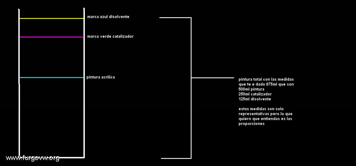

Perdón me refiero a la mezcla de la pintura con los diferente componentes; disolvente y catalizador para que diluya bien y seque como es debido para ello puede coger un vaso de un litro a ese litro le pones la mitad de pintura e decir 500ml de los 500ml de pintura le echas la mitad de secante e decir 250ml y de la mitad de secante le echas el disolvente es decir 125ml. intentare hacerte un dibujo ahora y lo adjunto

Pedazo de esquema, muchas gracias yeray1500.
