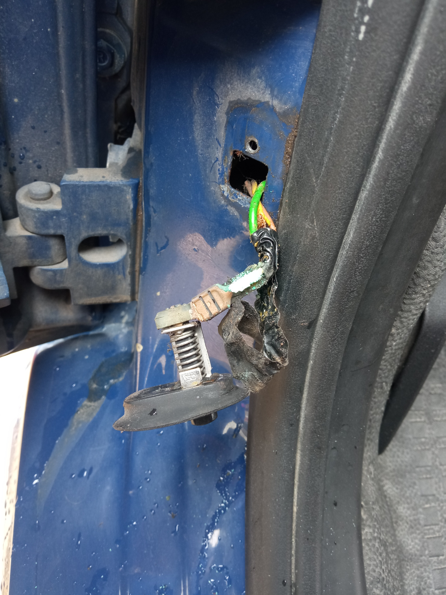

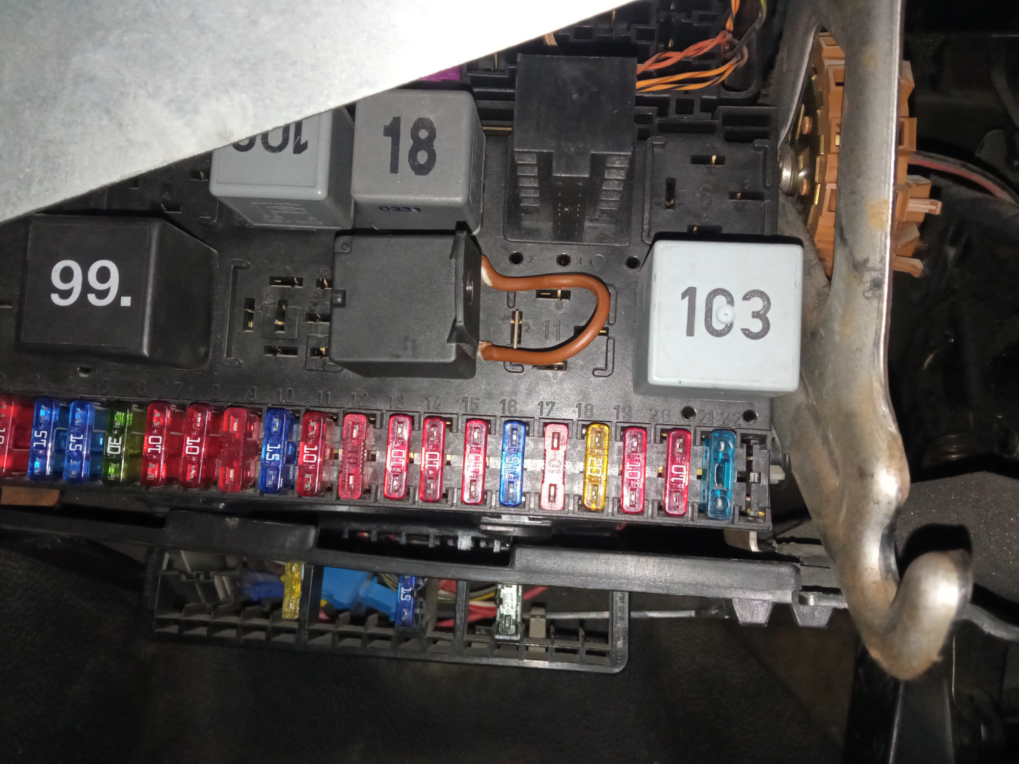

Hola, aunque no es muy nítida la foto,se aprecia en lo más fosforito del cable el lamnetable estado del cableado del interruptor de la puerta. SUpongo que en los 23 años de vida no se habñia limpiado, y así era que la bombilla interior lucía algunas veces y temblando. Cortar y sanear y asunto resuelto.
La otra foto es del puenteado para que las luces cortas no se apaguen al poner las largas ( faro doble no original)Un saludo
