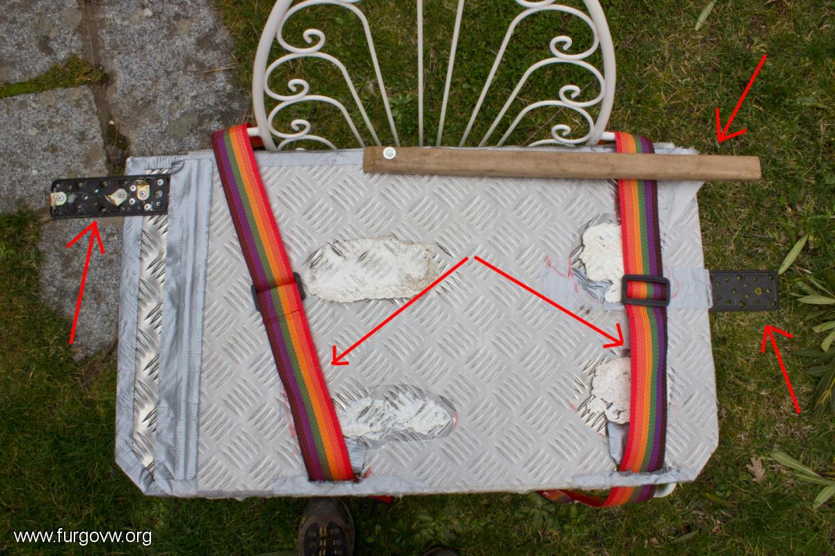

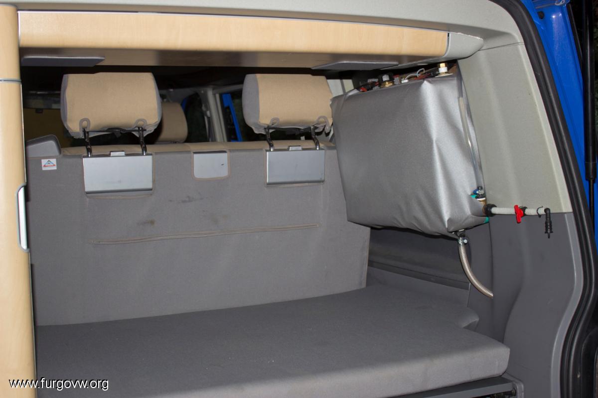

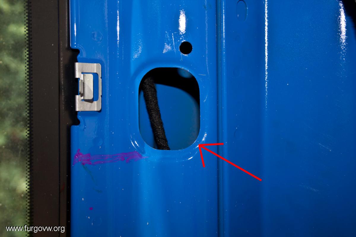

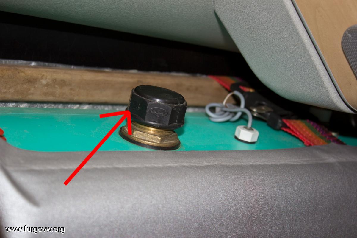

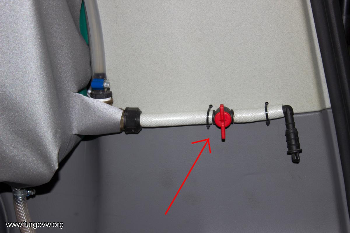

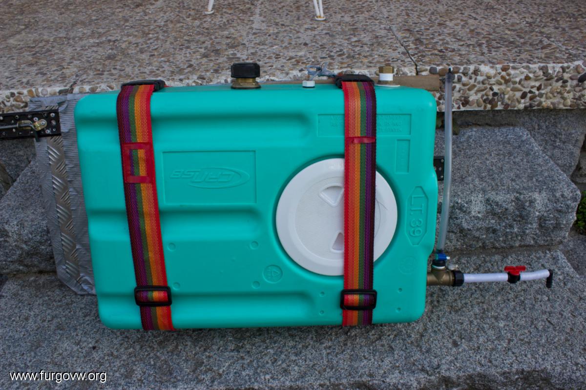

yagopuga

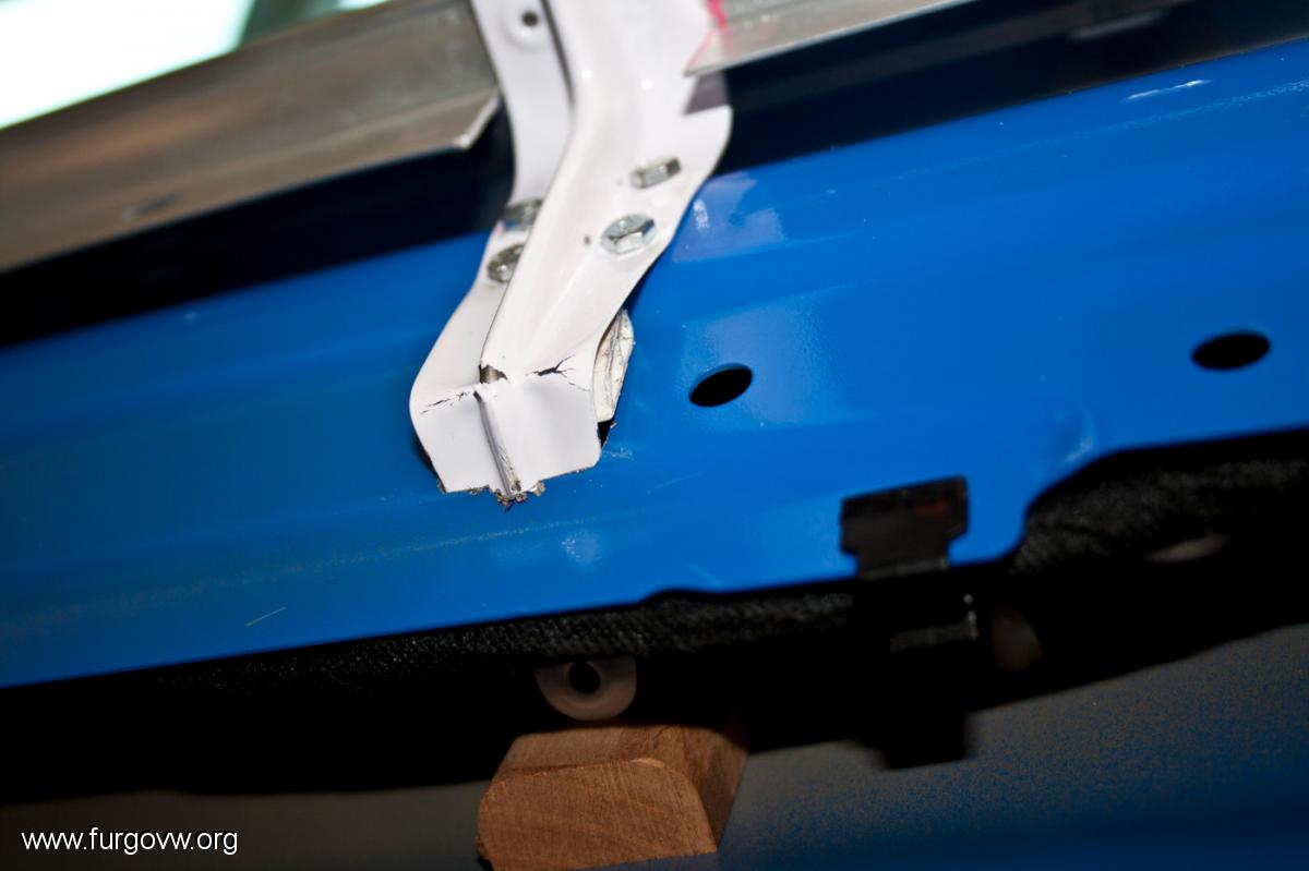

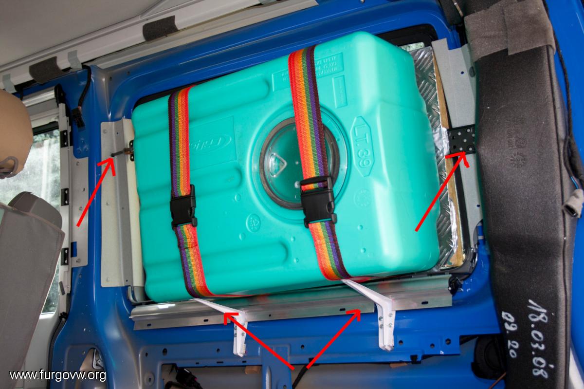

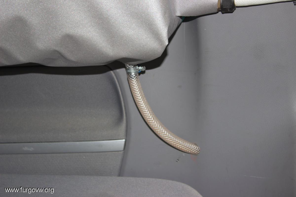

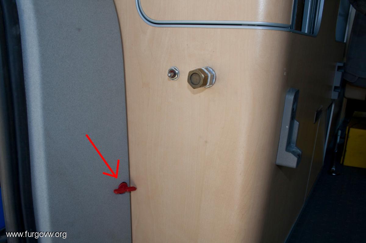

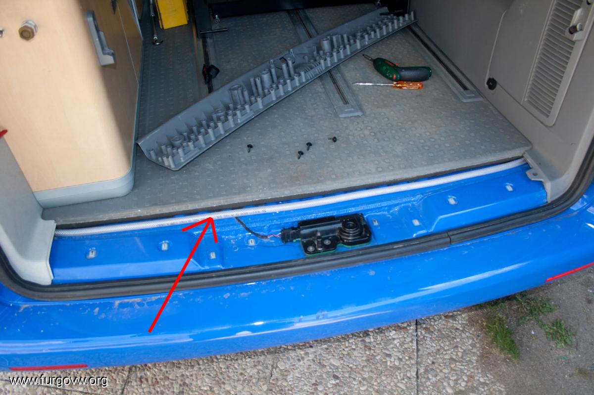

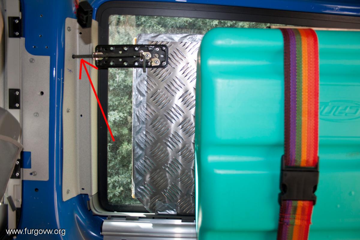

Creo que lo primero que tienes que pensar es que sitios tienes para colocar los depositos hoy en dia los tienes de muchas formas y tamaños incluso unos especificos para cada modelo de furgo.yo en mi caso y por mi distribucion coloque uno de 93 litros de agua limpia en la parte de atras y dos de residuales en los bajos de la furgo.te mando unas fotos para que le des un vistazo,si tienes alguna duda me lo comentas.
Yago

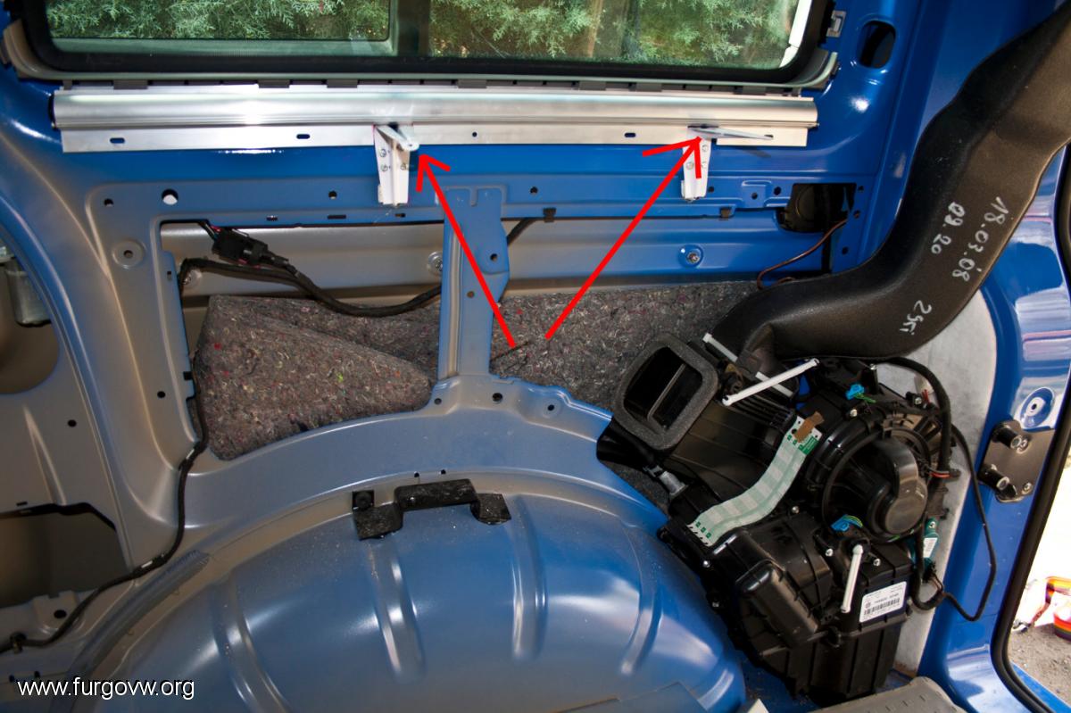

yagopuga
Hola otra vez ahi van las fotillos de los depositos.los de aguas residuales van en los bajos de la furgo hay uno de 30 litros en el hueco de la rueda de repuesto y otro de 75 especifico de la vw en el centro,los dos estan comunicados para tener 100 litros de aguas grises.
