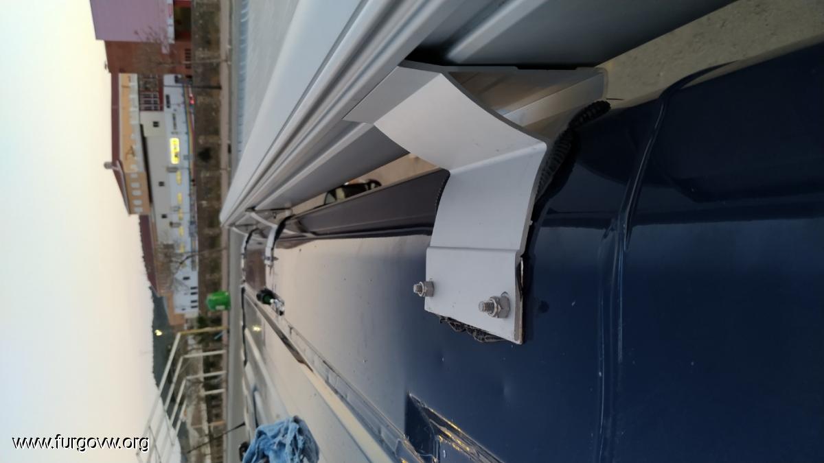

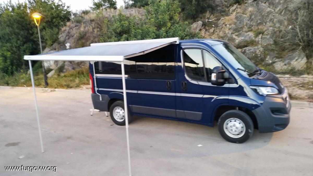

Muy buenas, después de unas semanas , he terminado la instalación del toldo para este tipo de furgonetas, y he de decir que me ha quedado muy bien, después de que en un primer momento me hubiese equivocado con los soportes a utilizar.
Esto lo subsane comprando otros desde la página de Urocamper, he de decir que compra perfecta y súper rápido
Con estos soportes , desgraciadamente he tenido que agujerear hasta en 6 ocasiones la chapa, dos por cada soporte, pero es lo que hay, creo que ha quedado muy chulo, también he de diceir que a los soportes les tuve que doblar un poco para que se adaptasen mejor al contorno de la furgo. Y luego también se han pegado con Sika y el resultado me gusta mucho, os dejo las fotos.
Espero que a alguno le pueda servir de guía , es sencilla la instalación. Y encima queda muy bien , y nos ahorramos bastante en comparación con el Fiamma F65 , que por otro lado para mi modelo que es el L1H1 el más corto y pequeño , no sé si hay ese modelo de toldo.
