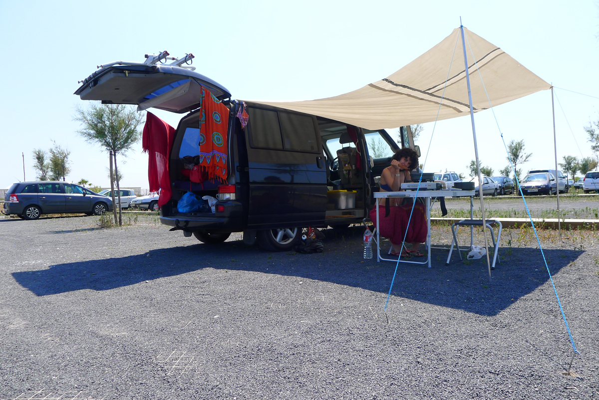

Os dejo un pequeño brico para hacer un toldo económico y bastante eficaz.

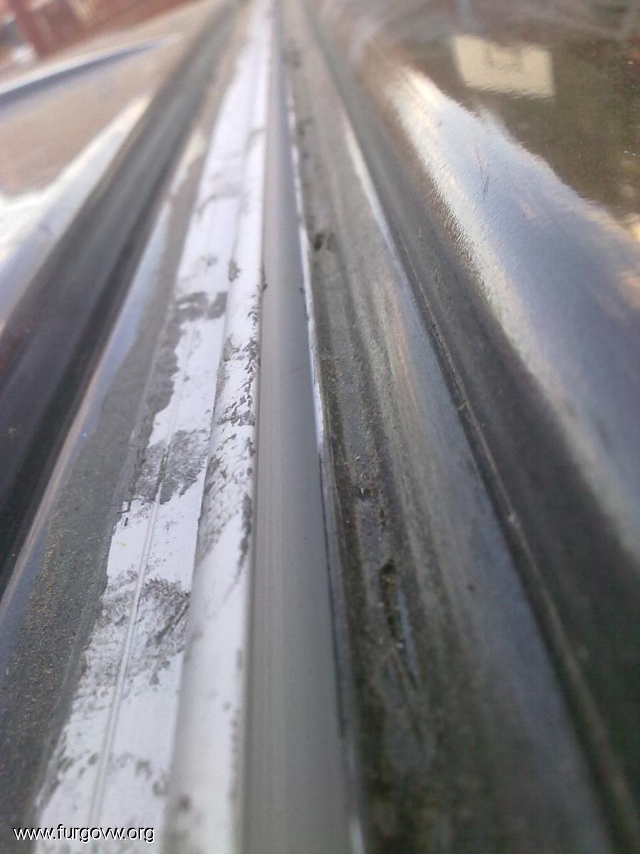

El rail lo compré en lulukabaraka por 20€. tuve que cortarlo un poco(unos 15 cm) para que no sobresaliera en el techo de la t4, y lo pegué con sikaflex. La verdad es que ha quedado un poco sucio, pero como está en el techo y la furgo es negra, no se ve mucho. Eso sí, aguanta un tornado.
El todo, como podéis ver, lo saqué de unos retales que tenía de lona para cubrir barcos. Los retales los pegué entre sí también con sikaflex(de los mejores inventos de la humanidad). Se le pone unos hojales para los palos en las esquinas y poco más.

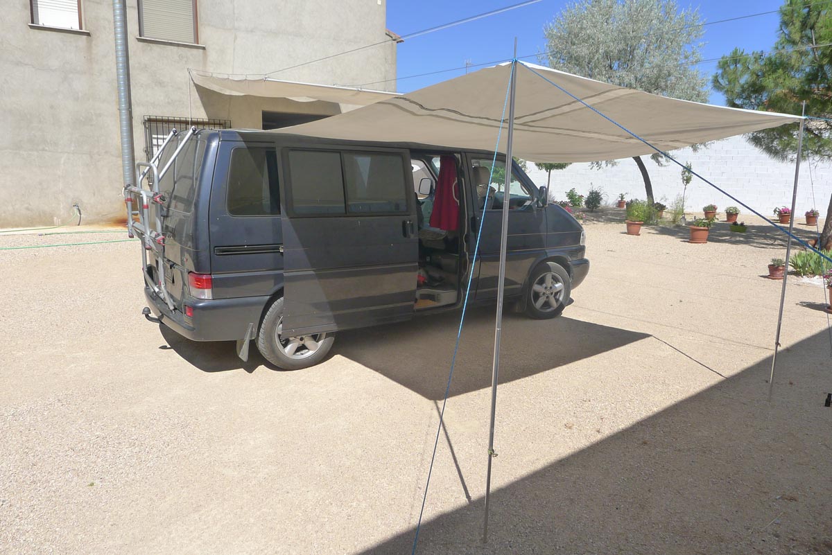

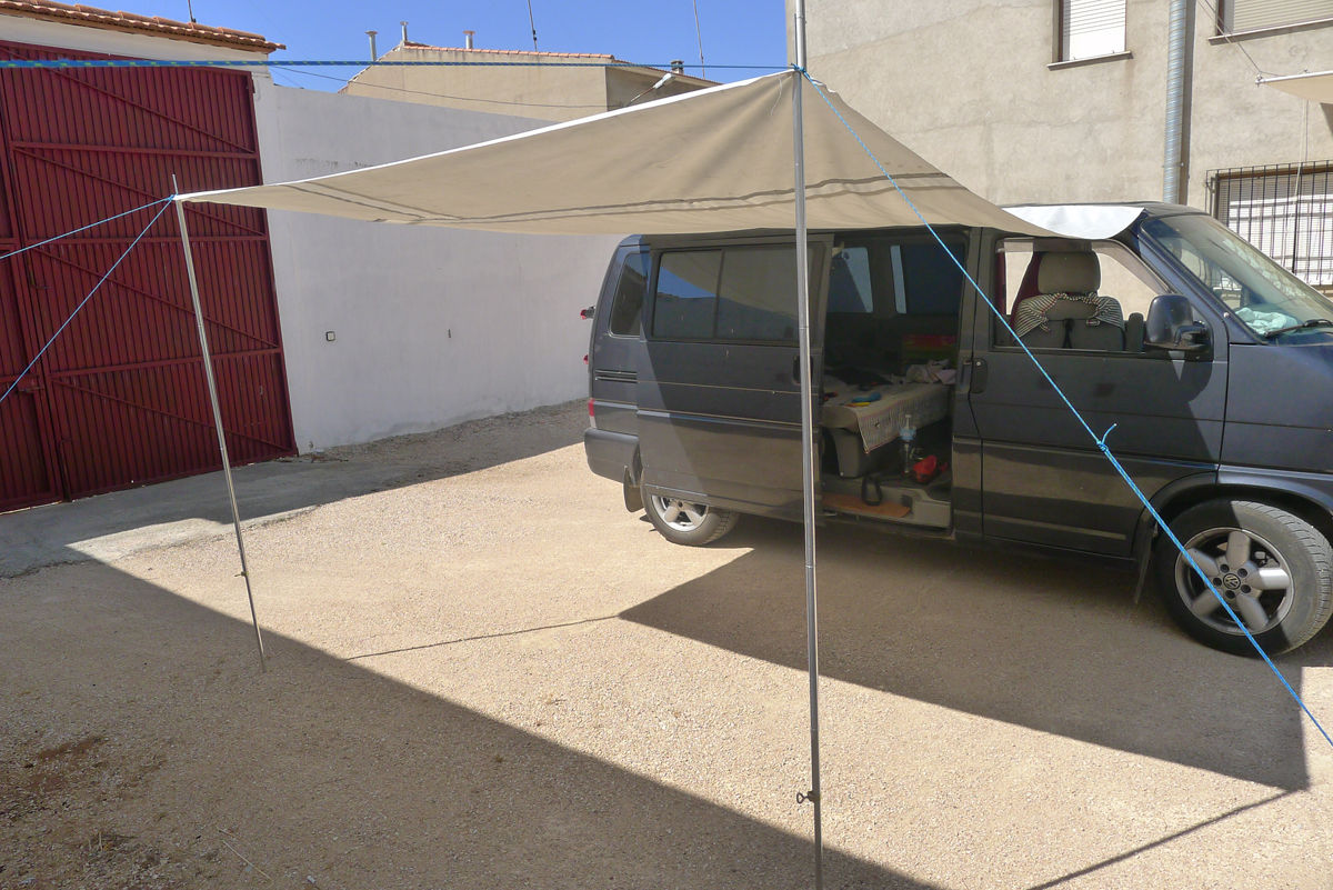

Es un toldo de 3x3, demasiado grande quizás, porque como se ve en las fotos, por mucho que tenses los vientos, no llega a quedar tenso del todo. Le he puesto también unos hojales a 2 metros, que si metes los palos ahí, queda más tenso y sobra 1 metro de toldo que queda vertical, tapando un poco la zona de chill out.
Los palos los pillé en el decartón por 10 pavos cada uno. Son de aluminio y se pueden regular en altura hasta unos 2 metros 30 centímetros. Cada palo lleva dos vientos de cordino para atarlos donde sea o ponerlos con unas piquetas.
Pues nada, culaquier dudilla ya sabéis, la contesto encantado.
