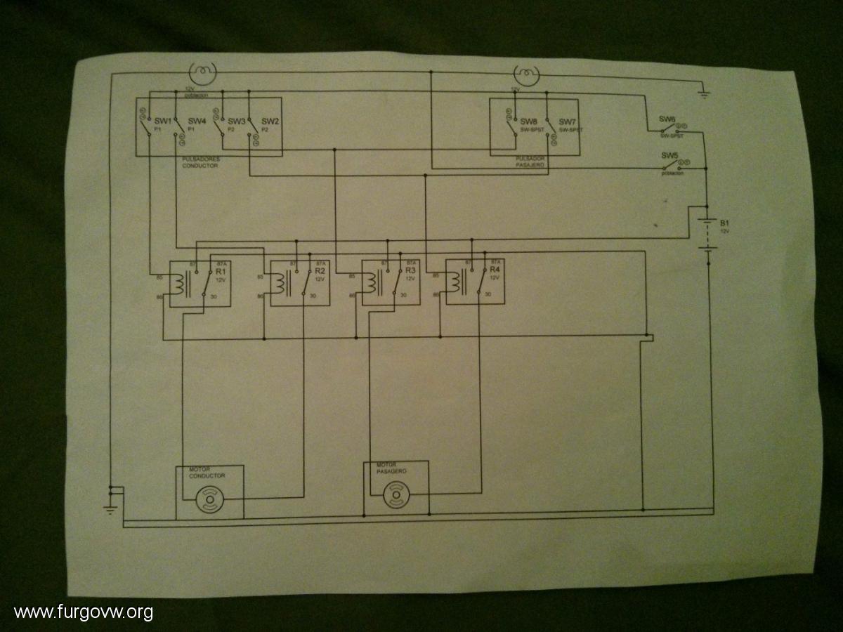

Ya los tengo funcionando con los relés. Subo el esquema eléctrico para quien lo pueda necesitar

Pues realmente no sabemos lo que falta, spongo que toda esta instalación que me hizo el del taller era lo que se quedó en la furgo donante. Relés y mogollón de cable.
El esquema está hecho para elevaluas sin comfort, originales  ;)
