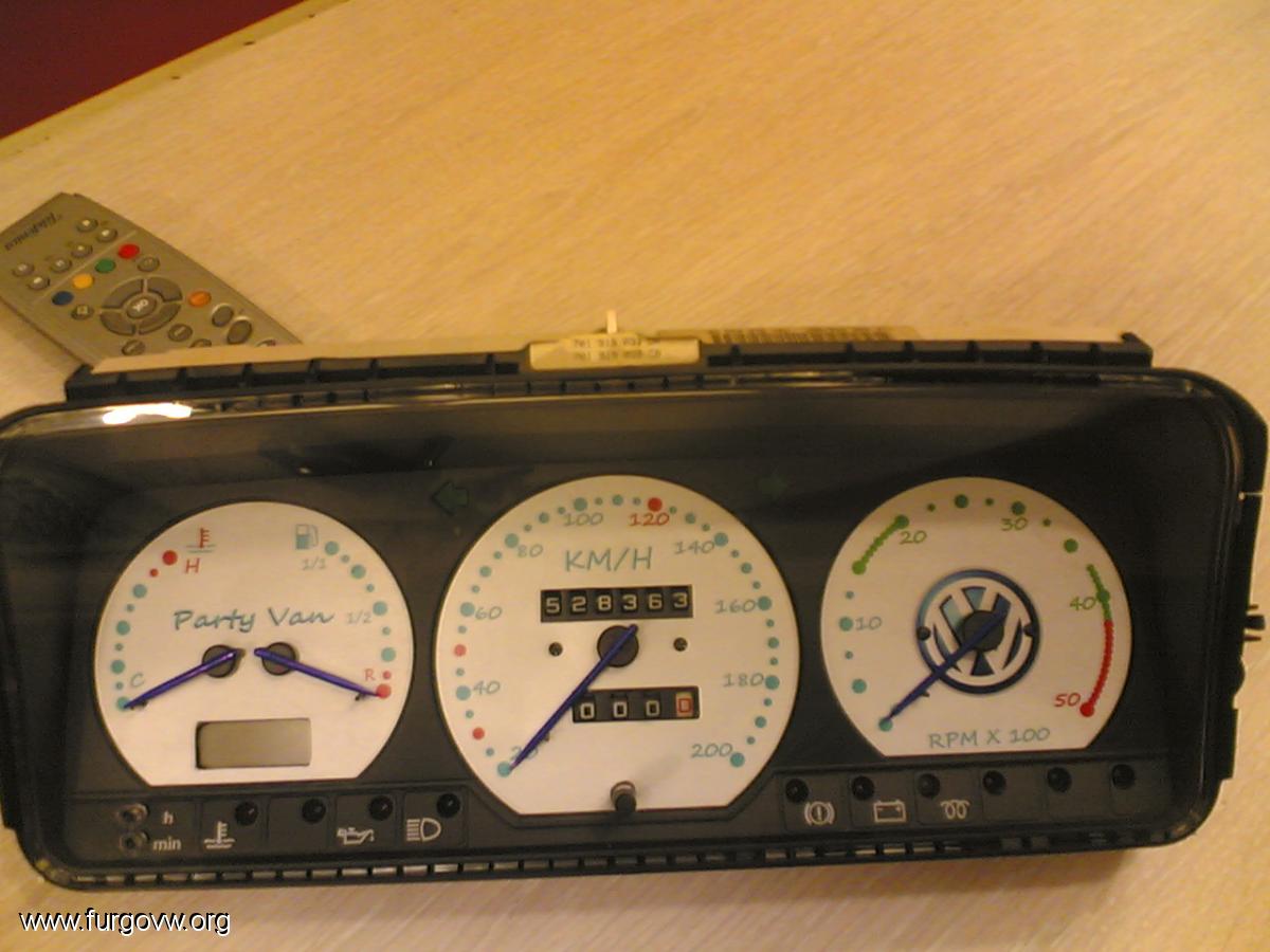

Hola a todos, hace un montón de tiempo que modifique el fondo de las esferas del cuenta-km, del cuenta-revoluciones y los indicadores del gasoil y del agua de mi VW T4 Carabelle GL del 94. Tenia muchas ilusiones en camperizar según mis posibilidades la furgo, pero por desgracia, murió el motor y al final he decidido compararme una GV.
Cuando modifique esos relojes hice un montón de fotos para hacer un brico explicando el proceso, si alguien está interesado en que ponga el brico con las fotos, que lo diga y lo publico.
Así es como han quedado...

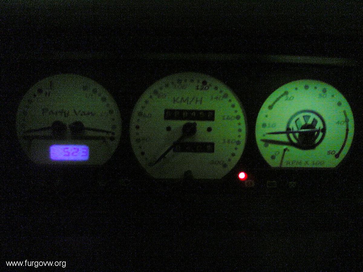

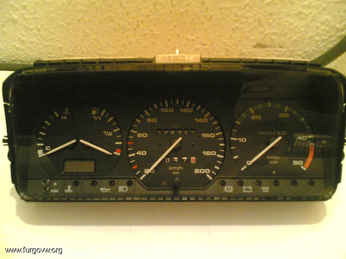

No se si se podría considerar como un brico, pero la verdad es que no veas lo que mejoro la visibilidad de los relojes, la T4 al menos la del año 94 peca de unas indicaciones verdes muy poco visibles y mas si tienes la mala pata de que se te funda una bombilla de la iluminación del cuadro.
Esta es la foto del antes...
y esta la del despues.

estoy buscando la plantilla que dibuje cuando modifique las esferas de "La Party Van", como fue bautizada por los amigos mi furgo, en el momento la encuentre publico el brico y así, el que tenga el mismo modelo de relojes ya tienen lo mas difícil hecho, que es cuadrar los números y demás marcas en su posición correcta.

escaneas la imagen del reloj, tras desmontar todo incluidas agujas, o buscas a alguien que te pase el escaneo, lo editas en un programa de edición de imganes tipo photoshop por eejemplo, lo imprimes en papel fotográfico y lo pegas al reloj del cuadro, montas y listo,
