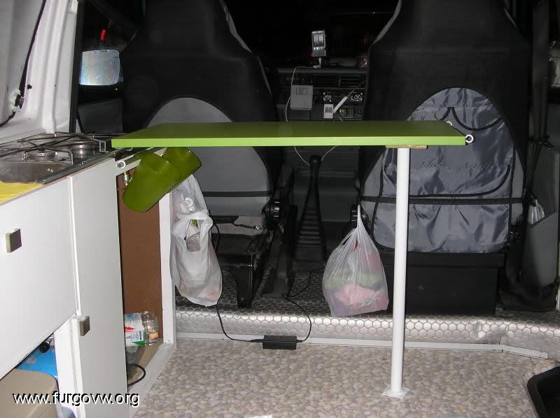

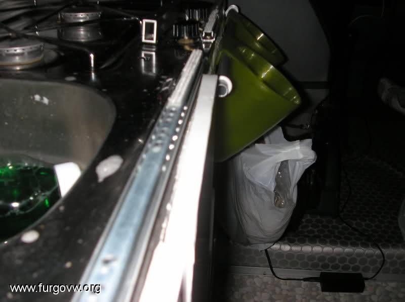

  Bueno, una ñapa más, las guias son las que se usan para los cajones del archivador, etc...
Luego la mesa se fija sobre las mismas y se desliza con un empujoncito, muy practico en esta furgo por la falta de espacio...
Decir que va fijada con el TACK de CEIS, que es como el velcro pero mucho más fuerte...
Bueno, saludos...
