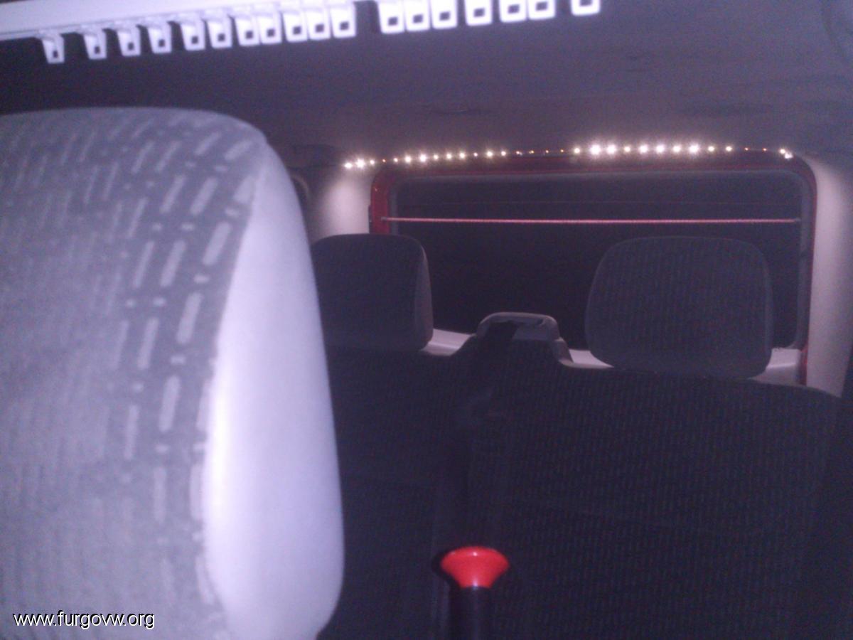

[ftp]Buenas tardes compis,aqui os dejo mi granito de arena, ojo la he camperizado a lo rápido para poder disfrutarla en agosto...asi que le faltan terminaciones y acabados(maderas y detalles)Bueno espero que os guste y podeis dejar opiniones y consejos....se acepta barco como animal acuático jejejejeej...un saludo a todos/as.
Lo 1º que le he echo es bajar consumo de batería,colocando tira de led en maletero,foto al canto y podeis ver como ilumina.....la foto fue realizada a las 7 de la mañana...

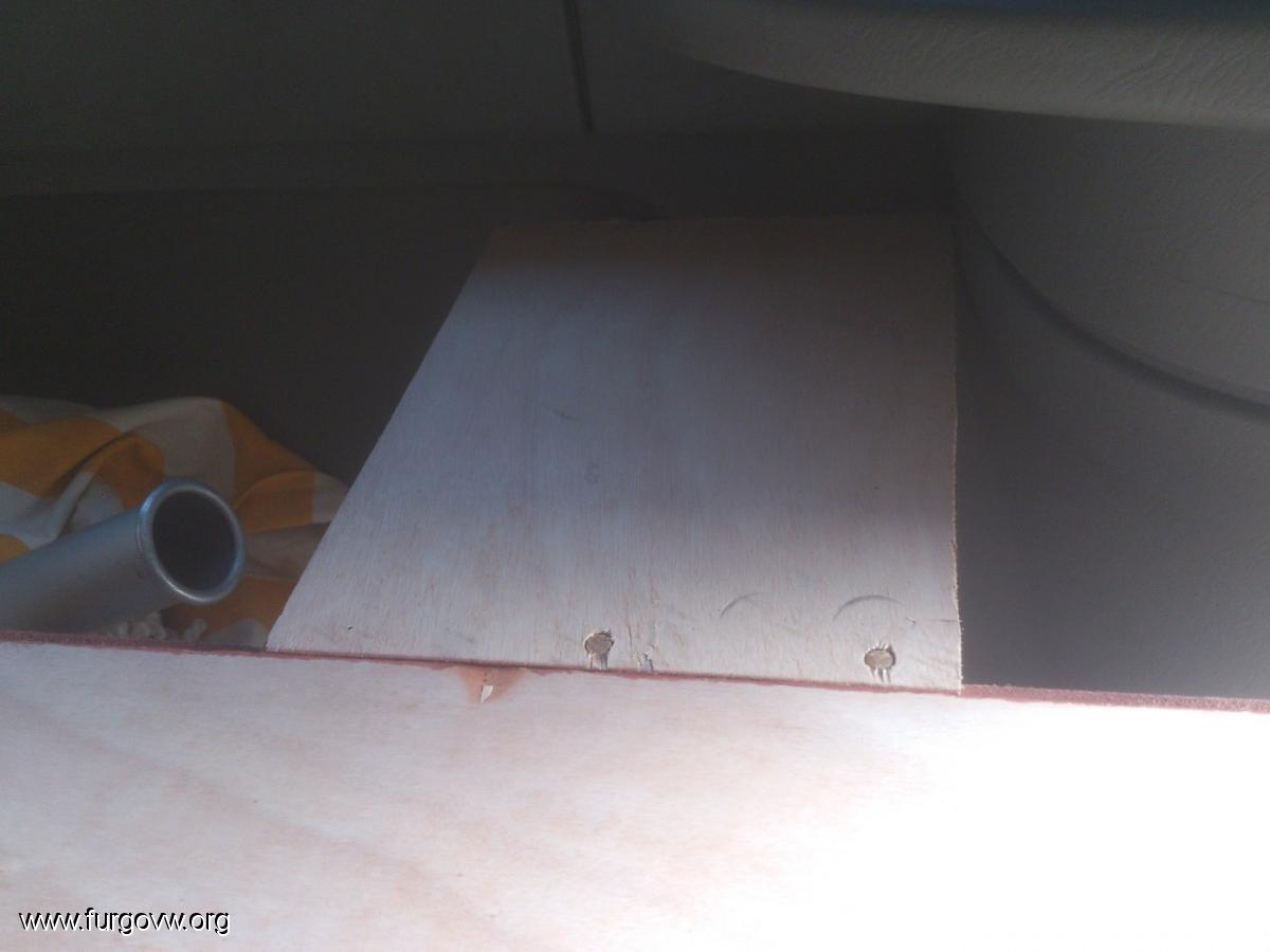

Aquí vemos los topes que evitan que el soporte se apande hacia fuera,estan sujetos con los típicos tacos de madera que trabaja el ikea(pondré fotos si me las pediis de los anclajes)

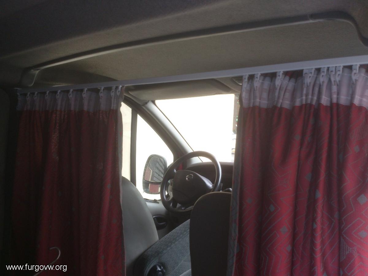

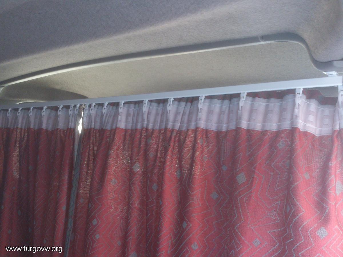

Aquí cortina casera,con riel de casa,para mas intimidad a la hora de aparcar por ciudad(nadie vea lo que tengo en la parte de atrás.....)

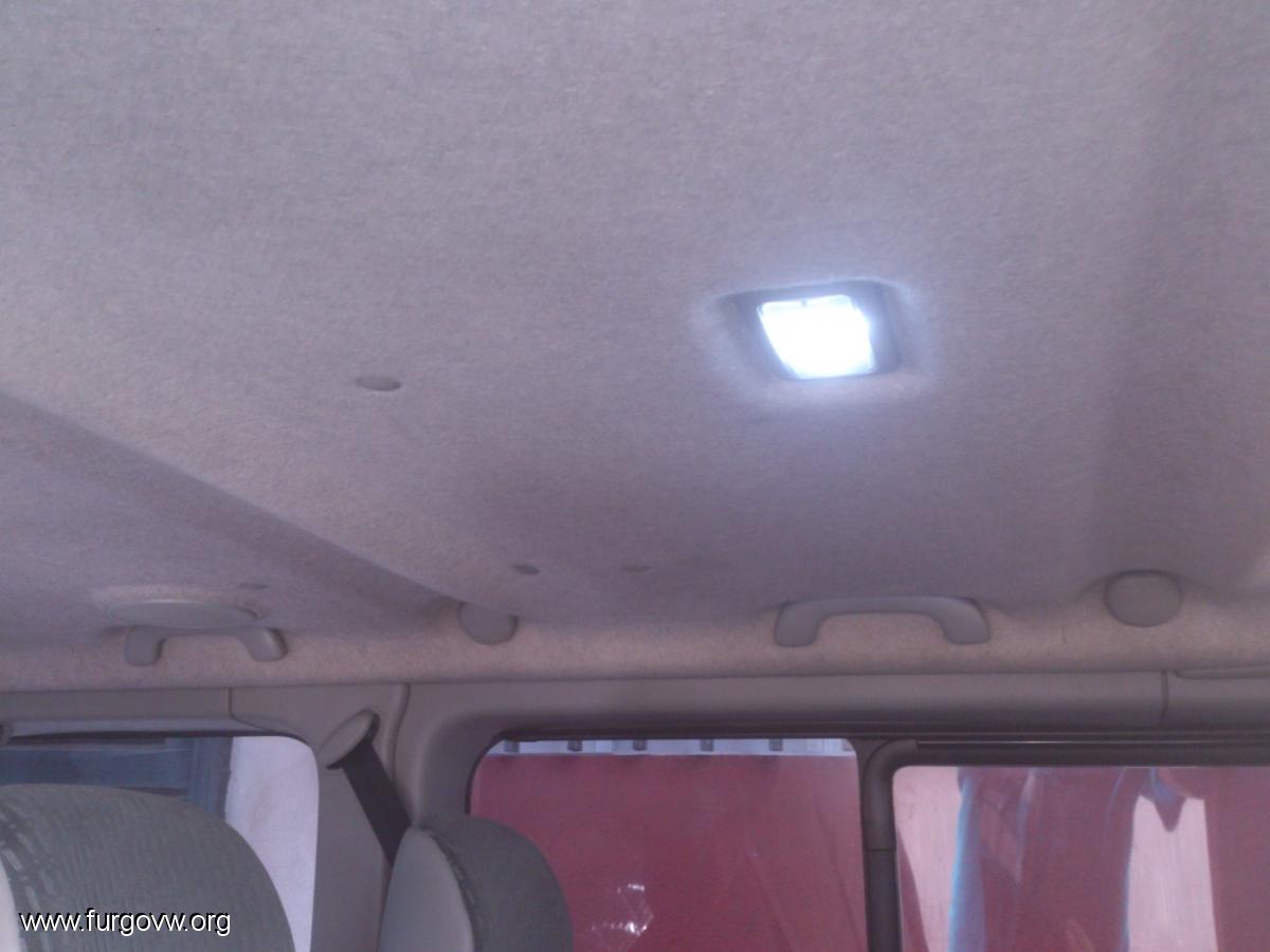

Aquí luz led del interior,mas iluminación y menos consumo de batería.....

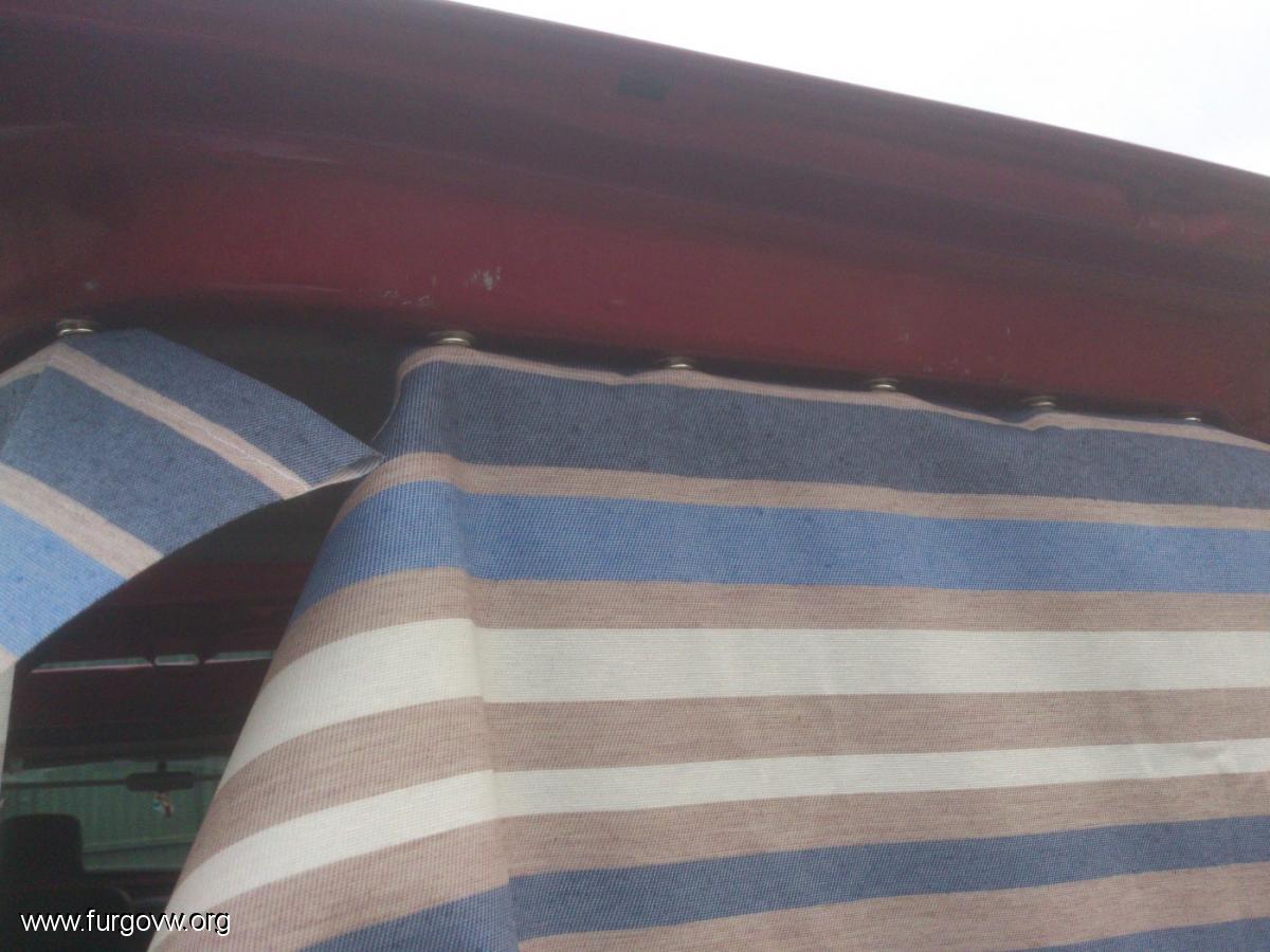

Buenas a todos/as,aqui como va quedando el toldo en el porton(me falta colocar velcro(cocido) en las esquinas,para cerrarlo mejor y ponerle ojetes en las partes bajas de cada trozo de tela(la tela es impermeable).

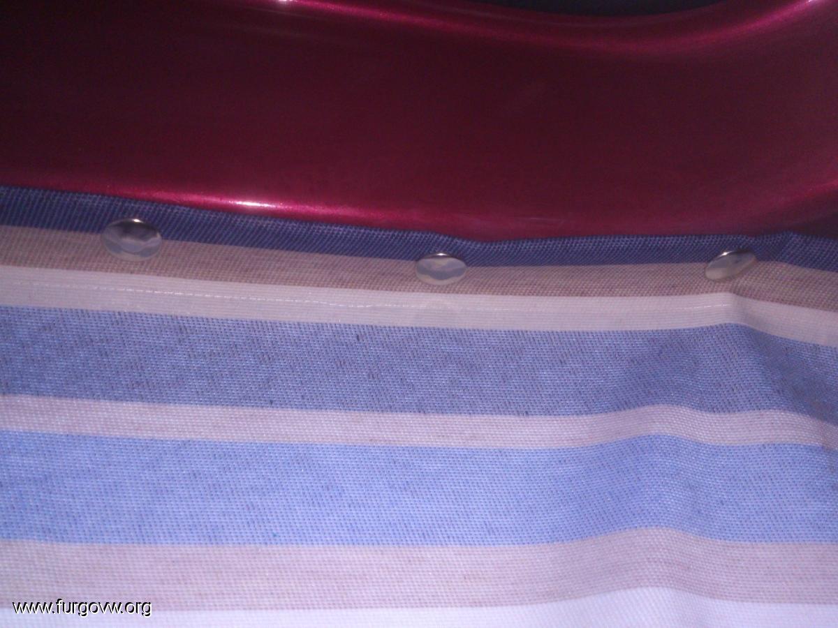

Aquí os enseño como lo cogi al furgón....son unos cliches (los botones de chaquetas vaqueras antiguas)ojo la parte que va al furgón esta remachada con remaches de 3mm(los mas pequeños que me pudieron vender jejejejeje.....
y aquí vista de lejos.....cuando le ponga los ojetes en la parte baja,mi idea es cuando quiera sombra(despego los velcros laterales y tenso con cuerdas y unas piketas, de las de casetas de campaña y walaaaaa... la terrazita con vistas al mar....jejejejejeje esa foto está pendiente de sacarla(en agosto)....bueno seguiré aportando mas cosillas y preguntando también jejejejejeje......
