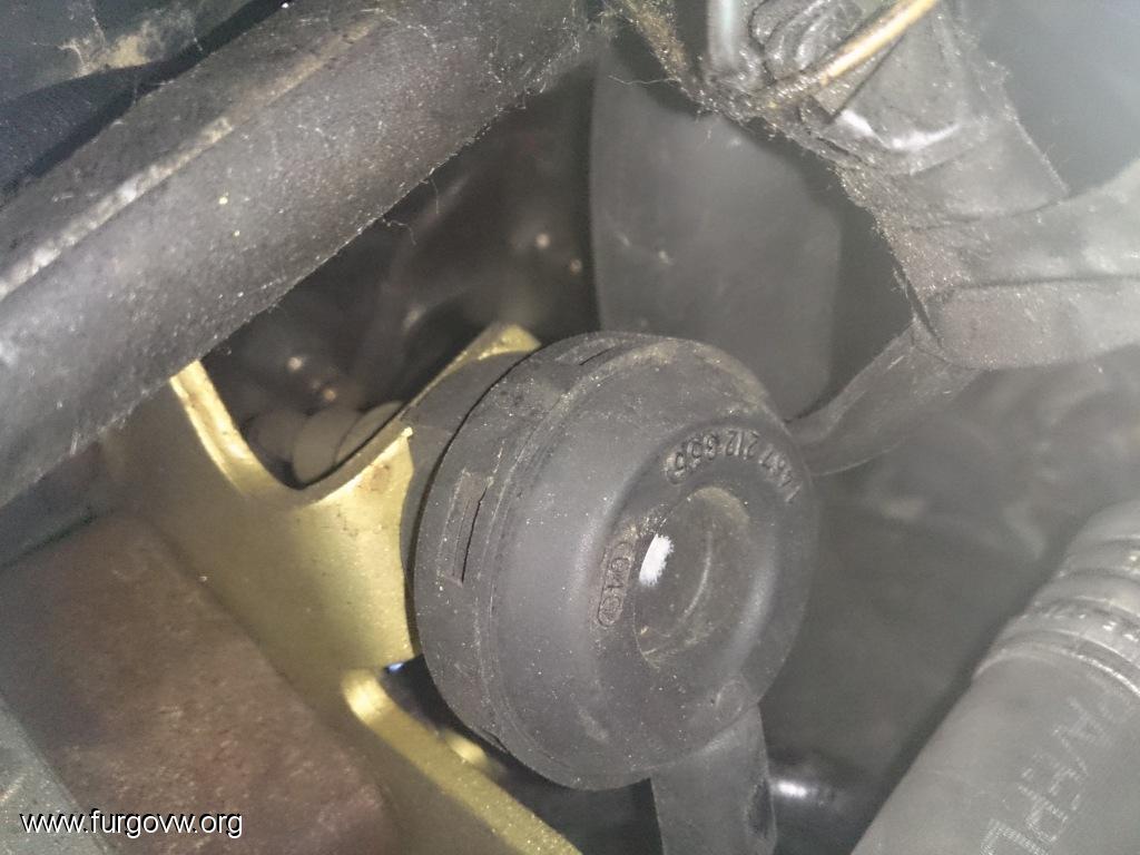

Para añadir otra pijotada relacionada con el sistema de vacio, este motor lleva una electrovalvula que regula el ralenti cuando enciendo el aire acondicionado (no se si en algun otro momento tambien entra en funcionamiento, igual en frio tambien la acciona para animar el ralenti)
Esta valvula ya la he cambiado y funciona correctamente, abre y cierra sin problemas, pero el actuador neumatico que mediante un cablecito mueve una palanca que hay en la parte trasera de la tapa de la bomba y acelera un pelin, no funciona, he probado "haciendole el vacio" yo con la boca y eso no se mueve.......la referencia no me da ningun resultado en la busqueda de google y me da miedo preguntar en la vw, mañana me acercare por la bosch a ver si en el despiece aparece algo.
Este es el dichoso actuador
Alguna idea de por donde pueden ir los tiros.....
cpdlm
en el catalogo online de bosch si aparece, como valvula manometrica......pero......tambien pone "fuera de produccion".......
al final me veo haciéndole alguna ñapa con un actuador electrico y arreando....
