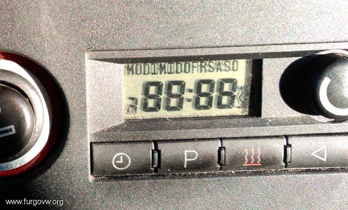

lafrasca
Hola, este error me aparece ahora en la cale, alguien sabe que es, gracias
milosvan
hola ,la calefaccion de serie no es webasto,es eberspacher dw3 posiblemente,y eso que te sale en la pantalla no es un cod de averia,yo empezaria mirando que no tengas botones pulsados o agarrotados,eso sale en la mia cuando desconectas la segunda batt pues al volver a poner el borne hace eso se ven todos los num y signos
lafrasca
Mil gracias, voy a pulsar y despulsar para ver si se va....gracias milosvan
