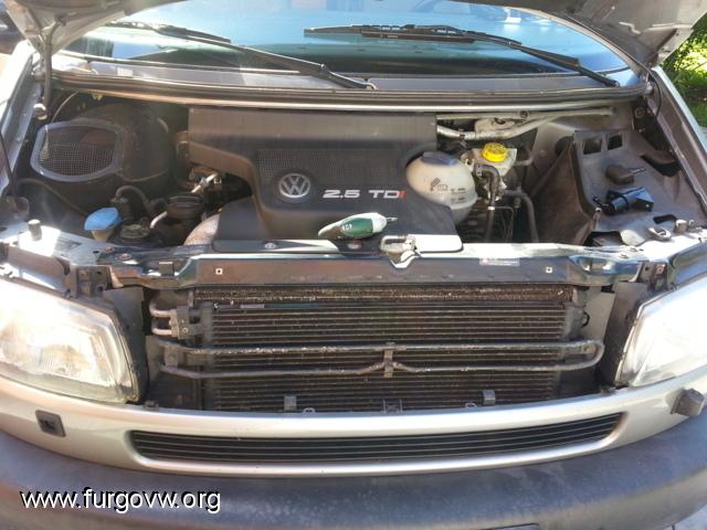

Tengo una T4 multivan 2.5 de 150cv de mediados de 1999, con el sistema de lavafaros, no sé si el resto que tenéis furgos con este sistema vivis, como yo, con el miedo a que algún "majete" se "encariñe" de uno de ellos o de los dos... pues eso me paso hace bastante tiempo con el derecho... estuve como loco buscando la dichosa pieza y nada... así que derrotado fui a la VW y por unos 41 € la compré original. Parecía que todo solucionado, pero cuando la fui a poner el  :-X que se la llevó había roto el cilindro elevador del sistema al sacarla... otros 104 €

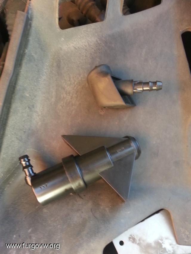

Estas son las dos piezas, el portador de la boquilla (arriba) y cilindro elevador (abajo)

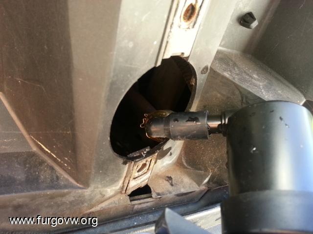

Hay que tener cuidado al sacar el portador que te queda, seguramente escupa un chorro de agua y si estás en frente te mojarás los pantalones... desmontamos la parrilla

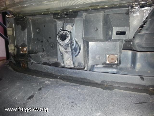

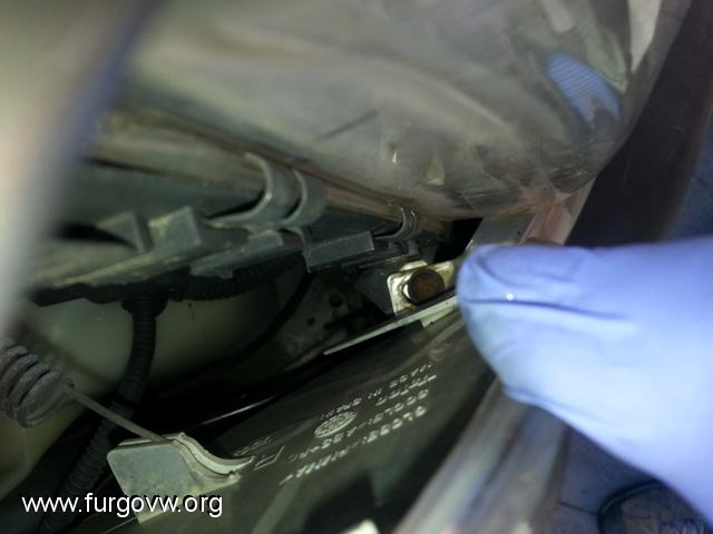

y la pieza de abajo... va sujeta por 4 tornillos, dos a cada lado del plástico negro y otros dos debajo de cada intermitente. Sólo hay que desencajar los intermitentes como si fueras a cambiar la bombilla y ves el tornillo.
Con una llave de 10mm se suelta el cilindro elevador y después el manguito del agua que viene del depósito. Va encajado a presión, así que sin problema. Se pone el nuevo cilindro y listo.
