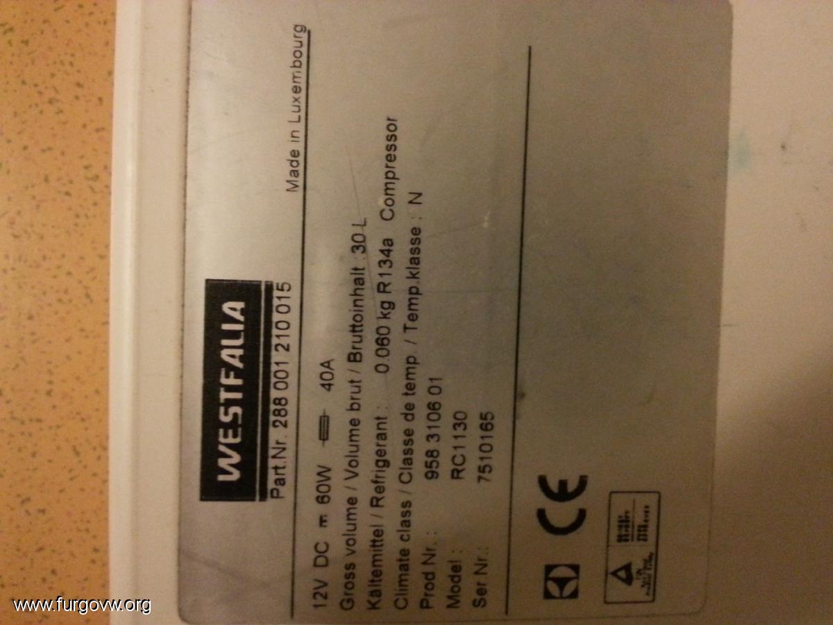

Buenas estoy buscando un despiece de una Electrolux rm 182 concretamente estoy buscando la pieza del encendido es la pieza que hace que haga chispa la nevera y se encienda a gas, mi pieza ha decidido dejar de funcionar y la verdad la nevera va de lujo a 12 v y a 220 pero a gas tiene mayor autonomia, ya he mirado en la casa electrolux y ya no se fabrican esas piezas.
Saludos y gracias
PD: la pieza es el boton que esta a la izquierda del todo, para cualquier duda puedo subir si se me pide alguna foto exacta de la pieza.
