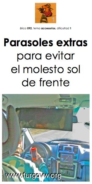

¿Nunca habéis visto a la gente que os adelanta o que circula paralela en un atardecer haciendo piruetas con la barbilla? Durante algunos minutos y en los trayectos que tienen más o menos el oeste como rumbo hay un momento desesperante que ni con gafas, ni subiendo la cabeza y la regulación del asiento, ni con la banda traslúcida del parabrisas... nada. Y si eres bajito... lo peor. Te deslumbras igual. Y con la inseguridad de que llegas a no ver nada a bastante velocidad.
He aquí la solución de dos euros para que nunca más os quedéis ciegos con el sol en cualquiera de sus posiciones bajas: un suplemento adhesivo al parasol.
Tomamos una plancha oscura de acetato (PVA), de venta en comercios de plásticos y decoración, de 3 décimas de milímetro de grosor de unos 70 x 40 cm y la doblamos por la mitad por su eje mayor, de forma que nos resulta otra doble, pero de 70 x 20 cm cuyas dos hojas hacemos inmediatamente solidarias con film adhesivo de doble cara (el que es como el celo).
Tanto en un extremo como hacia el centro de uno de los bordes largos de la pieza pegamos por ambos lados (para que sea reversible) sendas piezas de velcro macho autoadhesivo de unos 10 cm.
Y hacemos lo mismo en el lado interior del parasol del conductor, pero con velcro hembra, en estos dos puntos:
Llegado el momento crítico y con la precaución de tenerlo a mano (nosotros lo llevamos justo encima de la cabeza del conductor sobre el somier de la cama de arriba), se extrae y se pega en un segundo en cualquiera de las dos orientaciones:
Cubriendo frente e izquierda,
o cubriendo frente y derecha.
Si la carretera cambia sensiblemente de orientación y nos empieza a molestar de continuo por el otro lado, con un gesto simple hecho con una sola mano, le damos la vuelta horizontalmente y se adhiere del revés protegiéndonos del nuevo sector deslumbrante. Así de cómodo.
Se circula con toda comodidad, sobre todo si no se es muy alto, y puede regularse hasta el mismo borde del horizonte, con lo que el sol, por más de frente que dé, no nos hace ningún daño.
A veces es una cosa que salva de accidentes.

Queda realmente cómodo de poner con una sola mano y útil. Aunque el sol esté justo en el horizonte de una recta, no molesta.

Como algunas fotos de los servidores gratuitos caducan y han dejado de verse en este brico, os lo he rehecho completamente y lo he subido en PDF para que lo podáis descargar o imprimir tranquilamente a todo color pulsando sobre esta imagen:
