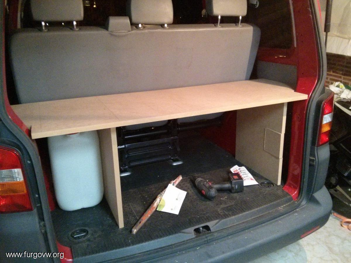

Hace poco abrí un post para preguntaros sobre la madera de la cama, al final compre DM de 22mm, y ya estoy manos a la obra, esta tarde espero terminarla, voy a ir poniendo fotos mas que nada porque necesito un par de sugerencias a ver como lo habéis hecho vosotros.
Esta es la madera que se quedara fija, que a su vez hace de "bandeja" de maletero, encima tengo ya colocadas 3 maderas mas con visagras que se abren hacia delante, en la parte izquierda he dejado hueco para poder sacar y meter el deposito.

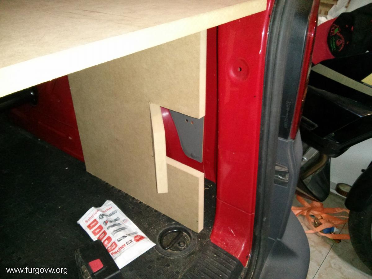

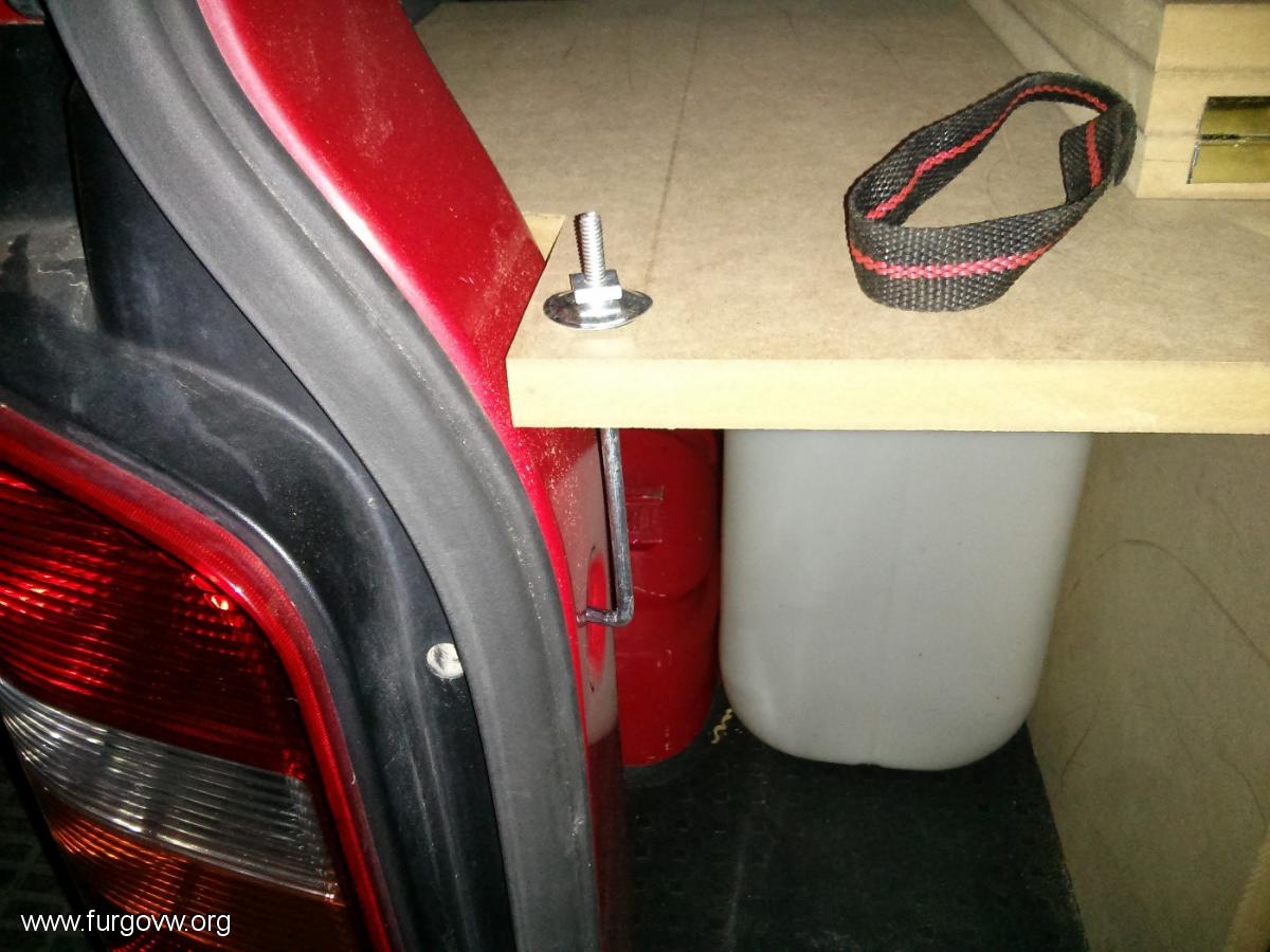

Le he puesto esa pequeña puerta para poder usar el hueco que se queda en la rueda, y estoy pensando en usar el agujero que veis en la chapa para poner un gancho y anclar un poco la estructura a la furgo. ¿ Me recomendáis algo mejor? no quiero taladar en la chapa.++
Esta tarde colgare mas fotos con el resto del sistema, a ver si se queda cómodo, en las patas delanteras he puesto los cierres que tienen las burriquetas, y no se ha quedado mal.

Y en cuanto a lo de aprovechar el agujero de la chapa a mi me parece muy buena idea. Animo con el brico!!

Buenas, lo primero, el DM... bufff, eso se arquea con mirarlo, por muy gordo que sea, ademas pesa una tonelada, lo suyo es el contrachapado, al estar chapeado en distintas direcciones no suele combarse, en fin, ya que lo tienes puesto te dire que es buena idea esa de anclar el mueble con los anclajes de la furgo, usa algo que puedas quitar con las manos, tipo tensor de cables o algo parecido. Espero que te quede todo bien, te sigo de cerca jeje.

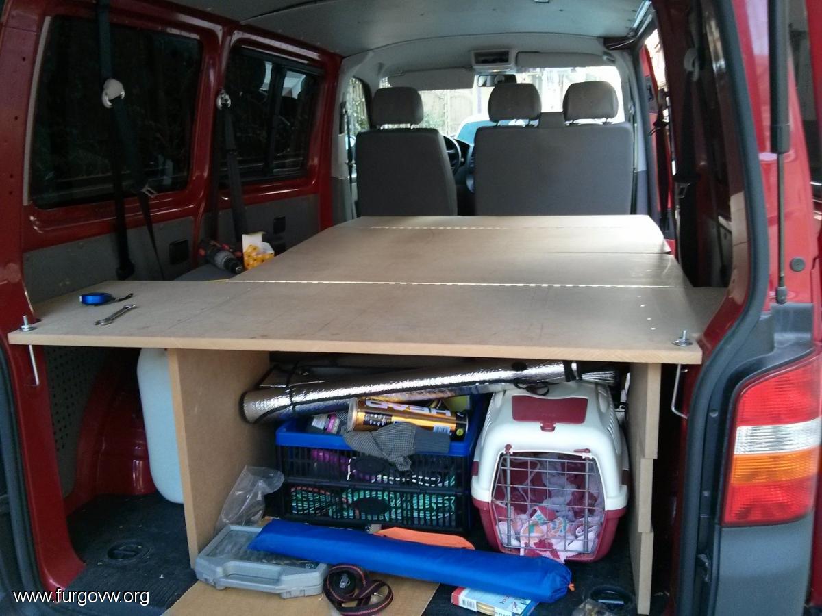

Sigo con la evolución del proyecto.
La cama ya esta montada completamente, solo falta arreglar pequeños detalles. Como por ejemplo el vinilo que le quiero poner para proteger el DM y dar un poco de estética.
Cama Montada

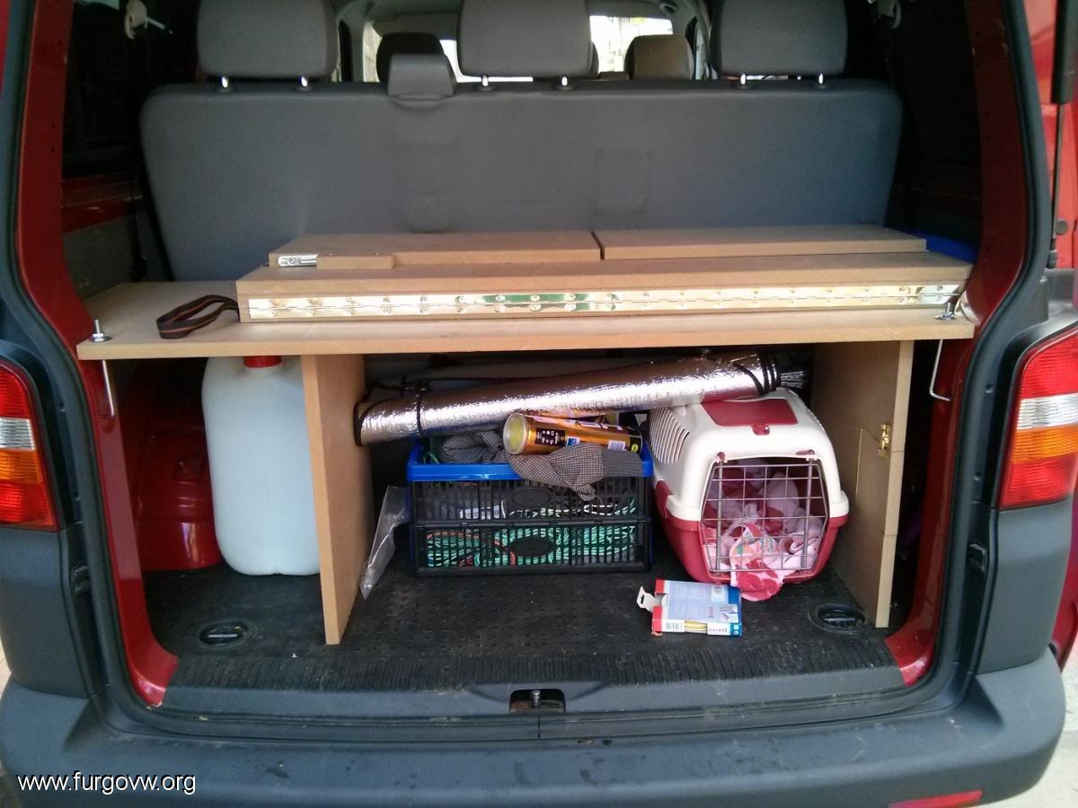

Cama recogida

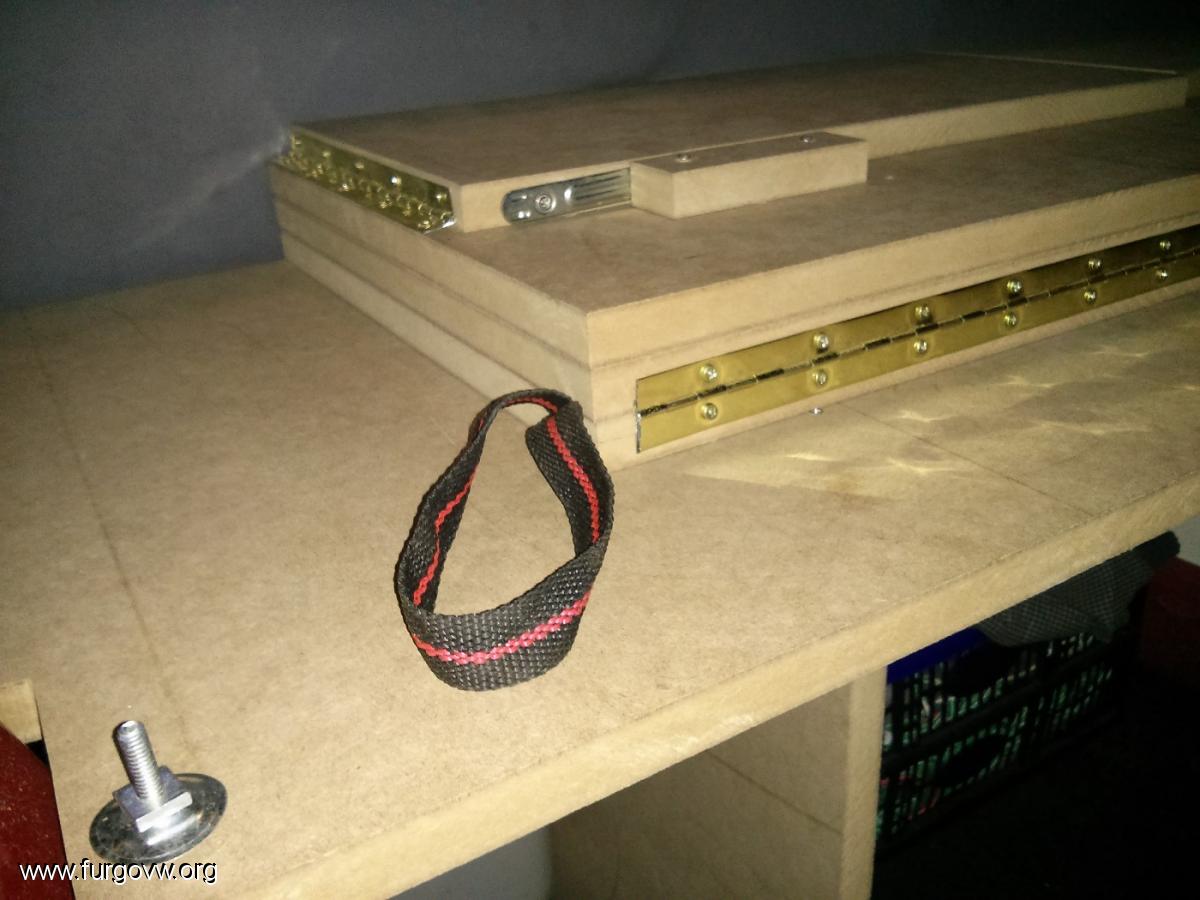

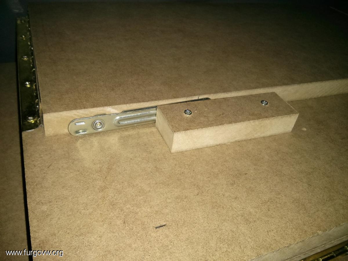

Para que la cama no se mueva hemos usado estos ganchos con tornillos, no hemos agujereado la furgo porque se aprovechan los agujeros que ya tenía.
Cincha para poder cerrar/abrir la cama una persona sola desde el habitáculo de dentro.

A las patas le hemos adaptado un cierre de burriqueta, (es lo que se pone debajo de un tablero como pata para montar una mesa) por lo que las patas no se mueven cuando estas montando la cama, y ademas, cuando están abiertas se quedan totalmente fijas.

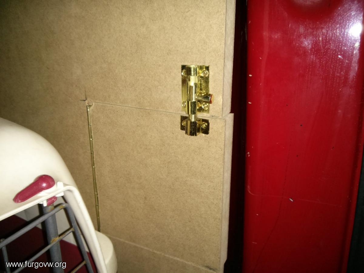

Para el habitáculo derecho hemos añadido una mini-puerta con un cierre, bastante practico.
Espero que os guste! Y que sepáis que mis manos no han sido las importantes, mi tío y mi primo que son unos manitas son los que han hecho que se quede tan bien!
