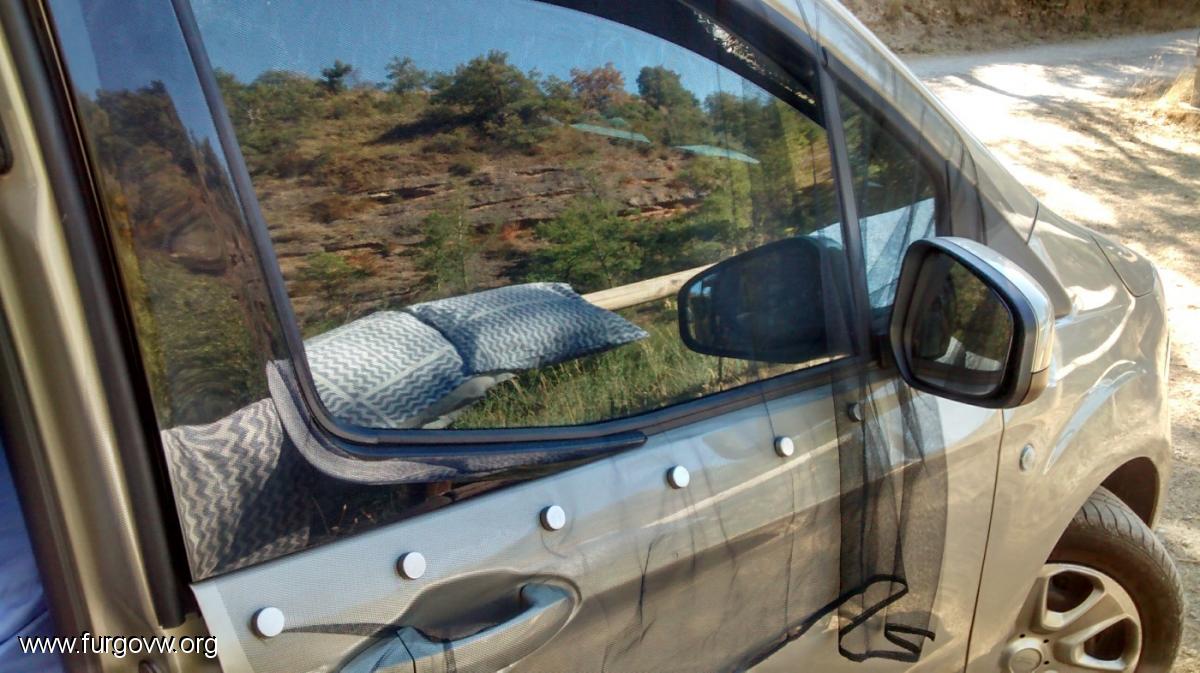

Yo con una tela mosquitera y unos imanes me apaño perfectamente,y con la tela pillada por la puerta puedo subir y bajar el cristal a mi gusto,se puede poner en una puerta como suelo hacer o en ambas.

es una buena idea, pero yo pondria imanes de esos que estan recubiertos de goma, creo que tengo los mismos imanes que tu y son muy fuertes, igual en un descuido te arañan la chapa.
