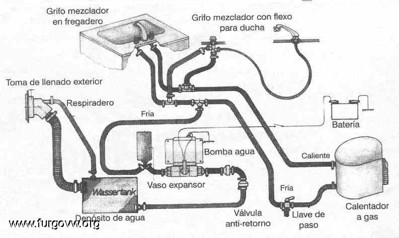

Hola buenas mis dudas son sobre la conexion del tipico grifo blanco electrico para conectar a la bomba de agua.
Del grifo salen dos cable (+ y -), de la bomba otros dos q habria q conectar con un cable a la toma de 12v.
entonces mis dudas son sobre como conectar el cable a la bomba y estq al grifo.para cuando gire el grifo.actue la bomba.
creo q lo e explicao bien.
qver si me sacais de dudqs q yo de electricodad... ???

Del grifo salen dos cables que NO son + y -, son dos cables de un interruptor que es lo que lleva el grifo, es mas, seguramente seran del mismo color ambos.
El esquema le acabo de poner en un post hace unos minutos:
Esos cables son o "+ +" o "- -" pero nunca "+ -".
Un saludetee

KekoCga
Gracias arkaitz esa era la duda q tenia sobre la conexion.
muchas grqcias.
