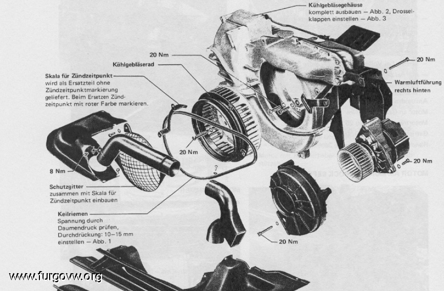

te pongo foto para ayudar a identificar la pieza

Si la pieza sé cual es,pero es para si hay algún forero que la tenga en venta o para quién sepa donde conseguirla......gracias de todas formas

Haizkolari sabes cual es la funcion del regulador de aire?

mete aire caliente o frío según las circunstancias  ;)

Es imprescindible?...o es perjudicial estar sin el.....a mi me falta en el motor....y es complicado encontrarlo y seguro que piden una pasta por ese cacho de plástico

Pero esta pieza a que motor esta asociada? No lo había visto nunca...

a un 2.0 cu aircooled

imprescindible, imprescindible...no creo, pero mejorará la respuesta del motor cuando haga frío o tendrás menos problemas a bajas temperaturas
